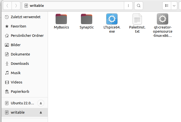

Habe mir einen neuen Laptop besorgt um darauf Ubuntu Linux zu
installieren. Dabei bemerkte ich, dass bei einem USB-Stick als
Installationsmedium zwei Partitionen angelegt werden. Eine mit den
Installationskram und eine mit dem Namen "writable" für die Logdateien.
Die Installationspartition ist ca. 3,8GB groß, der Rest ist für die
zweite Partition. Mein Stick hat 8GB, so bleiben rund 4GB für
zusätzliche Pakete.
Habe mir mit Synaptic ein Paket mit den von mir benutzten Paketen
geschnürt und auf dem Stick abgelegt. Nach dem installieren des
Grundsystems kann ich nun offline meine Programme vom Stick übertragen.
Das geht viel schneller als sie einzeln über das Softwarecenter zu
laden.
Einzig der QtCreator hat gezickt und das installieren abgebrochen, er
will gesondert von Hand bedient werden.
Da LTSpice eine Windows-Anwendung ist, muss es mit Wine händisch bedient
werden.
Im Bild ist die writable-Partition meines Stick zu sehen.
Mit dem Stick lässt sich Ubuntu-22 samt meiner Programme nun schnell
offline installieren.
