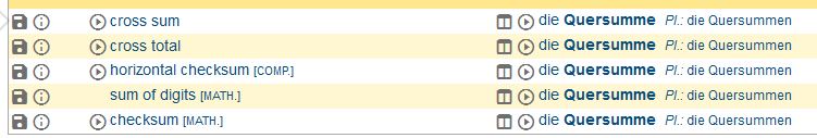

Nix unglücklich, ist eben nur verkürzt von Quersumme . Siehe auch die
Übersetzungsmöglichkeiten nach leo.org im Anhang. Und natürlich ist auch
die
Summer der Ziffern einer Zahl das Ergebnis einer Addition, auch wenn das
einem kleingeistigen C-Programmierer nicht einleuchten mag, weil dafür
nicht der C-Operator '+' verwendet wird. und in der Bildungsvortschrift
für die CRC wird auch Addition benutzt, wie die bspw v. CCITT bekannte
x^8 + x^2 + x + 1
Und das es bei serieller Übertragung eine (gewichtetet) Quersumme über
alle Bits sein muß, ist doch offensichtlich. Wie soll sonst der kleinst
mögliche (und damit wahrscheinlichste) Fehler -ein einzelnes bit
verfälscht- erkannt werden?! Siehe auch ISBN:978-3519061434 .

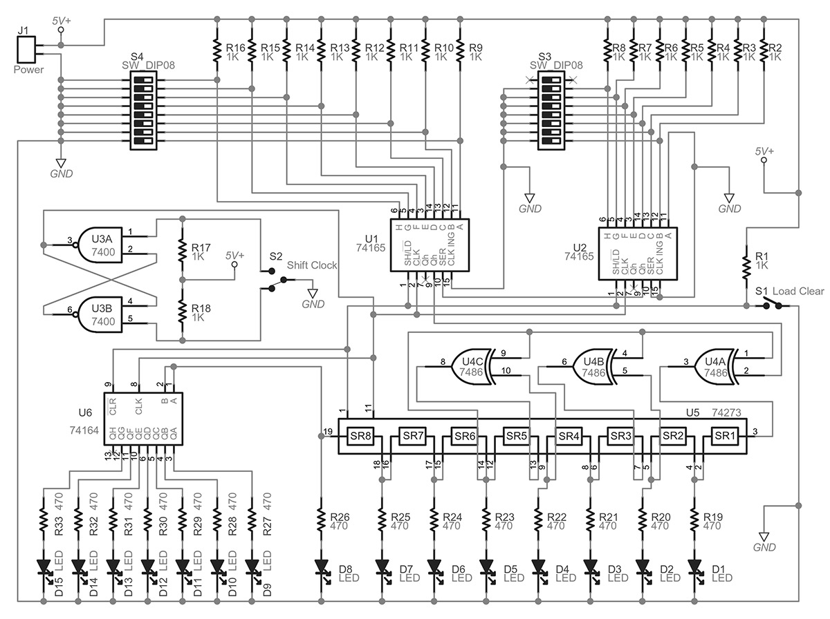

Den  Ansatz über die algebraische Grundbegriffe wie assoziativ halte ich
für zielführend, den über die Analyse der Softwareimplementierung nicht.
Letzteres ähnlt dem Versuch, das Prinzip des Segelfluges aus den
Bauplänen des Space Shuttles abzuleiten und nicht aus der eigentlichen
Vorlage, dem Vogelflug". Verständlicher wird es IMHO wenn man sich
Hardwareimplementierung anschaut. Dazu sei klargestellt, das der
korrekte Begriff nicht "verallgemeinerte Addition" ist sondern "modulo 2
Arithmetik" ist.
Und in der Mod-2-Arithmetic ist die Addition ein Exclusiv-Oder und
nichts anders. So findet es sich jedenfalls in jedem Hochschullehrbuch,
auch in dem oben referenzierten [Bossert].
 Bei den Softwareimplementierung, erkennt man dies schwer, da diese in
LookUp-Tables 'optimiert' sind, weil sich die GeneralPurpose-CPUs mit
gleichzeitigen Bit-Operationen "schwer tun".
Was aber zur Erklärung nicht notwendig ist, CRC's wurden ohnehin vor der
Erfindung der CPU realisiert, beispielsweise aus TTL-Gattern (im
wesentlichen: 74273 und 7486.) wie im Anhang dargestellt aus
https://www.nutsvolts.com/magazine/article/cyclic-redundancy-checks
dargestellt.
Hieraus ist IMHO eindeutig ersichtlich, das die Grundstruktur ein Adder
über alle bits und keine Divisions-FPU (Cordic) ist.
Ganz so einfach ist es nicht, da neben den Addierern als weitere
zentrale Komponente ein Schieberegister zum Einsatz kommt. Von den vier
Grundrechenarten werden Schieberegister nur bei der Multiplikation und
der Division benötigt, nicht aber bei der Addition und Subtraktion. Das
zeigt, dass der CRC weit mehr ist als das bloße Ausummieren von Daten.

In den obigen Pseudocode steckt keine einzige Zeile die einem
Algorithmus zugeordnet werden kann, das sind lediglich
Funktions-[Köpfe/deklarationen]
> Man könnte die Verfahren sicher auch mit mathematischen Formeln
> beschreiben, aber gerade beim CRC dürfte das ziemlich unhandlich werden.
Unhandlich ist der Algo-lose Pseudocode, nicht die CRC Bildungsformeln
die da lediglich lauten:
 x^8 + x^2 + x    + 1           ; CRC-8-CCITT oder
 x^8 + x^5 + x^3  +  x^2 + x + 1; CRC-8-AUTOSAR oder ...
ein simples Polynom, mehr nicht. Die zugehörige mod-2 Arithmetik ist
auch nicht sonderlich schwierig. Sowas kann man auch einenengagierten
Gymnasiasten beibringen.
Und daraus ist die nötige Hardware-schaltung direkt ablesbar,
Schieberegister für "x^n " und XOR Gatter für "+".
Da eine App-Note eines FPGA-Herstellers dazu:
https://docs.xilinx.com/v/u/en-US/xapp209

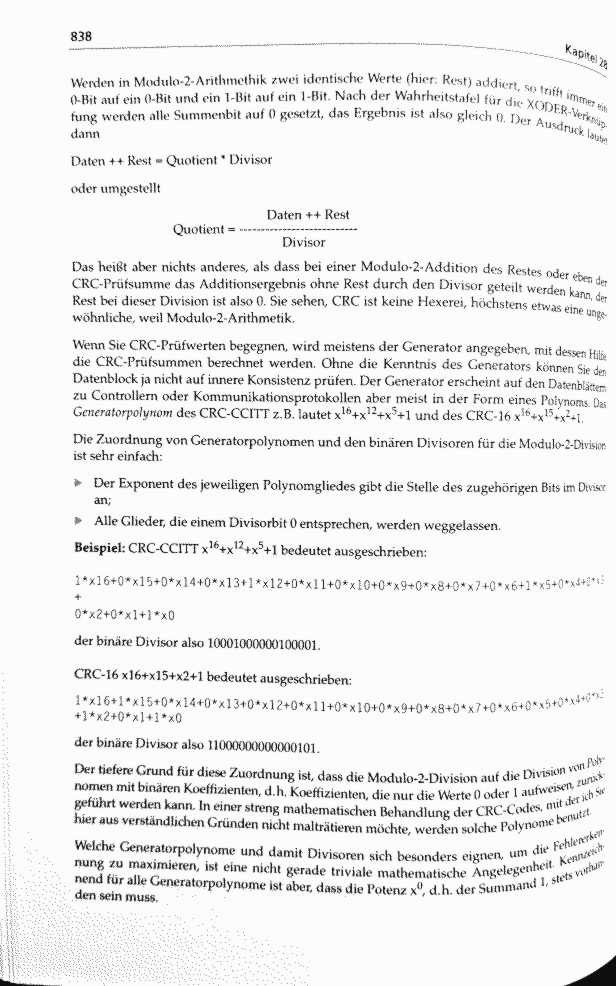

von Ex oriente lux (Gast)
Yalu X. schrieb:
> Für konkrete CRC-Implementationen sei an eine der unzähligen Webseiten
> zu dem Thema verwiesen.
Das Internetquellen meist unvollständig und fehlerhaft sind, ist Dir
bekannt?! Also ich bezieh mich lieber auf seriöse/profesionelle
Literatur wie Hochschullehrbücher, Applicationsnote und Texten von
Standardisierungskomitees (CCITT).
> Ich glaube, du hast den CRC grundsätzlich falsch verstanden.
Nun, ich sage, wir haben ein unterschiedliches Verständniss zu CRC was
wahrscheinlich aus unterschiedlichen Bildungshintergrund herrührt. Einer
kennt eben die Verfahren aus Vorlesung und Laborpraktikas in den höheren
Semestern des Diplom-Studienganges "Informationstechnik" an einer
Fakultät "Elektrotechnik" und hat sie als Hardware implementiert. Ein
anderer bezieht sich auf genehme Internetquellen und
Software-implementierungen .
> Das sind weder die Bildungsformeln des CRC-Werts noch beschreiben sie
> das CRC-Verfahren, sie sind lediglich ein Parameter desselben.
?Natürlich wird ein Verfahren über seine Parameter beschrieben und ob
nun "Bildungsformel" oder "Generator" ist wurscht. Siehe auch Anhang
(aus ISBN: 3-8273-1461-5
> Die Operatoren "^" und "+" im Generatorpolynom werden durch den
> Algorithmus nie ausgeführt. Sie sind rein abstrakter Natur.
Kannst Du nicht garnicht aus dem Kontext von C lösen? Die Operatoren
stehen hier im Sinne ihrer Verwendung in der modulo-2 Arithmetik wie sie
in diesem Körper verwendet wird. Also XOR und bitnummer resp. Shift bei
der Serial-Parallel-Wandlung und so werden sie auch "ausgeführt".
> bekannt?!
Man muss sich halt die richtigen herauspicken. Den Wikipedia-Artikel
(deutsch oder englisch) würde ich nicht als fehlerhaft ansehen. Du etwa?
> Einer kennt eben die Verfahren aus Vorlesung und Laborpraktikas in den
> höheren Semestern des Diplom-Studienganges "Informationstechnik" an
> einer Fakultät "Elektrotechnik" und hat sie als Hardware
> implementiert.
Dann bist du ja ein ganz toller Hecht, das können außer dir sicher nicht
viele ;-)
... wie z.B.
> ISBN: 3-8273-1461-5
"PC-Hardwarebuch. Aufbau, Funktionsweise, Programmierung"
Das sieht jetzt nicht gerade nach einem Hochschullehrbuch aus, bestätigt
aber dennoch meine Aussage von oben:
Yalu X. schrieb:
> Der Prüfwert ergibt sich […] aus dem Rest der Division des
> Datenpolynoms durch das Generatorpolynom.
Damit ist der CRC eben mehr als nur eine Aufsummierung von (möglichweise
gewichteten) Datenbits.
