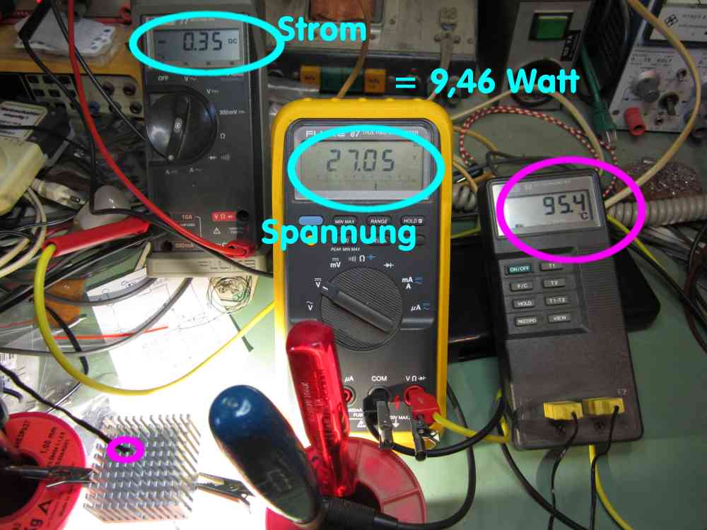

Jobst Q. schrieb:
> Ein nicht zu kleiner Kühlkörper ist natürlich angebracht.
Siehe Bild, der KK ist 39x39mm / 25mm hoch und reicht nicht einmal für
10 Watt.
