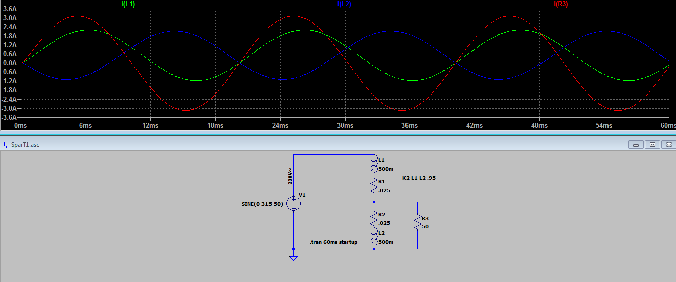

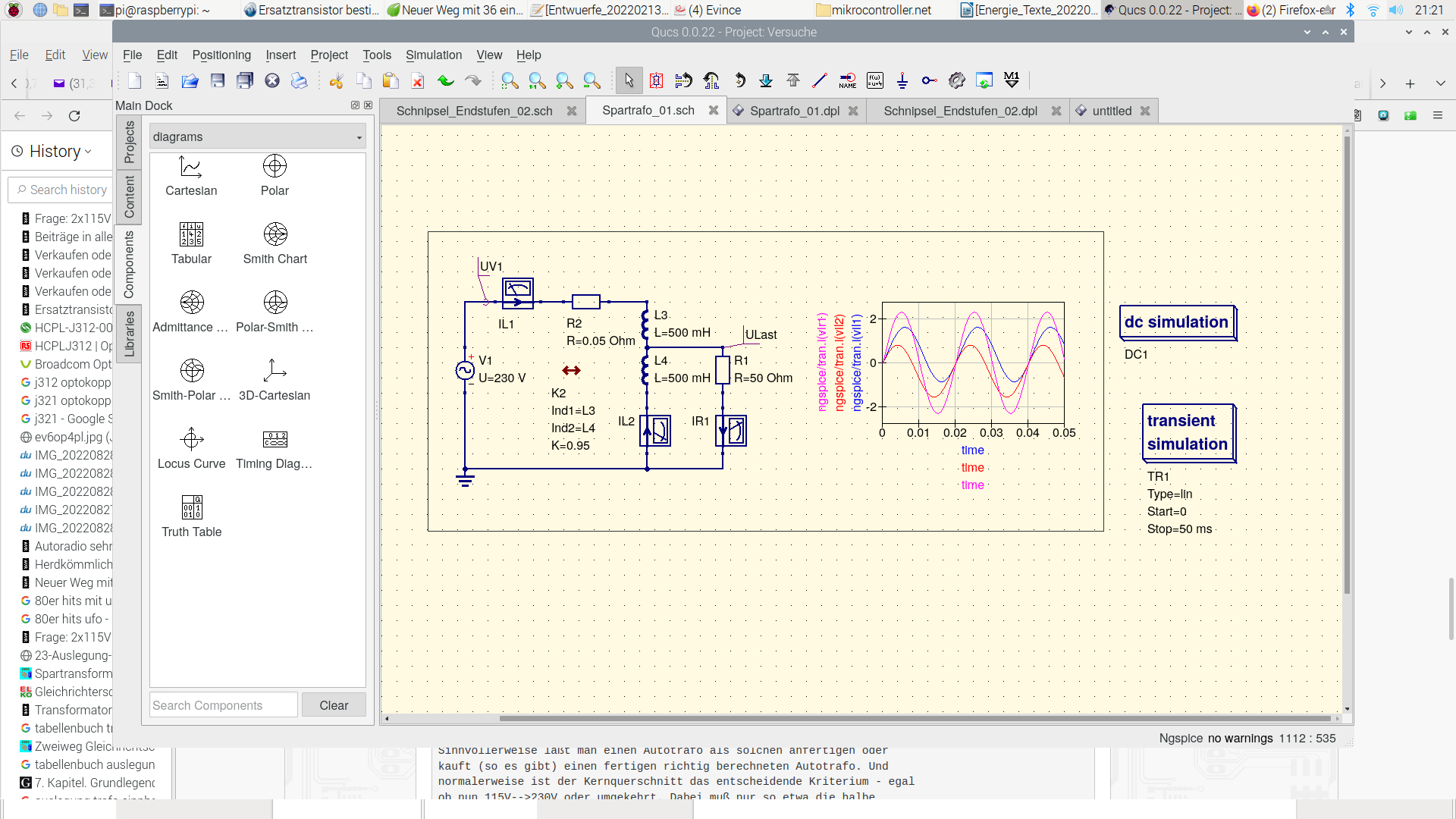

Kannst Du gerne simulieren. Durch die Obere Wicklung fließt immer der
Gesamtstrom, der sich auf die untere Wicklung und dem Lastwiderstand
aufteilt. Knotenregel.
Wobei der Faktor noch berücksichtigt, dass die Last eventuell noch eine
induktive oder kapazitive Komponente haben könnten, wie auch die
Oberwellen eines Diodengleichrichters.

Dieter schrieb:
>> 1A kommt aus der unteren Wicklung raus und 1A kommt durch die obere...
>  Diese sind aber Phasenverschoben, daher 1,5A.
Beim idealen Transformator wäre die Phasenverschiebung null,
auch beim realen spielt sie praktisch keine Rolle.
