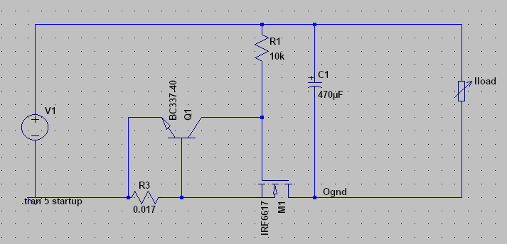

Ich würde gerne eine Strombegrenzung für mein ATX Netzteil bauen, welches ich als Stromquelle in der Art eines Labornetzteils umbauen will. Es kann bei 12 V maximal 34 A ausgeben. Wenn mehr Strom fließt, so schaltet es ab. Um dies zu vermeiden, würde ich gerne eine Strombegrenzung basteln, welche ab einem Stromfluss von 34A die Spannung begrenzt, sodass eben nur maximal 34A fließen. Diese Begrenzung soll natürlich möglichst effektiv sein. Ich habe mir dazu überlegt, meinen Arduino zu nutzen, um über ein PWM Signal einen Mosfet anzusteuern, welcher dann den Stromfluss reguliert. Direkt nach dem Netzteil würde ich einen Kondensator mit einer Spule schalten, damit das Netzteil nicht durch die kurzen hohen Stromflüsse durch das PWM ausschaltet, und nach dem Mosfet soll ebenfalls ein Kondensator und evtl. eine Spule zur Glättung angebracht werden. Zur Strommessung als wbgleich für den Arduino würde ich natürlich einen Shunt anbringen. Jetzt ist die Frage, ob sich das so einfach überhaupt realisieren lässt,oder ob es da Probleme gibt.
Arduino & co ist zu langsam. Mach's direkt analog. Shunt-Widerstand & dicken Mosfet in die Leitung, Spannungsabfall über Shunt überwachen, bei Überstrom den Mosfet aufmachen. Vorsicht: der FET verbrät dabei u.U. eine Menge Strom. SOA und Kühlung beachten. Im einfachsten Fall ist das mit vier Bauteilen umgesetzt, wenn der Shunt direkt einen Transistor ansteuert, der dem FET die Gatespannung runterzieht. Erfordert dann einen Shunt mit 0.7V bei 34A. Mehr kann man dazu nur sagen, wenn du verrätst, was deine Anwendung ist. 12 V Akkuladegerät? Versorgung für KFZ-Audioverstärker? Reiner Kurzschlussschutz für Bastelleien? ...

Neutronen schrieb: > Wenn es aber eine bessere mehr oder weniger einfache und kostengünstige > Variante gibt, dann wäre ich natürlich auch bereit für einen Tipp. Ich würde das simpel & analog aufbauen. Variante ohne OpAmp im Anhang (nur um das Prinzip zu verdeutlichen, das ist so nicht Nachbau-Fertig), mit entsprechender Verlustleistung am Shunt, aber im "Normalbetrieb" mit minimaler Verlustleistung am FET. Mosfet bitte selber auswählen, der Typ in der Simulation passt von der SOA nicht. Und für Dauerbetrieb im Strombegrenzungs-Modus braucht's viel Kühlkörper. Und, ums auszuprobieren: Bastel dir ein Monoflop in die Gate-Ansteuerung, dann hast du deinen gepulsten Betrieb. Wenn du den Transistor durch einen OpAmp ersetzen willst: Vorsicht, so nah an GND mögen auch manche R2R-Typen nicht.
Εrnst B. schrieb: > Und, ums auszuprobieren Was passiert bei einem Dauerkurzschluss, wenn das Netzteil stramm 12V ausgibt und die bei 33A allesamt am Mosfet anfallen? > Ich würde das simpel & analog aufbauen. Ich würde da ein Netzteil kaufen, das Hiccup kann und sich von Überlast selber erholt. Die Dinger gibt's für 50E und dann geht das. Ich hin mir sicher, dass die ganzen Selberbasteleien letztlich gleich viel kosten und doch nicht zuverlässig tun...

Lothar M. schrieb: > Was passiert bei einem Dauerkurzschluss, wenn das Netzteil stramm 12V > ausgibt und die bei 33A allesamt am Mosfet anfallen? Na, dann brennt der Mosfet durch. Aber das Netzteil geht nicht aus :) Lothar M. schrieb: > Ich würde da ein Netzteil kaufen, das Hiccup kann Das geht bei jedem Schluckauf mal kurz aus, das soll ja nicht passieren. Wobei mich diese Anforderung Schlimmes ahnen lässt: Will der TE am Netzteil gleichzeitig seinen PC und eine Bastel-Schaltung laufen lassen? Und vermeiden dass der PC jedes Mal abstürzt, wenn er einen Kurzschluss baut?

Εrnst B. schrieb: > Mosfet bitte selber auswählen https://datasheet.octopart.com/FDL100N50F-Fairchild-Semiconductor-datasheet-15904884.pdf Ist halt blöd, dass diese Dinger bei 35A auch 2V Spannungsabfall haben, dazu dein Strommessshunt mit 0.7V und von den 12V bleiben nur noch 9.3V übrig.
MaWin schrieb: > https://datasheet.octopart.com/FDL100N50F-Fairchild-Semiconductor-datasheet-15904884.pdf IRFP064N? 2€ bei Reichelt, lieferbar, 0.008 Ohm Rds(on) Und den Shunt kriegt man per OpAmp kleiner. Wenn man die am Netzteil eh vorhandenen -12V oder -5V mitbenutzt, auch mit Wald-und-Wiesen Typen.
