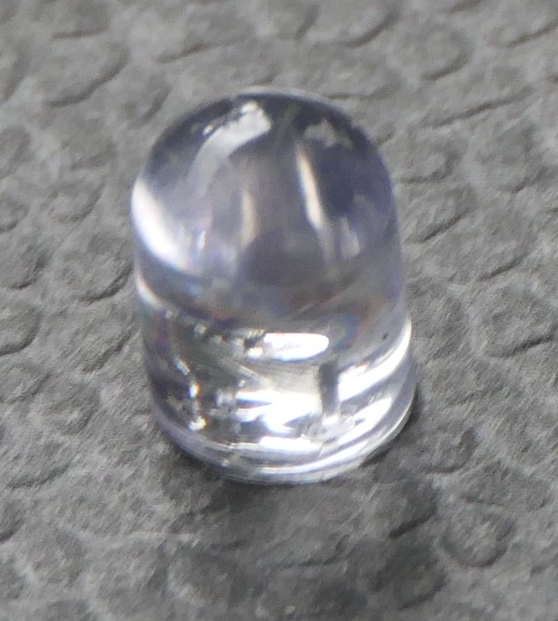

Diese LED mit 7,8 mm Durchmssser stammt aus einer Solar-Gartenleuchte
und wechselt selbstständig die Farbe.
Innen scheint ein winziger Chip vergossen zu sein, es sind nur zwei
Anschlüsse herausgeführt, die abgebrochen sind.
Kennt jemand so ein Teil, wie lautet die korrekte Bezeichnung und wo
kann man so was bekommen ?
Danke, fjn

Nicht alles, was hinkt, ist ein Vergleich.
Wir kennen den optischen Aufbau Deiner Leuchte nicht, bei vielen kann
ich mir vorstellen, dass 5mm-LEDs kaum Unterschied ergeben.
Aliexpress "rgb flash 8mm" gibt viele Treffer:
https://www.aliexpress.com/item/1005003797253404.html
https://www.aliexpress.com/item/4000871922680.html
Bleibt nur Lotto, ob Du slow oder fast haben willst.

Ich denke das "Fast" will sich als Gartenleuchte niemand antun. Der TO
soll sich die Videos anschauen, ob der Farbwechsel seinen Vorstellungen
entspricht.

Völlig richtig, für die Gartenbeleuchtung kommen nur langsame
Farbwechsel in Frage.
Das sind Schmetterlinge, die recht innovativ sind, z.B. auch mit
Glasfasern als Lichtleiter an der Flügelunterseite.
Der Akku und die Solarzelle sind eher unterdimensioniert, aber das lässt
sich umbauen.
Die LED´s kannte ich so bisher nicht, aber der Farbeffekt ist schon
klasse.

Wenn du mit 5mm LEDs leben kannst, bekommst du solche Farbwechsel LEDs
auch bei www.berrybase.de aus Deutschland. Anstelle von nur 7 Farben wie
bei den Ali Angeboten, sollen das Full Color LEDs sein mit einem
langsamen Durchlauf von 60 Sekunden. Gibt auch Videos dazu.

Die LED steckt in einer Hülse, an der oben die Glasfasern als
Lichtleiter anfangen.
Ich weiss nicht, ob 5mm-LED´s so hell sind wie 8mm-Varianten, aber ich
werde es mir mal ansehen.
Die Kosten für die Teile sind ja überschaubar.

In Prinzip könnten alle Farbwechsel LEDs Fullcolor.
Nur die Hersteller haben die Ansteuerung der 3 Grundfarben auf Billiges
ein und ausfaden reduziert.
Oft wird folgender Vorgang Programmiert:
Erst Rot und wenn Rot ausfadet wird Grün eingefadet und beim ausfaden
von Grün wird Blau eingefadet und beim ausfaden wird Rot eingefadet und
der Vorgang beginnt von vorne.

Dann habe ich schon das Nachfolgemodell bei dem sich das Fading
überschneidet. Dadurch entstehen dann auch noch zu den drei Grundfarben
die zusätzlichen drei Mischfarben gelb, violett und cyan. Also insgesamt
leuchten dann nacheinander 6 Farben die ständig ineinander übergehen.
