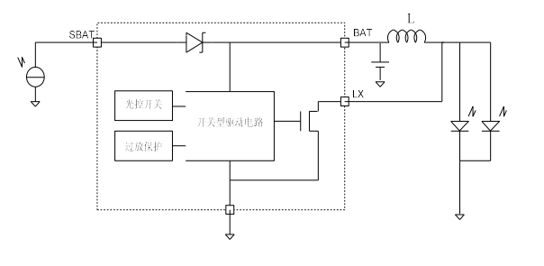

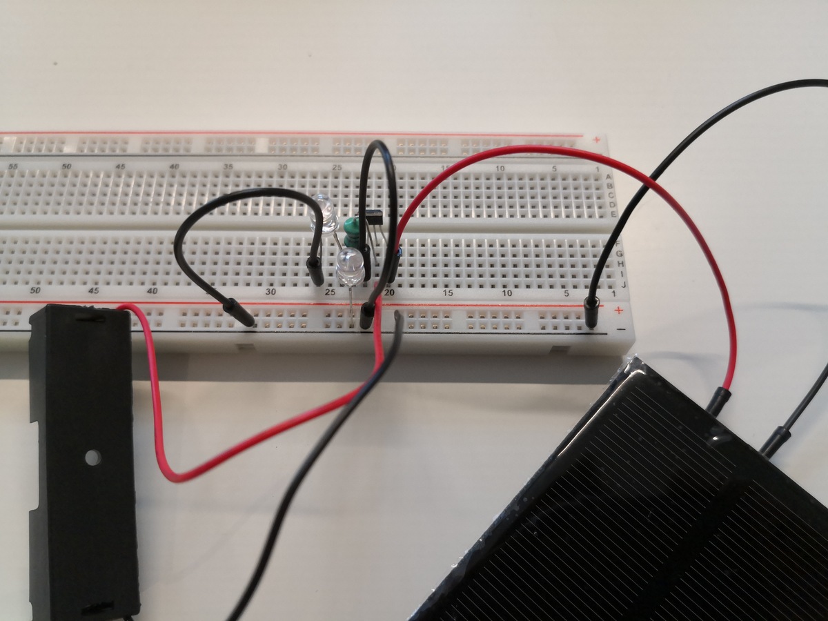

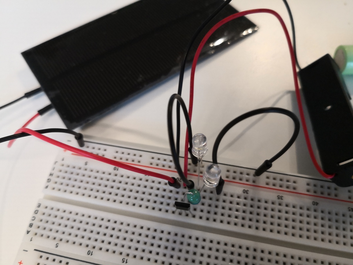

ich sitze gerade daran eine Schaltung für eine LED Solarlampe
aufzubauen, ist ein Bastelprojekt.
Die Schaltung habe ich basierend auf dem Schaltplan von
https://www.mikrocontroller.net/attachment/158139/QX5252.pdf aufgebaut
(siehe Anhang).
Als Solarmodul habe ich ein SM2380 von Sol Expert verwendet
(https://www.sol-expert-group.de/media/content/Datenbl%C3%A4tter/SM2380_Solarmodul.pdf).
Liefert 2V und max 380mA. Als Akku kommt eine 600mAh NiMH Batterie zum
Einsatz.
Es sind zwei LEDs parallel geschaltet, eine warmeiß LED 3.2V
(https://asset.conrad.com/media10/add/160267/c1/-/en/000181252DS01/datenblatt-181252-nichia-nspl510ds-sel-u-led-bedrahtet-warmweiss-rund-5-mm-6000-mcd-50-20-ma-32-v.pdf)
und eine Kerzen LED (soll Kerzenflimmern simulieren) 3.3V
(https://asset.conrad.com/media10/add/160267/c1/-/en/000181525DS01/datenblatt-181525-thomsen-candleled-led-bedrahtet-gelb-rund-5-mm-2180-mcd-6500-mcd-50-20-ma-33-v.pdf)
Die Schaltung funktioniert und die LEDs leuchten beide auch hell genug.
Mir ist aber nicht klar warum die LEDs dauerhaft leuchten, egal wieviel
Licht ich auf das Solarpanel werfe. Gleiches Bild auch wenn ich nur eine
LED verwende.
Der Punkt ist mir unklar und vielleicht ist das auch normal und ich
verstehe es nicht genug oder an meiner Schaltung ist was verkehrt.
Vielleicht kann mir jemand auf die Sprünge helfen?
Gast #7177443
Solarmodul sollte richtig angeschlossen sein, zum einen ist + und -
markiert und mit Multimeter messe ich auch +1.8V zwischen Ground und
Solarmodul Plus.
Was ich noch vergessen hatte die verwendete Spule hat 68 Mikrohenry,
vielleicht wichtig zu wissen.
Gast #7177478
Weil gute Solarmodule auch bei wenig Licht schon ausreichend Spannung
liefern.
Schalte einen Widerstand parallel zum Solarmodul, je nach Helligkeit bei
der es abschalten soll.
z.B. unter 100 Lux also 0.38mA wären 5k1.
Gast #7177480
MaWin schrieb:
> liefern.
Dann würde ja der Schaltregler abschalten, macht er aber nicht.
Gast #7177498
Danke an alle für die schnelle Hilfe, ich habe nun nochmal einen Test
gemacht und den QX5252F ausgetauscht und festgestellt das alle meine
QX5252F die ich gekauft habe sich falsch verhalten.
Manche funktionieren gar nicht, manche schalten die LEDs dauerhaft an
egal ob Solarmodul angeschlossen oder der Pin auf Ground liegt und
manche schalten die LEDs nur an wenn der Pin des QX5252F wo normal das
Solarmodul dranliegt direkt auf Ground geht, bei diesen mit
angeschlossenen Solarmodul auch im dunklen Raum schalten die LEDs nicht
an.
Ich schlussfolgere das meine Komponenten die ich über Amazon bezogen
habe billiger Ramsch sind und ich nun lieber welche bei seriösen
Händlern bestelle.
Gast #7177518
Oh, stimmt, verkehrtrum, einschalten bei wenig Licht, ausschalten bei
genug Licht, und laden vermutlich bei noch mehr Licht.
Das Datenblatt schweigt sich über die Schaltschwelle an diesem Pin aus.
Vielleicht sind die 2V Leerlaufspannung des Solarmoduls zu gering, es
würde 5.5V an dem Pin verkraften, wie wäre es mit 2 Solarmodulen in
Reihe ?
