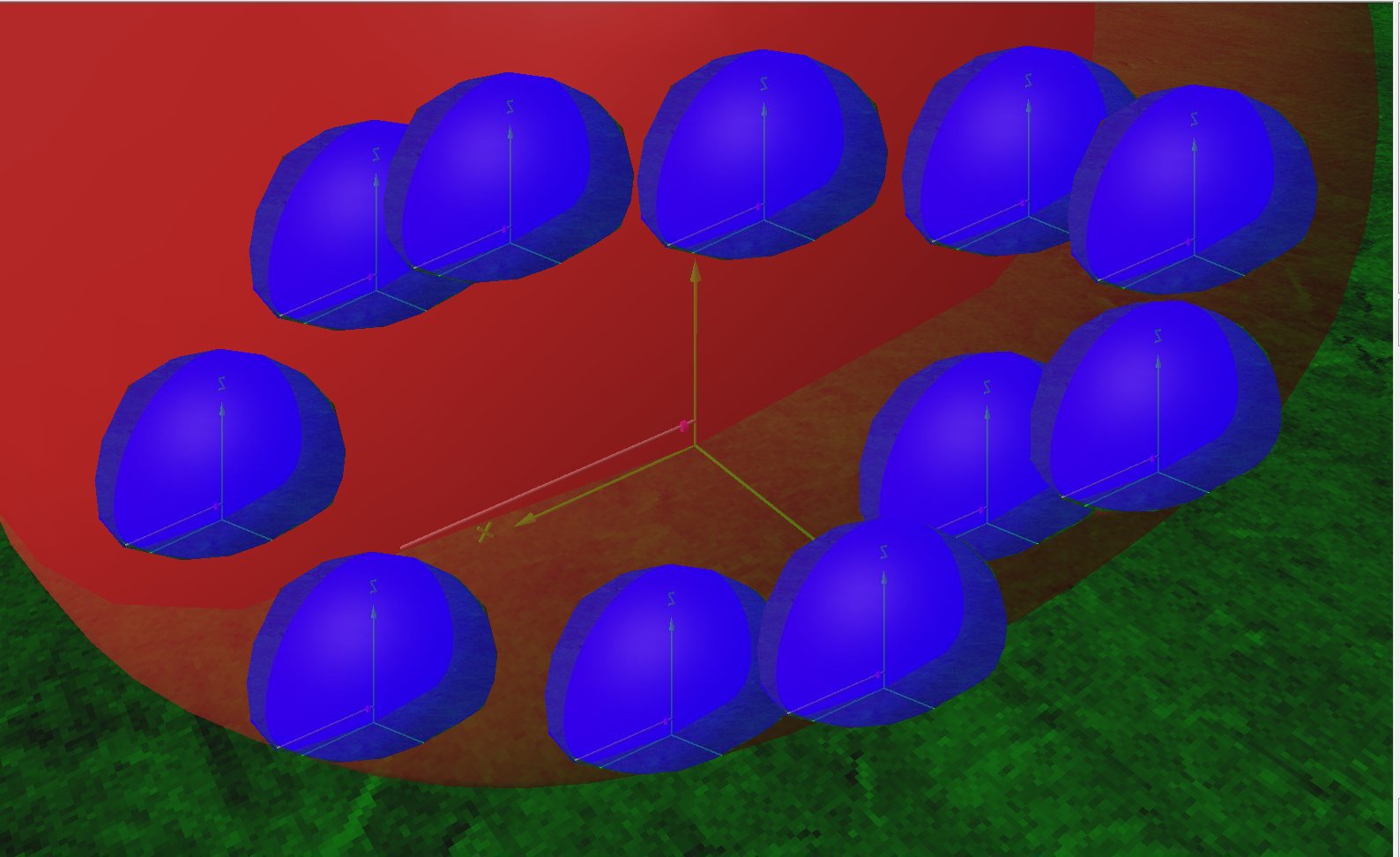

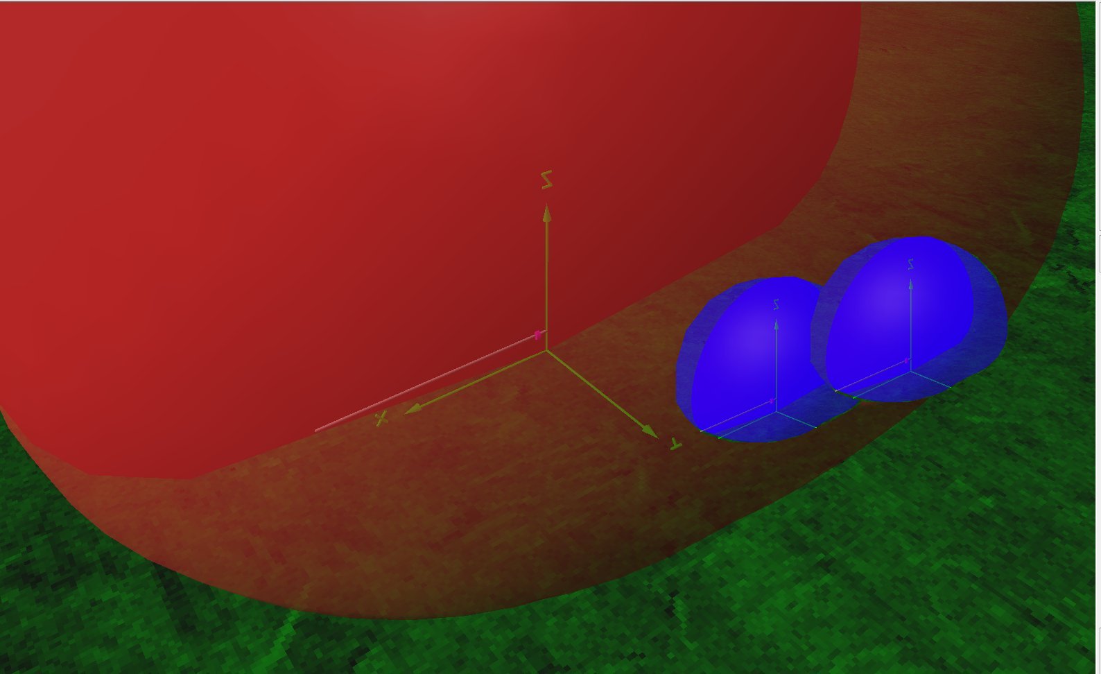

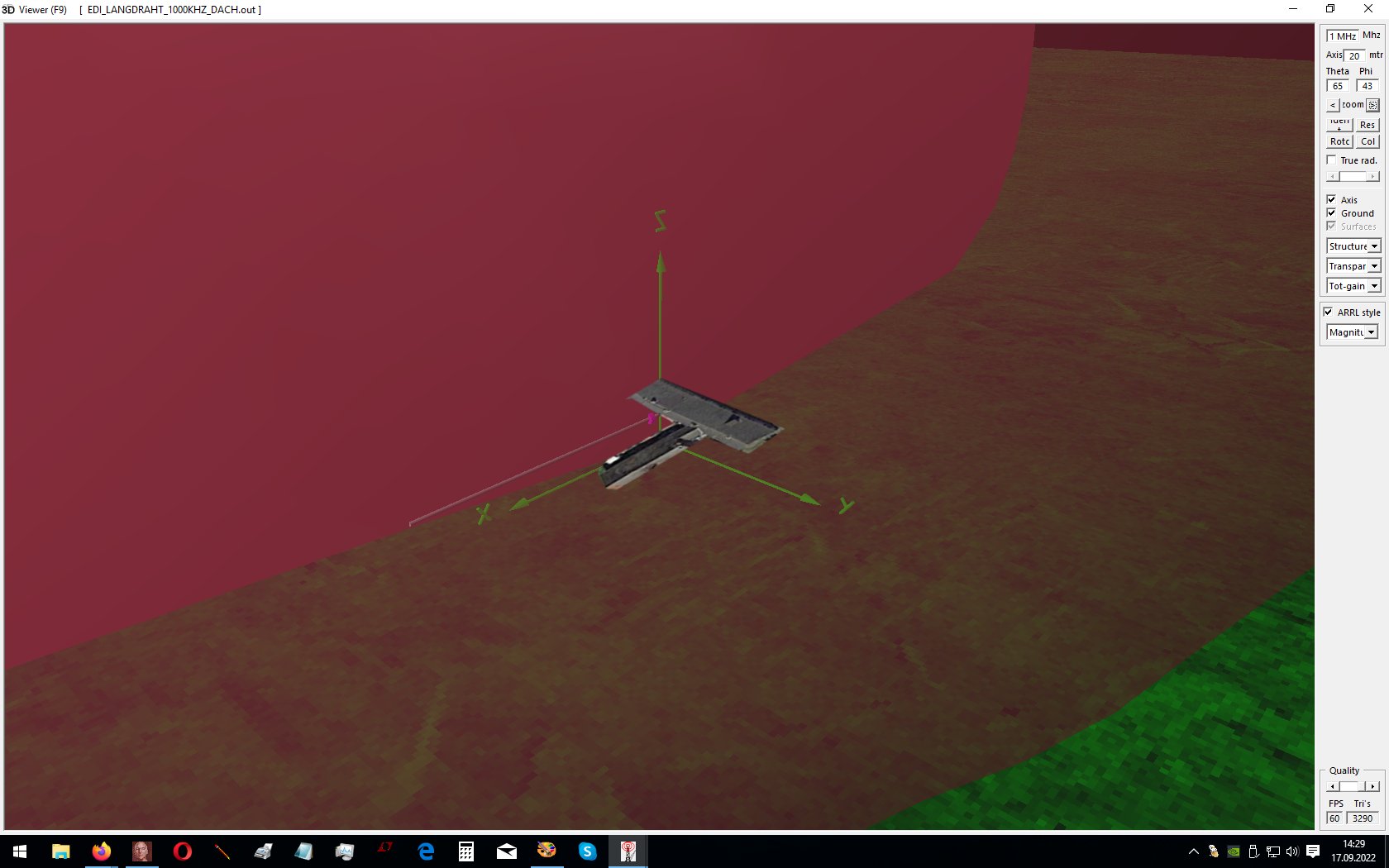

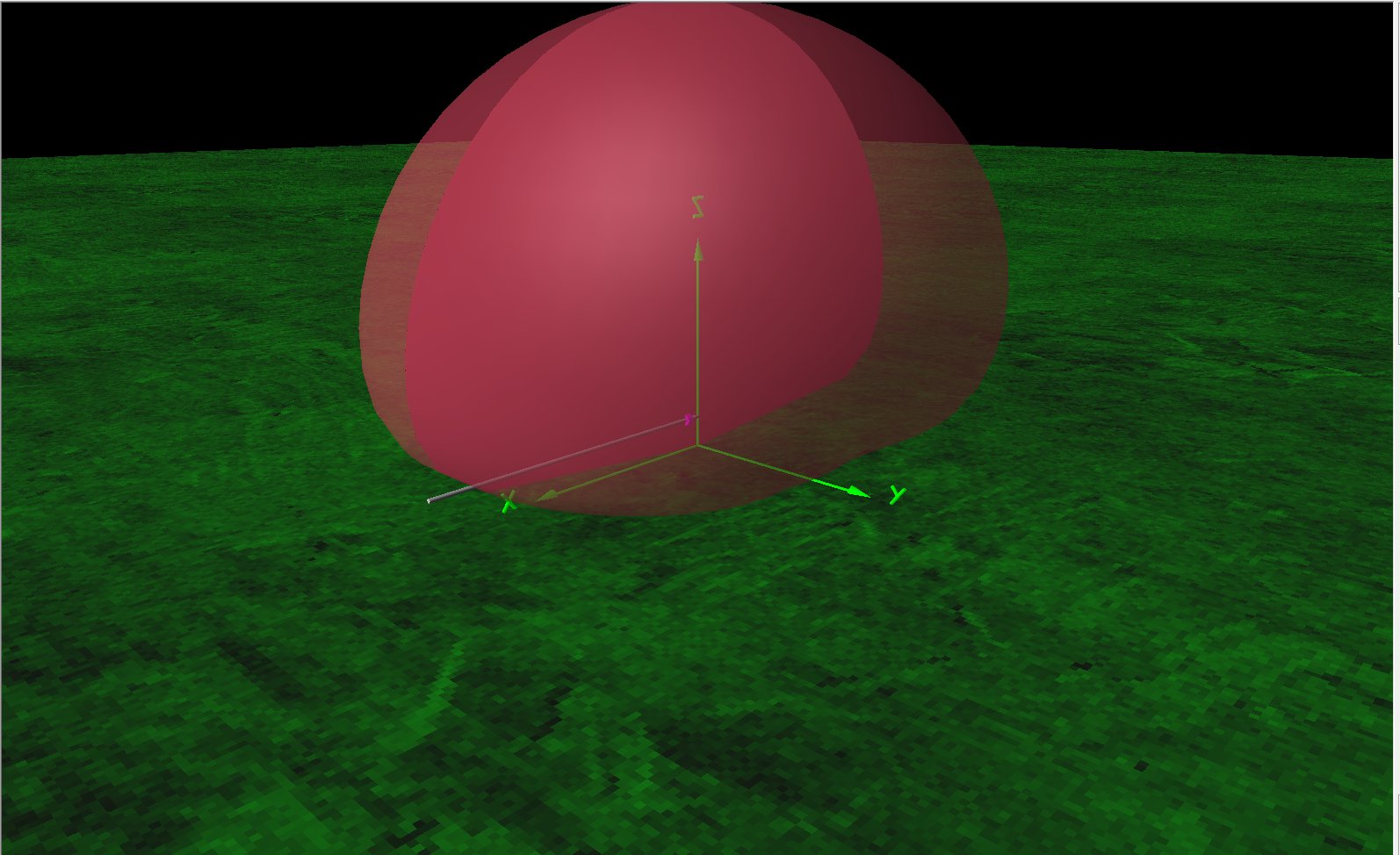

Hier ein Realbeispiel.
Ein Strahlungsdiagramm einer Langdraht, 40m, 5 m über Grund. Dazu die
Position des Hauses im 2. Bild. Das ist nämlich meine eigene Antenne.
4NEC2 gibt dazu dieses Strahlungsdiagramm (für 1 MHz).
Angenommen, die Antenne wäre eine Sendeantenne.
Dann würde die genau so strahlen. Etwas mehr in Ost- West- Richtung. (X
ist Ost)
Im 3. Bild gibt es 2 resonante Empfangsstellen.
Da diese passiv sind, entnehmen sie ausgesendete Energie. Ihre Umgebung
ist eine "Energiesenke", ich habe sie darum blau gekennzeichnet.
Nun kann man sich vorstellen, was an verschiedenen Standorten der
Empfangsstellen passiert.
Stehen die Empfangsstellen dicht um die Sendeantenne, und haben die auch
noch eine Last an der Antenne, wie einst die Lampen der Hamburger
Laubenpieper, dann klauen sie schon eine relevante Menge Energie, woher
soll der Dampf für die Lampen auch gekommen sein, die Leistung wurde ja
direkt vom Sender abgezwackt, dann wird logischerweise die Sender-
Reichweite sinken- was die Lampen verheizten, kann nicht mehr für
Aussendung zur Verfügung stehen.
In größerer Entfernung vom Sender ist nicht mehr viel vom Sender zu
holen, mit dem Quadrat der Entfernung nimmt die Energie ab.
Dann wird der Sender einen "Energieverlust" auch nicht mehr feststellen
können, die "verbrauchte" Energiemenge resonanter Empfangsstellen ist im
Verhältnis zur Gesamt- Abstrahlung -die in alle Richtungen oberhalb des
Erdbodens geht- einfach viel zu gering.
Nicht- resonante Stellen verbrauchen natürlich auch Sender- Energie.
Aber: Entfernte und eng benachbarte Empfangsstellen könnten sich immer
noch gegenseitig beeinflussen, und damit "detektieren".
Das geht -auf geringe Entfernung- auch !
Es ist aber zu erkennen, daß von der gesamten ausgestrahlten Energie
schon sehr wenig ankommt- die gegenseitige "Sichtbarkeit" also sehr
gering ist.
Auf einige Meter geht es.
Andere Verhältnisse ergeben sich bei Richtantennen und sehr hohen
Frequenzen, das hier ist nur ein Beispiel.

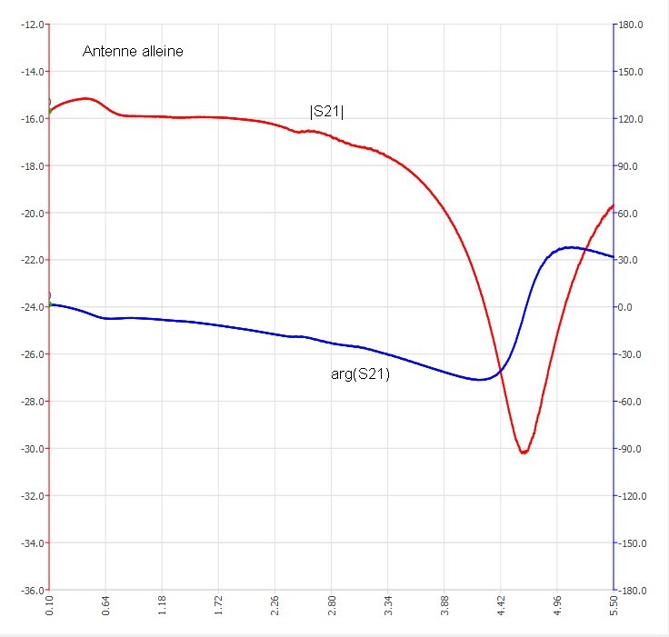

Ich kann mal wieder eine ältere Messung posten: Wenn es möglich wäre,
von der Straße aus, z.B. durch eine Hecke getrennt, also ohne zu sehen
was es ist - im Abstand einiger Meter eine Langdrahtantenne anhand der
von ihr dem Sender entnommenen Energie zu orten, würde man nur ihre
Eigenresonanz(en) feststellen, hier zB 4,5 MHz, auch wenn überhaupt kein
Empfänger angeschlossen ist. Man könnte also aus der ermittelten
Resonanz nicht schließen, dass da jemand auf 4,5 MHz empfängt. Eben
grade nicht, ausgelegt ist die Antenne ja für Frequenzen unterhalb 3
MHz, also deutlich unterhalb der (1.) Eigenresonanz.
von Edi M. (edi-mv)
Josef L. schrieb:
> würde man nur ihre
Darum ist eine solche Detektion auch eher suboptimal.
Aber eben möglich- und im Nahbereich, oder dort, wo keine Störungen
vorhanden sind, vielleicht sinnvoll, z. B. für genannte
Anwendungszwecke.
