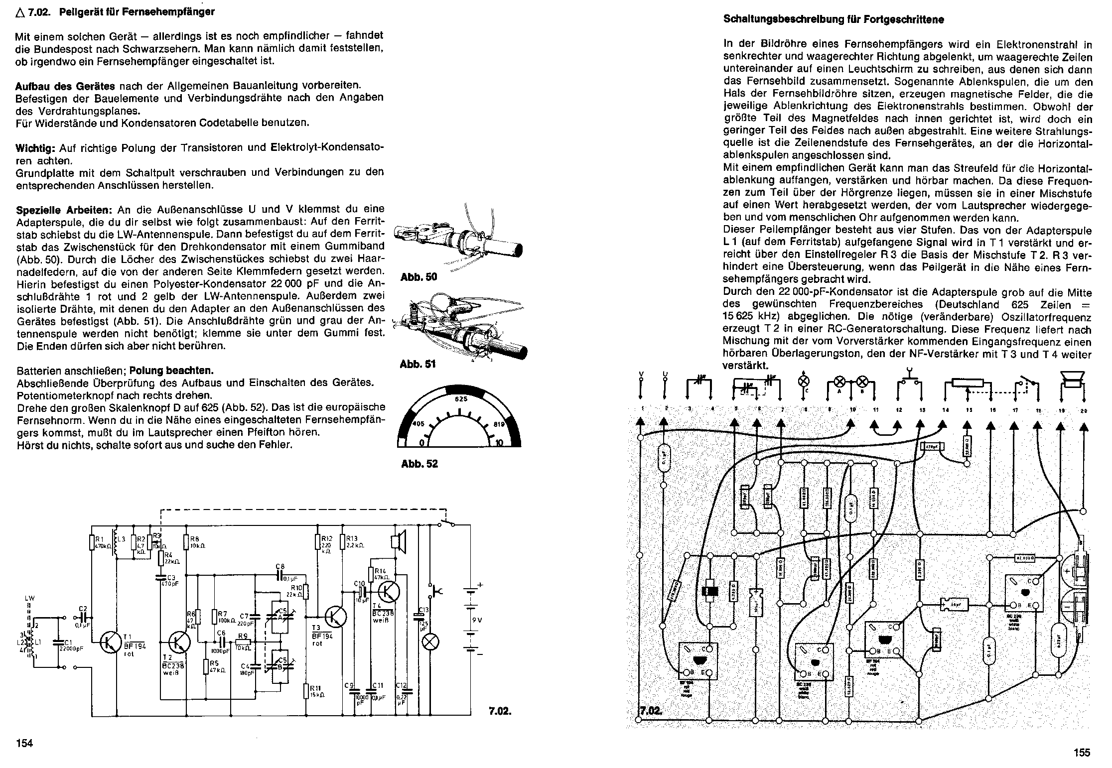

von G. H. (schufti)
die Schwarzseher wurden meist über die Zeilenfrequenz geortet, das
Magnetfeld war ausreichend ausgeprägt. Wäre ev. auch über die 1.ZF
(38.9MHz) möglich gewesen, lief meist ungeschirmt durch den TV.

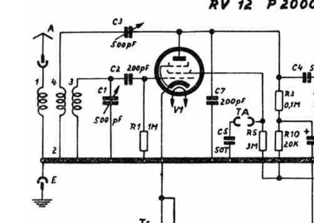

Pendelaudios kann man gut detektieren, das sind ja fast Sender auf der
Empfangsfrequenz.

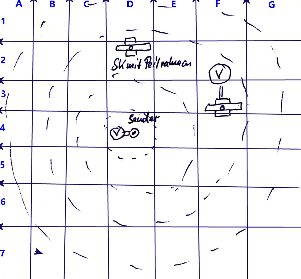

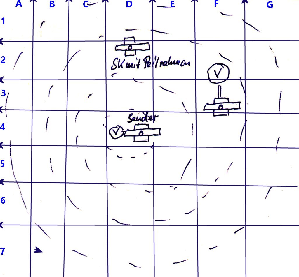

Das Ortungsprinzip ist auch gut im Zimmerexperiment nachzuvollziehen.
Man baue sich einen kleinen Sender mit Richtantenne und Messe die
Antennenimpedanz. Im Richtkegel wird ein abstimmbarer Empfänger
aufgestellt und die Impedanzänderungen beim Bereichsdurchdrehen
gemessen.  Auf UKW liegt dabei die Trennschärfe bei rund 1MHz. D.h. Wenn
die Hauptsender bei 98,4 und die anderen bei 98,8 und 98,0 lagen, dann
war es mit der Feststellung, was gehört wird natürlich vereitelt.
In der Stadt, als es noch nicht so viel Stahlbeton gab, war der Effekt
im Fernsehturm messbar. Allerdings war dieser Effekt nur Abfallprodukt
von Antennenwiderstandsmessungen um Informationen über die
Luftverhältnisse der Stadt zu bekommen.

von Edi M. (edi-mv)
Hier was zum Grübeln- oder testen.
Ein Sender sendet.
2 Schwingkreise, Drehko mit Rahmenspulen, einer mit Detektor und
Voltmeter.
Jetzt die Fragen:
Skizze 1:
Bewirken die Schwingkreise am Senderausgang eine Änderung der Anzeige ?
Wo stehen die Schwingkreise dabei, welche Richtung haben sie ?
Kann der SK 1 (ohne Voltmeter) die Spannung an SK2 beeinflussen ?
Können SK1 oder 2 die Anzeige am Sender beeinflussen ?
Skizze 2 (Sender mit Richtwirkung):
Wenn Wirkung, dann:
Kann der Sender den Schwingkreis "sehen" ?
Kann der Sender den empfangenden Schwingkreis anpeilen ?
Ist also ein Sender in der Lage, einen Empfänger, der auf "seine"
Frequenz abgestimmt ist, zu detektieren ?
Ist ein anderes Gerät in der Lage, einen Empfänger, der auf eine
Frequenz eines Senders abgestimmt ist, zu detektieren ?
Ist es überhaupt möglich, einen Schwingkreis im Eingang eines Empfängers
zu detektieren ?
von Edi M. (edi-mv)
WIll keiner probieren ?
Na, dann hilft Edi:
Alle "können- Fragen": Ja.
Ist doch toll, nicht wahr ?
Aber nun die letzte Ffrage:
Edi liegt bei Peking am schwarzen Meer, Sonnenbrille, Liegestuhl,
Kabeltrommel und ein Radio, ein Körting 85W, eingestellt auf die
Deutsche Welle. "Bandfilter- EIngang" = 2 Schwingkreise, die glatt die
Antenne leersaugen, Bei Resonanz sieht man Beulen im Lambda- halbe-
Abstand durchs Antennenkabel wandern.
Und in Köln klopfen die Sender- Techniker verzweifelt auf die Meßwerke,
weil sie keinen mehr hochkriegen. (Meßwerks- Zeiger natürlich !).
Ist da was dran ? Ok- nur Edis alte Kiste... ist vielleicht etwas wenig.
Wenn jetzt ein Haufen Leute weltweit ihre Ghettoblaster auf dieser
Frequenz anwerfen- wäre das am Sender denn feststellbar ?
Da könnte man doch glatt das Ausgangsleistungs- Meßwerk in Anzahl
Zuhörer eichen...

Wodurch sich der Empfänger verrät ist gut an dem Schaltbild (Jogis
Röhrenbude) zu erkennen. Bei dieser Schaltung kann von der Antenne aus
die Resonanzfrequenz des Schwingkreises gemessen werden mit einem
kleinen schwachen Wobbelsender.
von Dieter (Gast)
Ein Stichwort fehlt noch bei dieser Schaltung induktiv gekoppelte
Schwingkreise. Es treten hier zwei Resonanzfrequenzen und eine Schwebung
auf. Darum ist in der Schaltung C7 mit 200pF drin.
