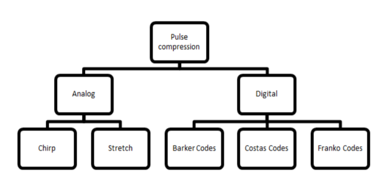

Ich persönlich werde aber nicht ganz schlau aus der Beschreibung. Per
Radar werden doch Objekte detektiert. Also zum Beispiel mit FMCW durch
Frequenz und Dopplerverschiebung. Aber Datenübertragung?
Ich weiß das man Radarsignale mit Barker-Codes, Frank-Codes, Costa-Codes
usw. codieren kann und dadurch sich ein besseres SNR ergibt. Aber ist
das gefragt in dieser Ausschreibung?
Geht es hierbei überhaupt um Radarsysteme? Wenn ja, wie übertrage ich
Daten per FMCW Modulation?
Besten Dank für eure Hilfe und Unterstützung.

Vielen Dank für dein Antwort.
Wikipedia:
Die phasenkodierte Impulsform unterscheidet sich von der
frequenzmodulierten Impulsform darin, dass der lange Gesamtimpuls in
kleinere Sub-Impulse gleicher Frequenz unterteilt ist. Diese Sub-Impulse
repräsentieren immer die kleinste auflösbare Entfernung. Diese
Sub-Impulse haben alle die gleiche Länge und innerhalb dieser
Impulsdauer ist die Phase konstant. Zwischen den Sub-Impulsen kann ein
Phasensprung programmiert werden. Meist wird dieser Phasensprung mit
einem binären Code verknüpft. Bei einer Anzahl von 13 Sub-Impulsen im
Sendeimpuls (Barker-Code wie in dem nebenstehenden Bild gezeigt) haben
die Time-Sidelobes eine Größe von −23 dB.
Meintest du so?

Hier springt die Phase der Trägerfrequenz von Bit zu Bit.
Ich dachte an Radarantennen, die nicht nur einen vertikalen Dipol als
Erreger haben, sondern einen Kreuzdipol - und die die Polarisation
schalten können.
Die Antenne üblicher Flugzeuge ist verikal polarisiert für gute
Rundumsicht. Hier macht die Moduation der Polarisation keinen Sinn.

Aber wie gesagt geht das beides parallel nur mittels Barker, Frank oder
Costas Codes. Dabei ist die Datenrate ja relativ schlecht. Also eine
Highspeed-Übertragung ist das dann auf alle Fälle nicht, oder täusche
ich mich da?

Das bedeutet doch, dass ich das auszusendende Signal des Primärradars
noch zuvor codieren muss, damit das reflektierte Echo auch eindeutig
zugeordnet werden kann.
Das würde ja mit allen Radartypischen Modulationsarten gehen, Beim
Pulskompressionsverfahren Barker Code XOR verknüpft mit meiner
Binaradresse. Costa Codes mit FMCW. Anschließend wird ein Pulspaket
ausgesandt und empfangen bis die Adresse angekommen ist. Somit wäre es
eindeutig zu identifizieren  und
es wäre eine Messung der Geschwindigkeit und Entfernung möglich.
Sehe ich das richtig?

Von Barker und Costas hatte ich noch nichts gehört, aber mir sind noch
aus der Funktechnik "Gold codes" in Erinnerung, scheint aber nicht für
Radar zu sein
https://www.radartutorial.eu/08.transmitters/Intrapulse%20Modulation.en.html
da sind die beiden genannt.
