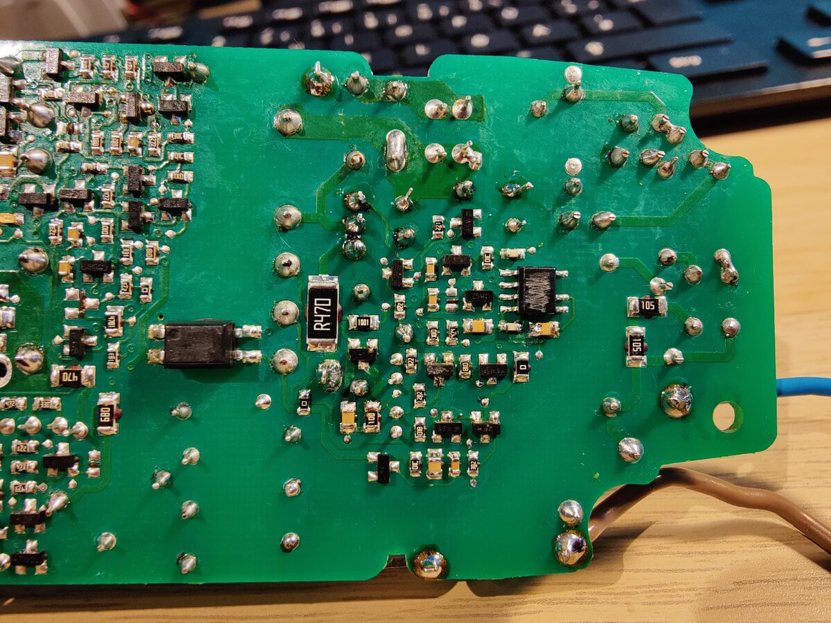

Hallo alle Miteinander,
habe hier von einem Arbeitskollegen ein CTEK Ladegerät bekommen welches
es nicht mehr tut. Sämtliche LED's bleiben dunkel.
Es gibt hier schon einige Beiträge zu diesen "tollen" Ladegeräten...
Habe schon einiges an Vorarbeit geleistet (Mosfet, NCP, C's & R's
geprüft). Hilfe dazu habe ich mir aus folgendem Beitrag geholt:
Beitrag "Ctek MXS 5.0 tot"
Bei diesem Ladegerät ist die Primärseite aber soweit "in Ordnung"

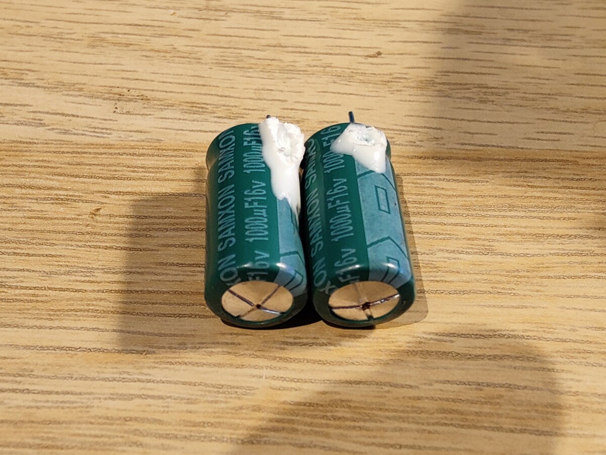

einziges offensichtliches Schadensbild nach dem aufschrauben waren zwei
Kondensatoren auf der Sekundärseite welche abgeblasen haben.
Diese habe ich erst mal ersetzt und den restlichen Kleinkram optisch
überprüft. Soweit erst mal nichts mehr festgestellt.
Nach dem einstecken habe ich Primär 320V am Kondensator, Sekundär sind
es 5,2V an den Kondensatoren (lansam ansteigend ca 2s)
Jetzt bräuchte ich eure hilfe, wo ist nun nach dem Fehler zu suchen?
Die Primärseite scheint zu arbeiten, jedoch reicht die Spannung Sekundär
nicht aus.
Wäre toll wenn man das Gerät wieder zum laufen bringen könnte.
Liebe Grüße Dennis

Da beide sek. Elkos geplatzt sind, tippe ich auf Überspannung auf Sek.
D.H. die Regelung hat versagt und in der Folge wird weit mehr
kaputtgegangen sein.

Der fette SMD Widerstand (R470) ist der Shunt für die Strommessung des
Flyback.
Ist der noch okay? (0,47Ohm)
OP #7183216
Max M. schrieb:
> Löte den mal aus und messe wer zu wem Verbindung hat.
> Dann kann man den Folgefehler besser abschätzen.
> Flyback.
Hi Max, der widerstand ist ok.
Den Mosfet habe ich nach Anleitung in dem Anderen Thema geprüft und
genau die Ergebnisse erhalten wie es sein sollte.
Habe auch das GATE aufgeladen mit 9V danach waren drain und source bei
nahezu 0 Ohm. Für mein Verständnis ist der ok..
