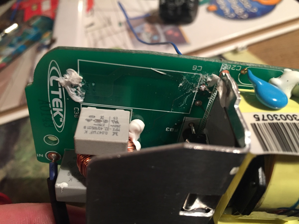

leider geht meist Ctek 5.0 Ladegerät nicht mehr. Wenn man den
Netzstecker einsteckt bleiben alle LEDs aus.
Ich habe es aufgemacht und der Kondensatz C6 (47müF 400V) war
aufgeplatzt. Ich habe diesen getauscht jedoch ohne Erfolg.
Andere optische Defekte konnte ich nicht festellen.
Ich hoffe das jemand das gleiche Problem hatte oder mir jemand bei der
Fehlersuxhe helfen kann.
Ich würde mich freuen das Ladegerät wieder fit zu bekommen.
Danke,
Robert

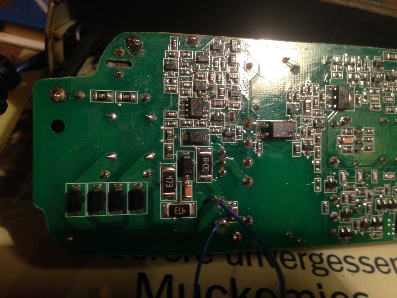

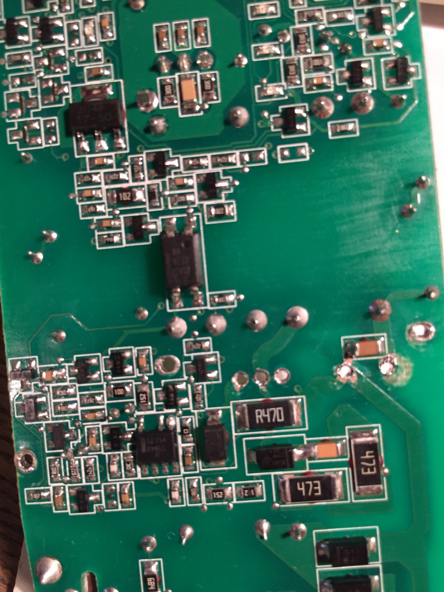

von Robert (Gast)

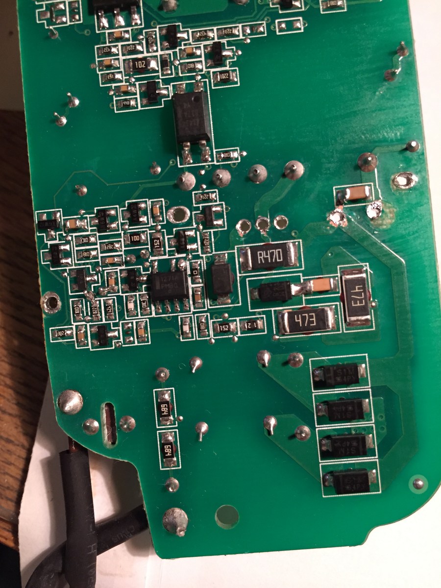

Das Bild hatte ich gestern Abend noch gemacht. Nicht wundern an den
beiden Leitungen hängt der Kondensator, da ich heute erst einen besorgen
muss welchen durch die richtige Bauform unter das Kühlblech passt.
Aber vielleicht kannst du ja hier schon was erkennen.
Grüße

von Robert (Gast)
So ich habe gestern Abend mal die Platine fotografiert. Hierzu habe ich
den Kühlkörper und den Mosfet 04n60c3 ausgelötet. Ich hoffe es ist alles
gut zu erkennen.
von der schreckliche Sven (Gast)
Seit es Handy-Kameras gibt, haben die meisten das Fotografieren
endgültig verlernt. Auf dem ersten Foto erkennt man noch mehr. Zum
Beispiel ein 7-Beiniges IC, das einen lädierten Eindruck macht.
Einen Farbkopierer gibt's fast überall. Zu Hause oder am Arbeitsplatz.
Damit kann man einen JPEG-Scan der Platinenunterseite machen. Ansonsten:
Mit Auflicht Fotografieren, KEIN BLITZ, Kamera senkrecht über der
Platine!

von Robert (Gast)

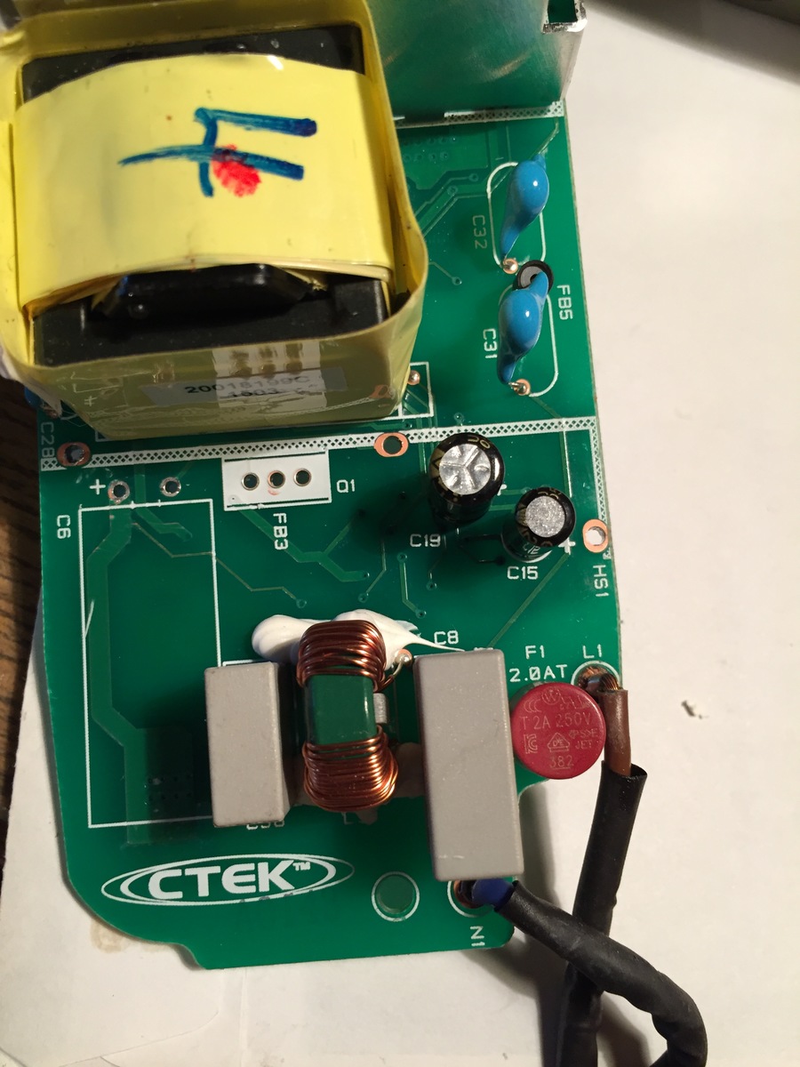

Ich kann mich leider nur entschuldigen das ich keinen Scanner habe. Die
Fotos habe ich extra gegen das Licht gemacht, damit man die Leiterbahnen
gut sehen kann. Hier noch einmal Bilder von den Bauteilen von beiden
Seiten der Platine von der Primärseite. Optisch kann ich keine defekten
Bauteile erkennen. Bis auf den großen geplatzten Elko C6 wie oben im
ersten Beitrag beschrieben.
Den Mosfet habe ich noch nicht geprüft. Wie kann ich diesen prüfen?
Vg

Weitere Kandidaten: C15 + C19. Beim Multimeter ermitteln, wo bei
Widerstandsmesung der Pluspol ist. C15 + C19 auf Kurzschluss prüfen.

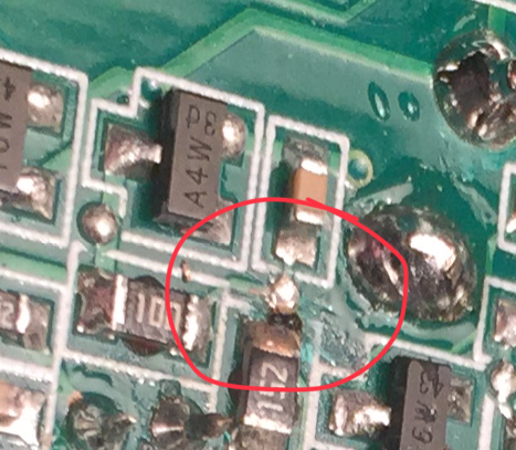

Der Transistor dürfte okay sein, sonst wäre der R47-Strommesswiderstand
weg.
Wie geht es dem kleinen Widerstand unten in er Mitte, links von den
beiden Snubber-Widerständen (47k, 473)? Der sieht aus, als könnte er was
in die Fresse bekommen haben.

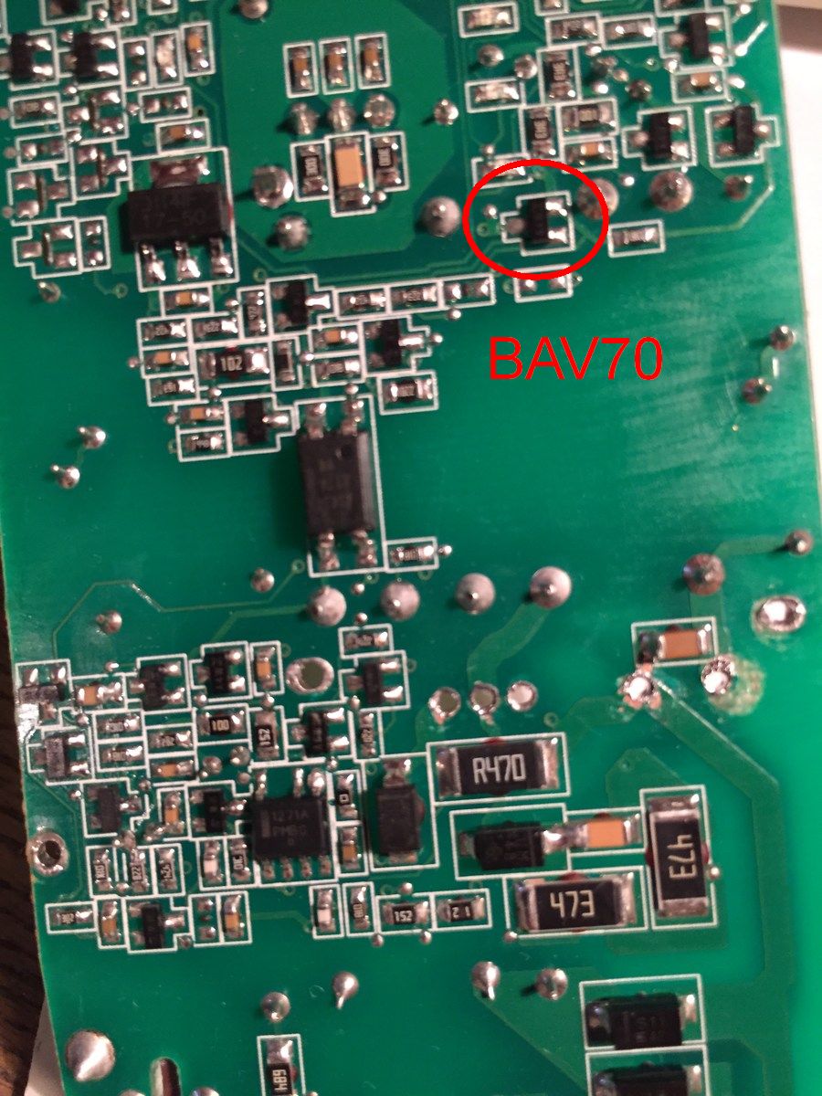

Ansonsten Datenblatt zu dem IC raussuchen / NCP1271. Welche
Betriebsspannung liegt dort an VCC (Pin 6) an? Wenn Du ein Oszi hast,
ist diese Spannung sauber oder bricht sie periodisch stark ein?
Vorsicht, an Pin 8 sollten die vollen 320V anliegen, wenn Du dort
irgendwas beim Messen überbückst, macht's BUMM und es bleibt nur ein
großer schwarzer Fleck übrig. Dann brauchst Du Dir über die Reparatur
keine weiteren Gedanken mehr machen.
von Robert (Gast)
Ben du hast Rest der Widerstand ist hinüber, ich hab das echt übersehen
das er aufgeplatzt ist. Die Frage ist jetzt nur welchen Widerstandswert
er hat.
Den Mosfet habe ich geprüft er schaltet durch.
Die Spannung am IC kann ich jetzt nicht messen, da ich erst den
Widerstand ersetzen und den Mosfet wieder einlöten muss

von Robert (Gast)
Sven in der Mitte ist genau der Bereich der Ziffer abgeplatzt. Der
Widerstand hat also irgend einen Wert 1,... KOhm.
Evtl. auch 1,5KOhm wie der andere?!?
Tja jetzt wirst Du nicht drum herumkommen, den Teil der Schaltung
abzuzeichnen, in dem sich der defekte Widerstand befindet. Liegt der mit
dem "152" 1k5 Widerstand in Reihe - NUR mit dem in Reihe, ohne weitere
Anschlüsse zwischen den beiden? Wenn ja, war es vermutlich auch ein 1k5,
wenn nicht muß man wirklich den Schaltplan sehen um da einen brauchbaren
Vorschlag abzugeben.
Und dann bliebe da noch die Frage wieso der jetzt im Arsch ist. Meiner
Meinung nach ist das bei Deinem Wissensstand wirklich brotlose Tüftelei.
Ich schreib mir hier die Finger wund wenn Du nichts alleine kannst.

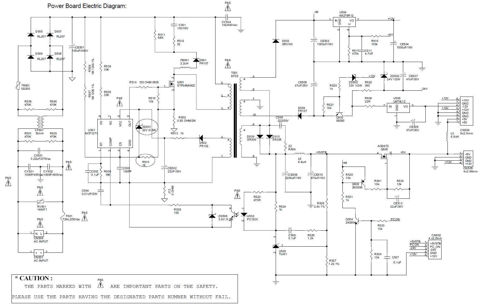

von Robert (Gast)

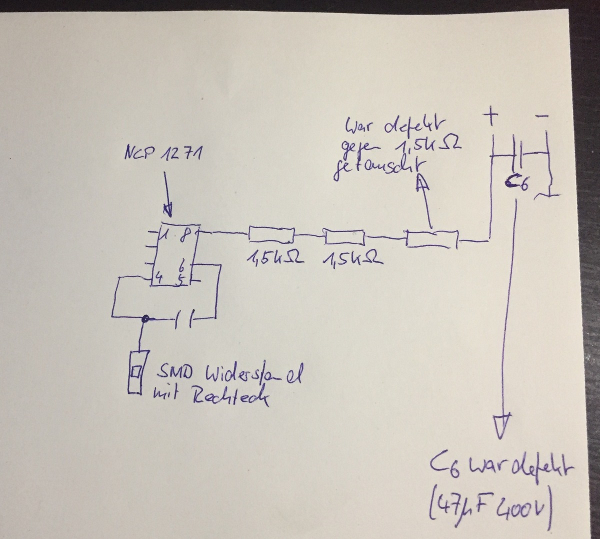

@Sven: Was soll es bringen den anderen Widerstand gegen einen mit
größerer Leistung zu tauschen?!? Dann geht nur das nächste Bauteil
kaputt.
@Ben: Ja der Übeltäter muss ein anderer sein. Habe mal versucht den
Stromlaufplan herauszufinden und aufzuzeichnen.
Es sind nicht 2 sondern 3 Widerstände in Reihe von denen der eine defekt
war. Sie hängen zwischen dem Kondensator C6 und dem NCP1271 Pin 8.
Zwisxhen den Widerständet gibt es keine weiteren Abgänge.
Nach dem IC Datenblatt sollten da nicht mehr als 100mA fließen.
Ich würde jetzt darauf tippen das der Ic einen Schluß hat und daher ein
höher Strom fließt.
Was sagt ihr?
von Tom (Gast)
Robert schrieb:
> Was sagt ihr?
Das man dazu ins Datenblatt schauen sollte:
http://www.onsemi.com/pub/Collateral/NCP1271-D.PDF
Der Strom sollte über den externen FET fließen, nicht durch den NCP1271,
Pin 8 (HV).

Hmmm die Schaltung könnte Sinn machen, manche Entwickler setzen in der
HV-Zuleitung einen Widerstand ein, um Verlustleistung vom PWM-Regler auf
den Widerstand zu verlagern. Allerdings kommen mir 4,5k dafür etwas
wenig vor, wäre aber möglich.
Okay, prüf bitte alles in der Spannungsversorgung des NCP1271 an Pin 6.
Manchmal gibt es da Z-Dioden als Schutz, die gerne mal kaputtgehen oder
die Stromversorgung aus dem Trafo (über eine Diode und manchmal einen
niederohmigen Widerstand nach dem Anlauf des Netzteils) arbeitet nicht,
der Elko könnte einen Schluss haben.
Das Rechteck auf SMD-Widerständen ist oft eine Null, man verwendet
solche Null-Ohm-Widerstände gerne als Ersatz für Drahtbrücken oder um
die Schaltung während der Fertigung an irgendwelche Parameter
anzupassen, so eine Art gelöteter Kodierschalter.
von Robert (Gast)
Das Gerät läuft wieder ;). Schuld war in dem Fad zu Pin8 vom Ic 1271A
eine Kurzschluß zur Leiterbahn auf der Rückseite  der Platine. Im Bild
sieht man die kleine schwarze Stelle wo es geschmort hat. Daher der
erhöhte  Strom der die Widerstände immer zerlegt hat.
Nochmals Danke an alle.

von Reiner P. (urknall)
ich hänge mich hier mal ran, weil ich ein ähnliches Problem mit einem
nicht funktionierenden Schaltnetzteil mit einem NCP1271 habe.
Ich habe die Spannungsversorgung des NCP1271 an Pin 6 gemessen, diese
scheint laut Multimeter periodisch einzubrechen. Habe leider im Moment
kein Oszi, um das genauer zu untersuchen.
Ben B. schrieb man sollte diese prüfen und ich scheine genau dieses
Problem zu haben.
Schaltplan habe ich mal angehängt, vielleicht hat jemand einen Tipp, wo
das Problem zu finden sein kann...
von S. M. (opusdiabolus)
C(E)502 22µf 35V
Danke, hab ihn mal ausgebaut. Gemessen mit Multimeter sieht er aber ok
aus.
Den kann man nicht mit einem Multimeter messen, es sei denn es hat einen
Kondensatormessbereich.
Warum hast Du nicht geschrieben was Du gemessen hast?
Willst Du Hilfe?
> aus.
Das hilft nicht viel. Du müsstest schon die Kapazität und das ESR
messen. Ansonsten einfach tauschen.
Prüfe D503, D504, D509 und D510 auf Kurzschluss, wenns nach dem
Elkotausch noch nicht läuft.
Natürlich bin ich froh, wenn mir geholfen wird...
Ich hab ihn erst NACH deiner Antwort gerade ausgebaut und gemessen.
Kapazität mit Multimeter hat gepasst und mit Diodentest auf Kurzschluss
geprüft. Ich bin nicht der Experte, hoffe das passt. Ansonsten kann ich
mal Ersatz besorgen und damit testen.
Tausch den auf Verdacht, kostet nicht viel.
Wenn die Dinger austrocknen sehen sie mit einem einfachen Multimeter
gemessen manchmal noch gut aus, aber der ESR ist so hoch geworden, daß
sie nicht mehr sinnvoll zu verwenden sind.
Könnte CE503 auch das Problem verursachen, mir ist gerade aufgefallen,
dass der Elko Kopf sich schon leicht nach oben wölbt...
Möglich. Wie gesagt, die CTEK Ladegeräte sind Kernschrott. Sehen gut
aus, aber miese Qualität. Es kann nicht schaden, alle Elkos in dem Ding
zu erneuern. Der große Siebkondensator im Primärkreis hält noch am
längsten, aber wenn die anderen schon den Deckel heben... alle komplett
austauschen, 105°C low-ESR-Typen verwenden.
Elkos habe ich jetzt alle getauscht, leider ging das Netzteil immer noch
nicht.
Also ran an die Dioden, alles durchgemessen, Ergebnis:
Die Schottky Diode D503 hat Kurzschluss, des weiteren ist die D501
komplett durch (kein Durchgang). Muss warten bis der Laden wieder
aufmacht, dann tausche ich die Dioden. Ob Q501 das überlebt hat...
STP04NK60Z, weiss jemand, was man als Ersatz nehmen könnte, falls der
hin ist...
Q501: Kodenshi AUK SMK0460F ist verbaut
ich kann frohe Kunde mitteilen, das Gerät geht wieder nach Austausch der
Dioden, Q501 ist nicht defekt.
Ein herzliches Dankeschön an alle Tippgeber und Helfer!!!

von Christian S. (chris02)
Auch wenn die letzten Beiträge nichts mit dem CTEK MXS 5.0 zu tun
hatten, habe ich nochmal was zu dem Thema.
Hatte für mich ein defektes MXS in der Bucht gekauft, welches nun schon
ewig bei mir lag. Es war auch komplett tot.
Über das SNT wird die Ladespannung erzeugt, welche über einen 7805 auf
5V für den Mikrocontroller runter reguliert wird. In Reihe zu dem 7805
sitzt noch eine BAV70, welche bei mir defekt war. Daher war das CTEK
auch komplett tot.
Habe ein Bild von Robert genommen und die defekte Diode eingezeichnet.
Verbaut habe ich eine BAV70WQ-7-F von Diodes, welche einen Nennstrom von
300mA hat und hoffentlich länger hält.
Zudem war das Gehäuse bei mir geklebt. Habe eine kleine Ecke mit dem
Dremel aufgefräst, danach lies sich der Rest recht einfach aufknacken
und auch wieder zu kleben.
Vielleicht hilft es ja nochmal jmd. Anderem.
