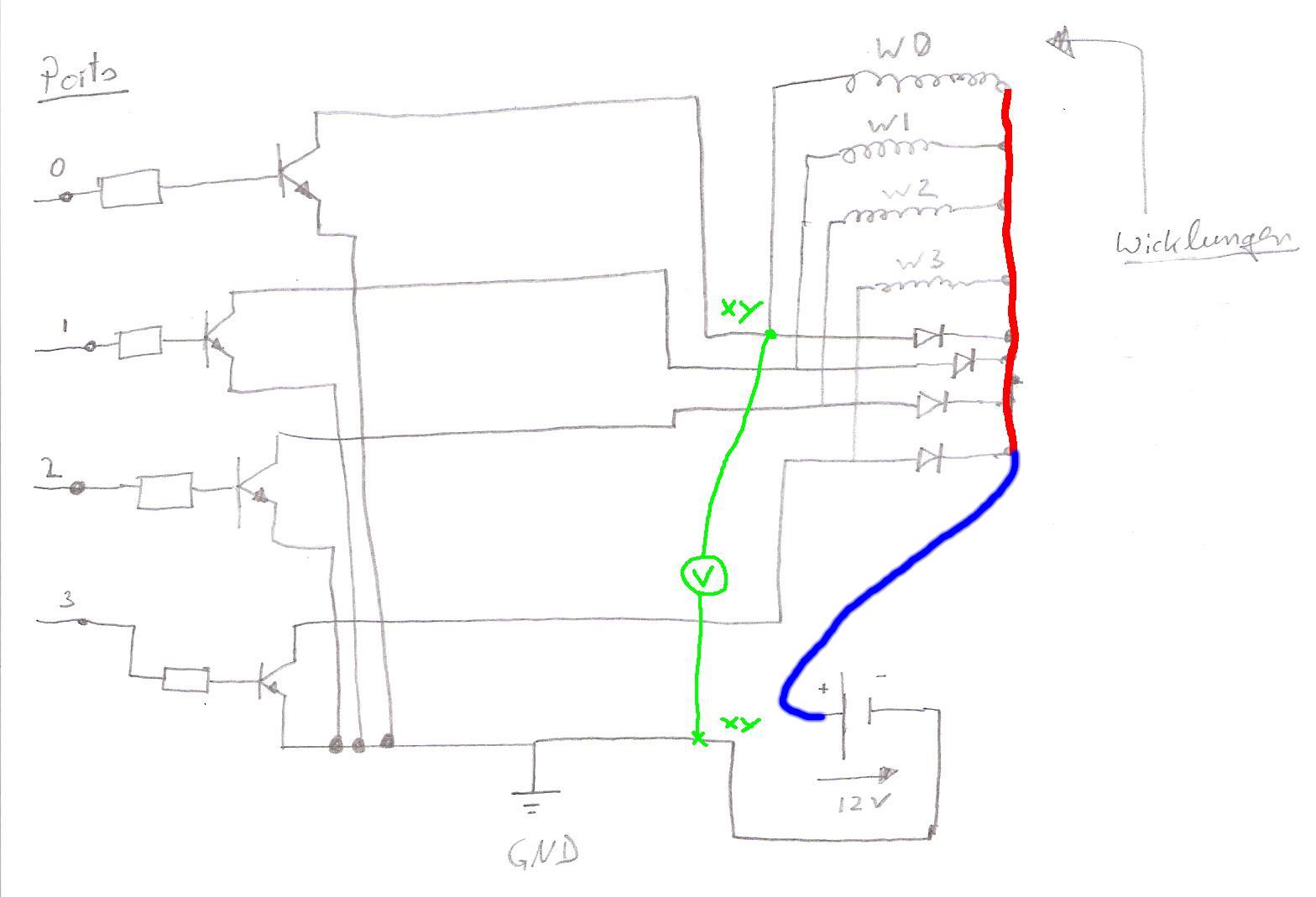

von dicke Möpse (Gast)
habe mit meiner Schaltung (siehe Anhang) ein Problem...
und zwar funktioniert die Schaltung nur so wie sie soll,
wenn ich die blaue Leitung nicht anklemme
und dann die spannung zwischen den xy pkten messe,
(grüne leitung)
erkennt man deutlich wie die spannung immer von 0V auf +5V ansteigt und
wieder abfällt....
also so wie es soll, nur da dann ja die +12V versorgung abgeklemmt
ist,
liegt die rote Leitung ja nicht so wie sie soll an +12V
sondern nur an +5V die vom uc kommen......
wie kann es nun also sein, dass die Spannung bei konstant
bei 12V liegt und nicht ansteigt und abfällt, wenn ich den blauen draht
anklemm ???

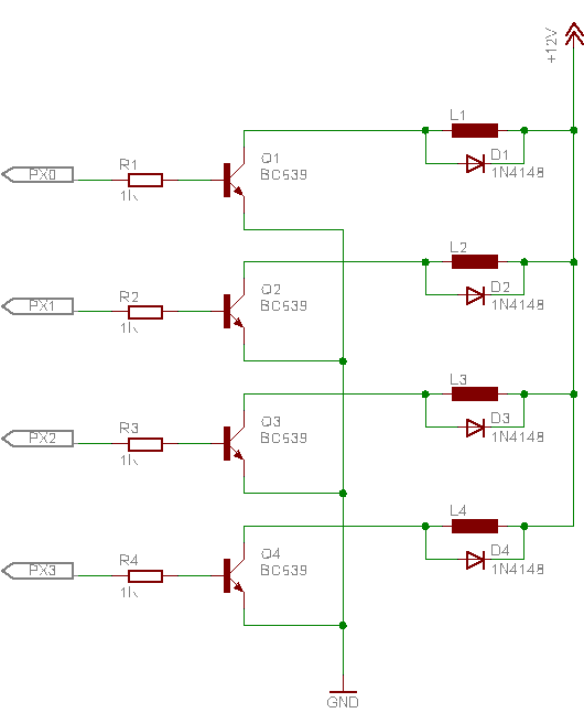

hier das schaltbild

Wenn der Transistor nicht weit genug aufgesteuert wird und der
Wicklungswiderstand gering ist, wird bei dauerhaft eingeschaltetem
Transistor fast sämtliche Spannung am Halbleiter abfallen. Schau' Dir
doch mal die Spannung im Schaltmoment mit einem DSO an.
von Neuling (Gast)
Widerstände:          1 kOhm
Transistoren:         BC639 (NPN)
Dioden:               1N4148
Wicklungswiderstände: ~50 Ohm

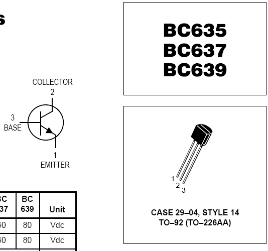

von Magnus Müller (Gast)
Wenn sich deine (aufgebaute) Schaltung so verhält, wie du es schilderst,
hast du die Transistoren definitiv falsch angeschlossen!
Im Anhang findest du die korrekte Pinbelegung.
Gruß,
Magnetus

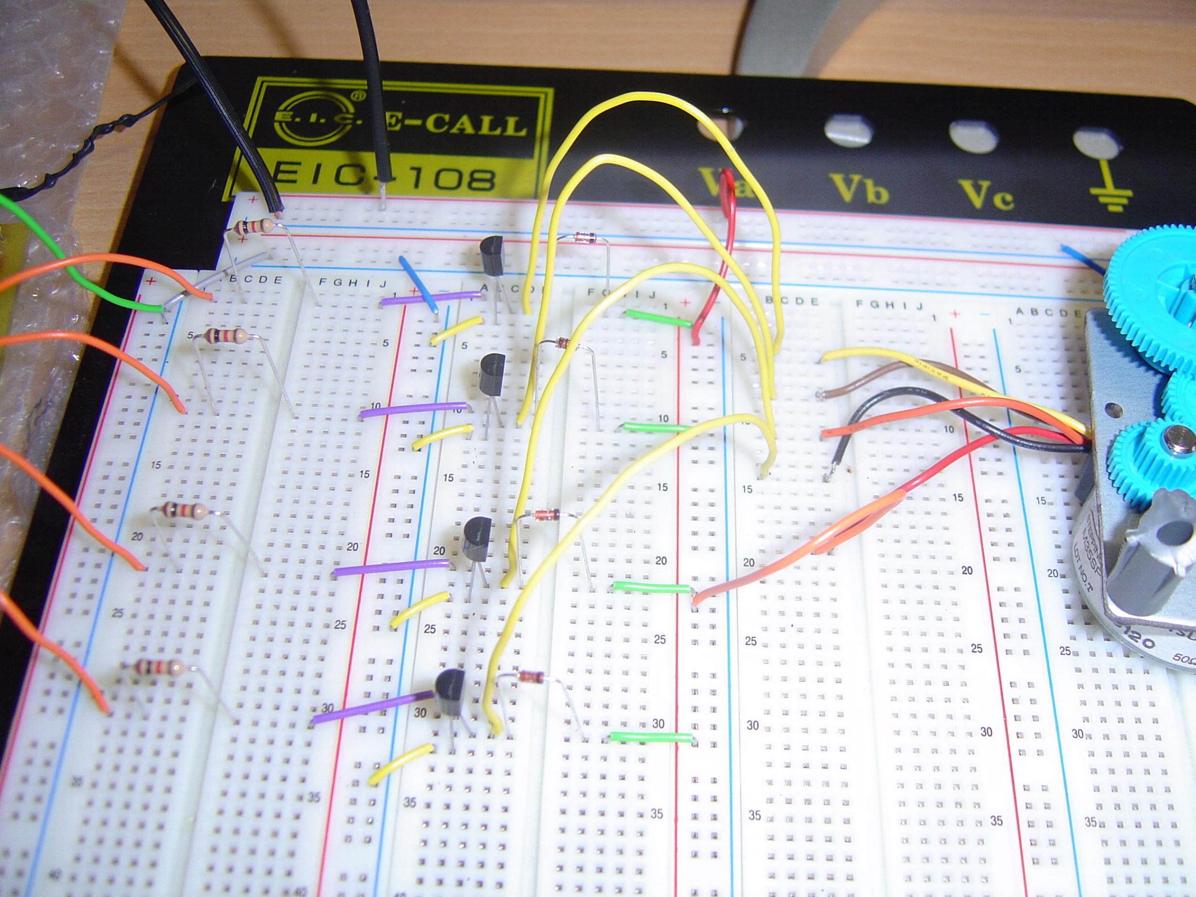

von Neuling (Gast)
doch doch ist alles soweit korrekt angeklemmt,
hab mal nen foto davon gemacht, vielleicht könnt ihr da was drauf
erkennen ??
von Sonic (Gast)
Würde behaupten dass die Transistoren überfordert sind. Steck' doch
Testweise mal MOSFETs rein, müsste gehen.

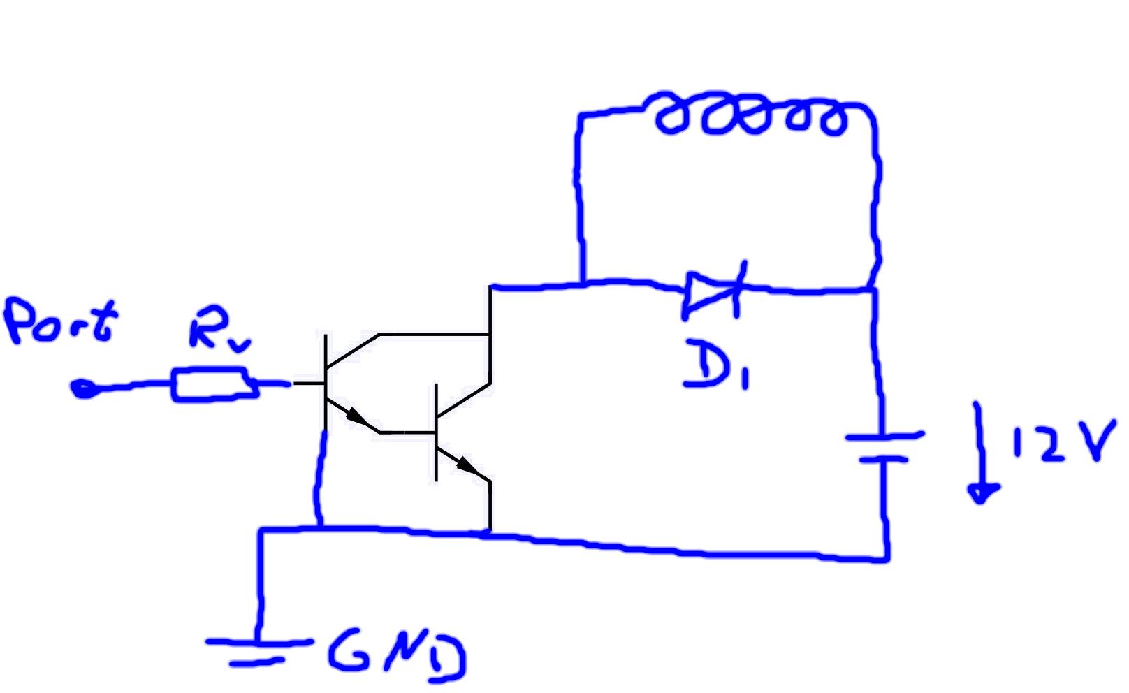

Ich würde einfach mal 2 von den BC639 als Darlington schalten und es
damit versuchen.

leider weiß ich nicht wie man die als darlington schalte google da aber
gleich ma und wenn ich nichts find meld ich mich...

so habe auch was zum darlington gefunden siehe anhang....
soll ich das dann so wie auf dem bild im anhang verschalten und für die
D1 halt entweder:
1)  2x 1N 4148
2)  1x BYV 27/200
3)  1x 1N 4001
nehmen ??

von Johannes Raschke (Gast)
@Michael: DSO braucht man nicht, aber viele hier haben sicher die
Möglichkeit, bei der Arbeit oder in der Uni mal eines zu benutzen. Es
ersetzt kein Grundwissen, beschleunigt mitunter aber die Fehlersuche.
Zugegeben, manchmal verlängert es dieselbe auch...
@Neuling:
Nur mal eine simple Frage: Ist das GND-Potential von AVR und
Transistoren überhaubt das gleiche? Die Massen müssen verbunden sein!
Ich nehme mal an, dafür ist die grüne Leitung links oben da.
Auch wenn Michael gezeigt hat, dass die Transistoren nicht optimal
sind, solltest Du eigentlich etwas sehen, bzw. sollte der Motor
zucken.
Was ist denn das überhaubt für ein Motor? Ich habe noch nie einen
Schrittmotor mit solchem Anschluss gesehen, immer nur mit 2 Spulen,
teilweise mit Mittelabgriff. Die hatten dann 4 bzw. 6 Leitungen.
Sind bei Deinem Motor die Mittenabgriffe der Spulen intern verbunden
(rote Leitung)?
Testweise würde ich eine der Motorwicklungen durch einen 1k Widerstand
ersetzen. Geht es dann immer noch nicht, die Basis des Transistors mal
über 1k mit den +12V verbinden. Der sollte dann richtig leiten. AVR
vorher abklemmen.
Wenn alles nicht geht, sind wohl die Transistoren kaputt.

Das tun sie doch! Oder?
Ich hoffe mal, dass "dicke möpse" nix dagegen hat, wenn ich mal einen
"sauberen" Schaltplan hier für ihn einstelle ;)
Gruß,
Magnetus
