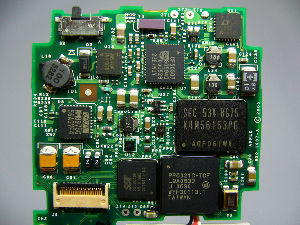

vielen dank erstmal - hab irgendwo gelesen, dass die farbe das material
anzeigt, also nix mit ringen. das ganze ist aus nem ipod nano, auf dem
bild anbei handelt es sich um den C158 rechts oben auf nano13.jpg (weiß
nicht, wie man "ausversehen" den ausbrechen kann, ich wars jedenfalls
ganz sicher nicht) ... die platine ist beidseitig bestückt, ein bild
der anderen seite gibts im nächsten post ...

Gast #420260
wofür ist den der Kondensator "verantwortlich"?
Will fragen: Was geht denn jetzt am Ipod nicht mehr?
Bei 0603 nimmst du rechts und links etwas mehr Lötzunn als üblich und
machst beide Pads quer mitm Kolben warm (max300°C). Dann hängt der C an
der Lötkolbenspitze. Wenn Du vorher den Schwamm sauber gemacht hast,
kannst Du den C am feuchten Schwamm abstreifen. Zwei Drähtchen drann
und ausmessen. Ist sicher ein X7R mit 100n, oder?

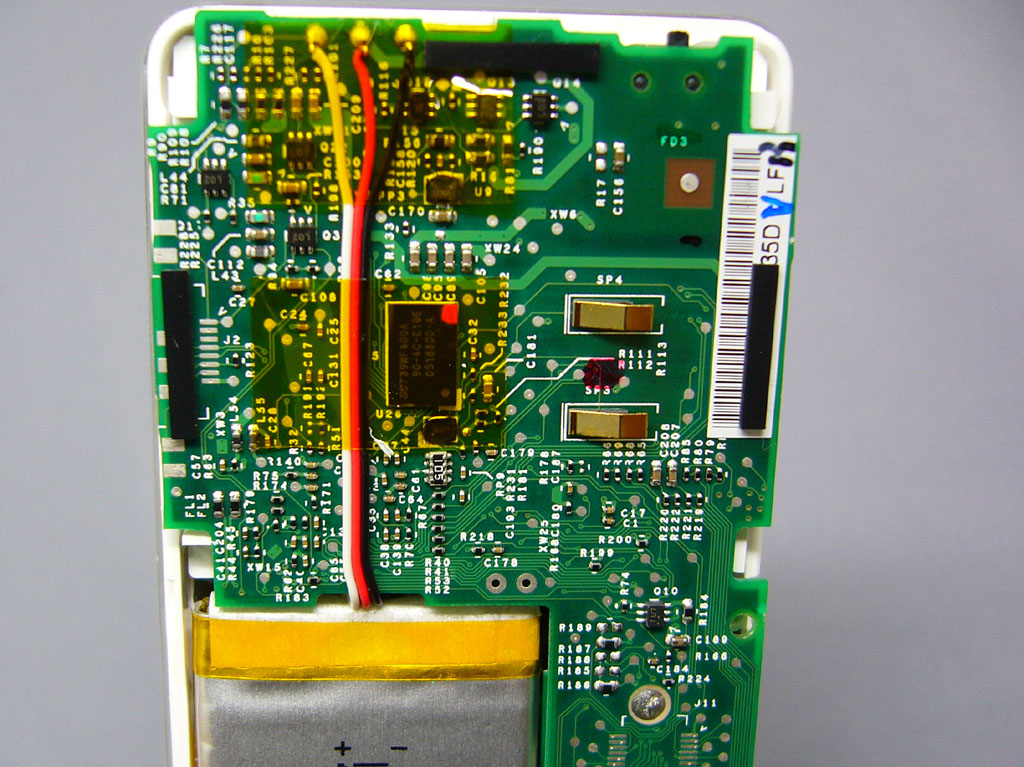

OP #420261
hier die andere seite, der C158 müßte, wenn mich nicht alles täuscht,
eigentlich unter dem "JM54RM" (switching regulator - datenblatt:
http://www1.national.com/ds/LM/LM34910.pdf) liegen.
mal eine wilde vermutung: könnte der C158 die pins 1 und 2 des JM54RM
verbinden, wie es im datenblatt zu pin2 heißt: "Connect a 0.022 ?F
capacitor from SW to this pin", SW ist pin1???
OP #420263
nach einigem starren in gleißendes licht:
der fragliche kondensator verbindet tatsächlich die beiden pins 1 und 2
des JM54RM LM34910(auf dem bild die beiden links oben am punkt).

Gast #420264
Das C verbindet offensichtlich PIN1 und PIN2.
ein 22nF X7R oder X5R sollte passen...
wierum ist egal. Messen lässt sich da nicht viel. Was hast Du für einen
Kolben, das Du dir unsicher bist?
