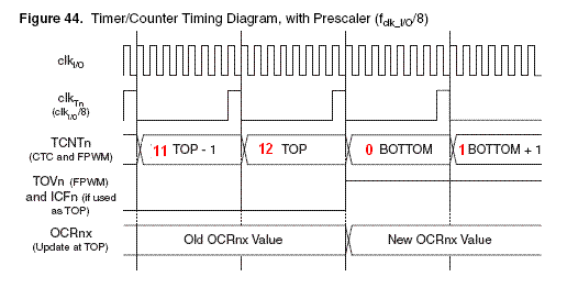

mein timer1 soll nach 96 taktzyklen einen overflow interrupt auslösen.
deshalb habe ich ihn in den ctc-modus versetzt und den prescaler auf 8
eingestellt.
nun frag sich nur noch was der richtige wert für ocr1a ist:
kommt da jetzt 96/8 = 12 rein, oder (96/8)-1=11 rein, weil der timer ja
bei 0 anfängt, und, wenn er auf 11 steht, diese noch ganz auszählt?
mein hilfsprogramm (avrcalc) gibt mir die erste lösung, ich tendiere
eher zur zweiten.
mfg, johannes

hab nochmal ein bisschen im manual des atmega8 gesucht und das diagramm
im anhang gefunden.
daraus kann ich entnehmen, dass, wenn im TCNT 12 steht, nochmal 8
zyklen durchlaufen werden. und dass, wenn TCNT = 0, auch nochmal 8
=> TCNT von 0-11: 12*8 cyc., wenn TCNT = 12: 8 cyc.
=> insgesamt 13*8 = 104 cyc.
=> richtiger wert für OCR1A wäre 11
hab ich das richtig interpretiert?

11 ist schon richtig, da der 16-bit-Timer bei 0 auf low bleibt, bei 1
für 8 Taktzyklen auf high und erst bei 65535 ganz auf high bleibt. Es
wird immer mit 0 angefangen zu zählen.
Du kannst da ja mit der Stopuhr im AVR-Studio ausmessen.
