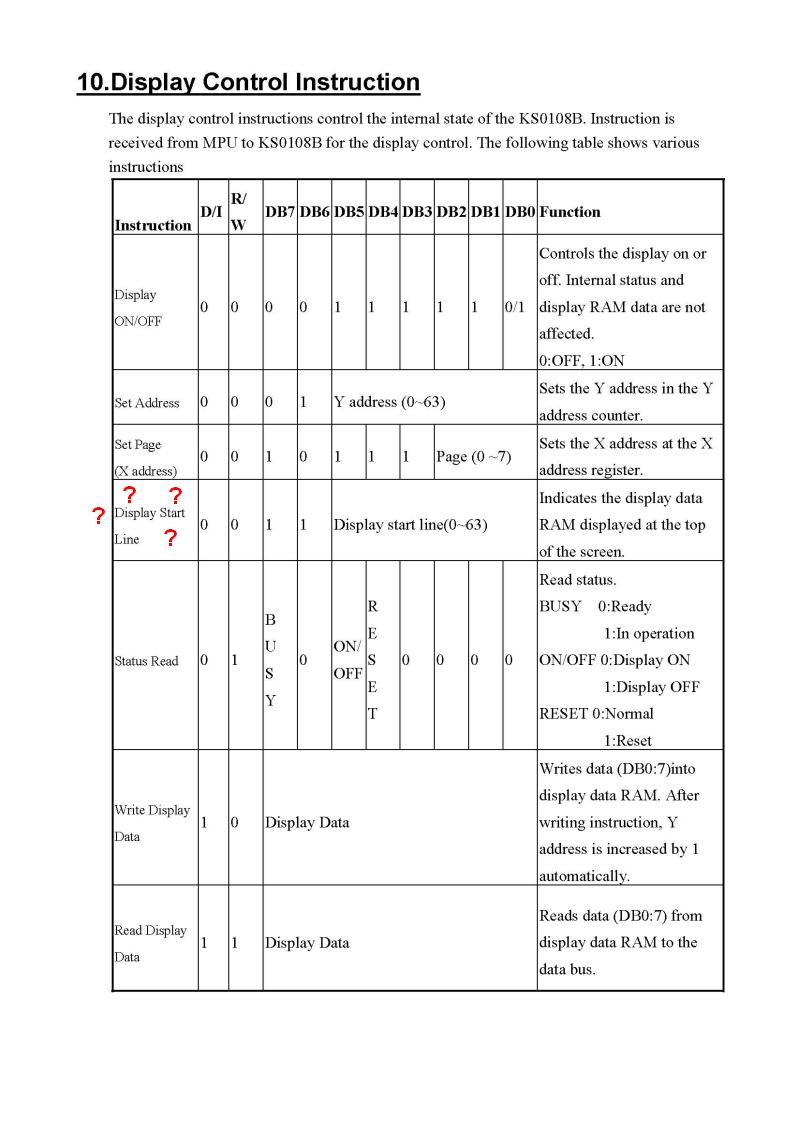

Ich habe vor an einen Mega16 n Grafikdisplay(128x64) anzuschließen.
Habe die Teile bereits auf einem Steckbrett verdrahtet.
Das Display trägt die Bezeichnung CFAG12864B-TMI-V.
Im Anhang ist die eine Seite die mir sorgen macht.
Und zwar habe ich keine Ahnung wozu der
Befehl „Display Start Line“ sein sollte“ ???
Please Help!! Danke im Voraus für eure Bemühungen.

Ohne das Display genauer zu kennen, würde ich vermuten, daß das RAM des
Displaycontrollers größer ist als für ein vollständiges Bild benötigt.
Mit diesem Register dürfte die Startadresse des Bildes im RAM des
Displaycontrollers festgelegt werden; ein Erhöhen dieses Wertes sorgt
für ein vertikales Scrollen des Displayinhaltes um eine Pixelzeile.
Das zumindest würde ich annehmen.
Setze den Wert auf 0 und lass ihn erstmal da.

genau. ich kenne es unter 'graphic/text array' und 'graphic/text
startaddress'. ich denke das genau das damit gemeint ist...namen sind
schall und rauch  ; )

Das gibt an, an welcher Speicheradresse das Bild anfängt. Da der KS0108
aber nur genausoviel RAM hat wie benötigt wird, macht es eigentlich
wenig Sinn daran was einzustellen. Daher setzt man den Wert
üblicherweise auf 0.
Hier ist meine Initialisierung dafür:
lcd_writecom(63,1);       //Display On
lcd_writecom(192,1);      //Display Startline: 0
lcd_writecom(184,1);      //Set Column
lcd_writecom(64,1);       //Set Line
lcd_writecom(63,2);       //Display On
lcd_writecom(192,2);      //Display Startline: 0
lcd_writecom(184,2);      //Set Column
lcd_writecom(64,2);       //Set Line
Die zweite Nummer ist der Controller. Das 128x64 LCD hat nämlich zwei
Controller die einzeln initialisiert werden müssen.
