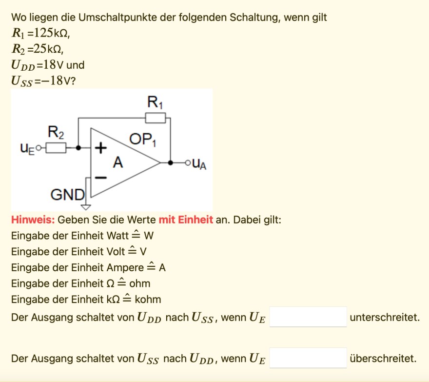

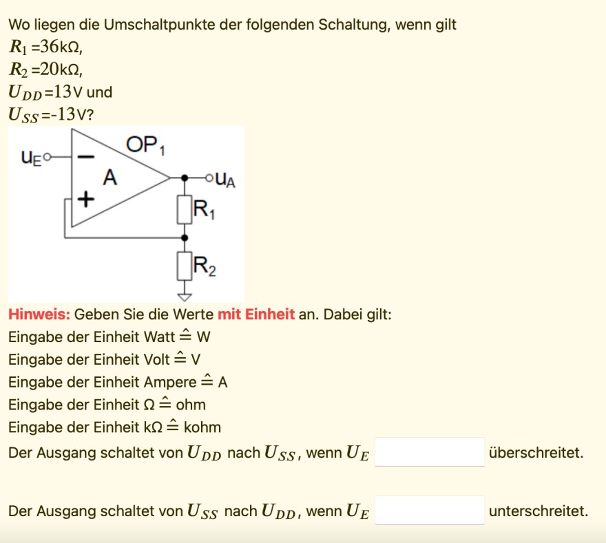

ich tue mich leider schwer, die Umschaltpunkte zu bestimmen. Die beiden
Aufgaben sind recht ähnlich, aber mit unterschiedlichen Schaltungen.
Über jeden Hinweis zur Berechnung bin ich dankbar!

Nehmen wir mal Schaltung 2, der nichtinvertierende Komparator.
Nehmen wir an, Ue ist <0 und Ua auch. Test: Wenn ue und ua <0 sind,
liegt auch der Mittelpunkt des Spannungsteilers <0. Wo genau, ist egal,
denn der - Eingang vom OPV liegt auf 0V.
Ua kann nur auf +18 oder -18V liegen, weil der OPV als Komparator hart
schaltet, nix Linearbetrieb. Also hier auf -18V.
Wie hoch muss ue sein, durch den Spannungsteiler 0V am +Eingang anliegt?
Wenn das passiert, schaltet der Komparator, der hier mit Hysterese als
Schmitt-Trigger arbeitet. Danach ist es das gleiche, nur mit
positiver Polarität.
Schaltung 1 funktioniert praktisch gleich, nur daß de Eingang an Ue
liegt und die Schaltung invertiert.
