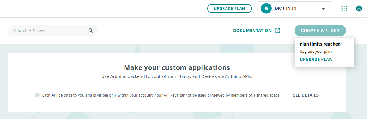

Zur Fertigstellung ist dann noch ein Besuch bei der URL https://cloud.arduino.cc/home/api-keys erforderlich, wo sie einen neuen API-Key beantragen. Die eigentliche Anmeldung erfolgt dann über credentials init:
(base) tamhan@tamhan-thinkpad:~/arduinocloudclitest/arduino-cloud-cli$ ./arduino-cloud-cli credentials init
To obtain your API credentials visit https://create.arduino.cc/iot/integrations
 Please enter the Client ID:
Benutzer der kostenlosen Version des Cloud-Abonnements kommen an dieser Stelle übrigens an eine Grenze – nur Besitzer eines bezahlten Accounts dürfen die Konfiguration abschließen.

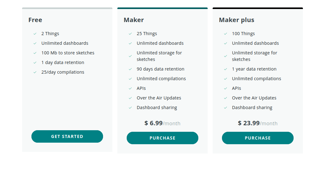

“Mehr” Kompilationszeit für Nutzer der Online-IDE
Arduino Cloud ist seit jeher auch Teil einer im Browser lebenden Arbeitsumgebung, die in der kostenlosen Basisversion bisher pro Tag 200 Sekunden Kompilationszeit für Sketches zur Verfügung stellte.
(Bildquelle beide: Screenshot)
Auch an dieser Stelle gibt es eine Änderung:
Always close and sensitive to the communitys demands, Arduino has decided to improve the general users experience by changing the limit of the free plan to 25 successful compilations per day instead of the traditional 200 seconds of successful compilations per day.
Interessant ist dabei, dass wegen Syntax- und sonstigen Fehlern fehlgeschlagene Kompilationen nach wie vor nicht von der Quote abgezogen werden. Begründet wird die Änderung übrigens damit, dass “modernere” Mikrocontroller mehr Kompilationszeit benötigen:
Instead of using a time limit, it is more sensible to use a limit based on the number of compilations that does not penalise the more resource-hungry ones.
