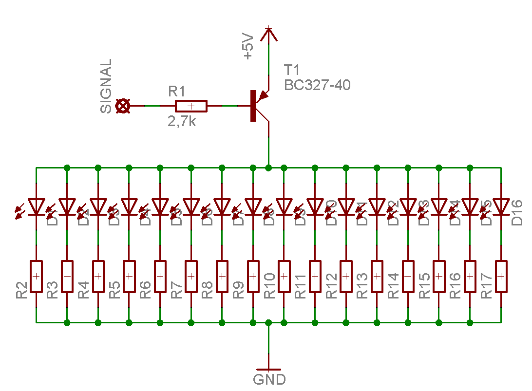

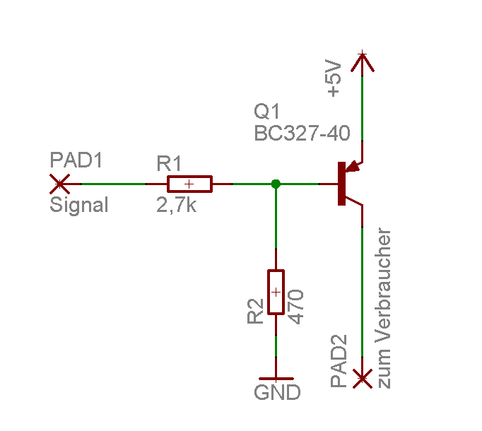

ich mit meiner Metallerausbildung möchte auch ein bischen mit einem uC
arbeiten. Leider fehlen mir ein paar Grundlagen z.B. in Bezug auf
Transistorschaltungen. Daher möchte ich Euch bitten, einmal über meine
Schaltungsskizze zu sehen ob die Ansteuerung so richtig ist.
Kurze Erklärung zur Schaltung. Ich möchte mit einem uC 300mA (+/-25mA)
und einer Frequenz von 1kHz schalten. Aus dem Datenblatt habe ich mir
einen Arbeitspunkt von 0,75V und 1,6mA gewählt. Das Signal welches
angelegt wird ist entweder 5V oder 0V (GND).
Ich hoffe ich habe nichts vergessen. ´Vielen Dank für Eure Hilfe.
Schönen Gruß,
der Metaller ;)

Die Schaltung wird so nicht funktionieren. Du solltest die -700mV U_BE
nicht mit einem Spannungsteiler erzeugen, sondern kannst darauf
vertrauen, dass diese Spannung bei aufgesteuertem PNP - Transistor
immer -700mV beträgt. Der Basisstrom kann dann über den Vorwiderstand
eingestellt werden, multipliziert mit der Stromverstärkung hFE ergibt
sich der Kollektorstrom.
Da hFE stark schwanken kann, müßtest Du Dir zur Stromeinstellung etwas
anderes einfallen lassen, je nach Anwendungsfall.
@Chris:
Danke für den Link. Den hatte ich auch zur Grundlage genommen.
@Johannes
Ich möchte den Transistor nur als Schalter benutzen (s. Anhang).
Aufgrund Deines Posts habe ich den Spannungsteiler entfernt. Danke für
den Tipp.
Lt. Datenblatt ist es wirklich schwierig, jedenfalls für mich, dort den
"richtigen" Wert für hFE zufinden. Selbst bei den Tests pendeln die
Werte zwischen 170 und 320 :(.
Die Stromregelung wollte ich für die Helligkeitssteuerung gebrauchen.
Naja, dann muß ich mir dafür etwas anderes einfallen lassen und werde
den Transistor voll durchschalten. Also werde ich den 2,7k
Vorwiderstand gegen einen 1k austauschen.
Nochmals Danke für Eure Tipps.
Übersteuer den Transistor doch ein bisschen. Geh halt von hFE=100 oder
sogar nur 50 aus und steuer ihn damit voll durch. Der Kollektorstrom
stellt sich dann durch die Last ein. In diesem Fall also durch die
Vorwiderstände der LEDs.
Du verlierst auch viel Leistung in den Serienwiderständen der LEDs. Zwei
 LEDs hintereinander schalten und den Widerstand kleiner machen, je nach
gewünschter Helligkeit 47 oder 68 Ohm.
Zur Erklärung: Je LED 20mA ergeben bei 16 LEDs gesamt 320 mA, bei 2 LED
in Serie sind das gesamt nur noch 160mA.

Danke für die vielen Hinweise :)
Die "Schaltung Nr2" ist nur ein Testaufbau. Später wird jede Diode
von einem Ausgangspin des uC's gegen Masse geschaltet. Aus diesem
Grund kann ich leider die LED's nicht in Serie schalten und auch nicht
mit einen gemeinsamen Widerstand gegen Masse verwenden.
Mir ging es hauptsächlich um die Transistorbeschaltung bzw.
Arbeitspunkteinstellung und aus diesem Grund habe ich den eben genanten
Sachverhalt nicht mitgeschildert. Es tut mir leid, daß ich meine
Aufgabenstellung nicht präzise genug dargestellt habe :( Ich werde mich
bessern, versprochen :)
