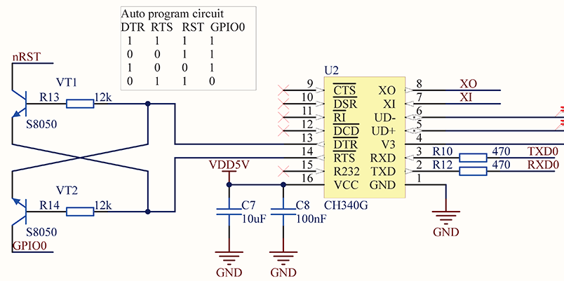

Gibt es eine funktionierende Lösung um einen ESP8266 (12-F) zu
programmieren, ohne manuelle Buttons für Flash (GPIO0) und Reset zu
benutzen?
Ich habe hier ein paar CH340G Adapter bei denen ich nun RTS und DTR
rausgeführt habe, aber anscheinend liefert weder esptool.py no upload.py
(Arduino) die notwendige Signal-Reihenfolge dafür.
Es muß ja zuerst Flash auf Low gezogen werden und danach Reset Low-High
und abschließend Flash auf High gehen.

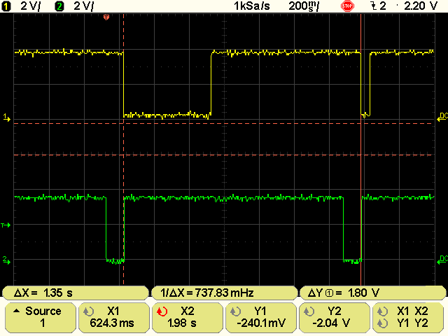

Schaut man sich den Signalverlauf an der mit den Python-Programmen
erzeugt wird, ist nur entweder RTS oder DTR auf Low.
Kanal 1 ist DTR und Kanal 2 ist RTS.
Ansteuerung unter Linux mit
python3 esptool.py --port /dev/ttyUSB0 flash_id
Selbst die Schaltung vom NODEMCU-DEVKIT kann diese Signalfolge so
eigentlich nicht erzeugen.

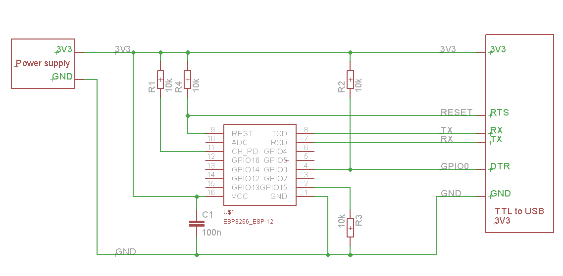

OP #7188105
Selbst hier wird es so dargestellt, als ob RTS einfach mit Reset und DTR
mit GPIO0/Flash zu verbinden ist:
http://arduino.esp8266.com/Arduino/versions/2.0.0/doc/boards.html#generic-esp8266-modules
