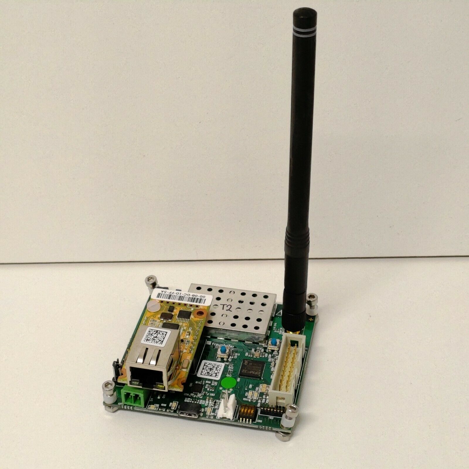

Ich habe mir nun bei Ebay ein EFM32 Board von Fraunhofer (Eishockey Puck
Tracking) geschossen. Ich wollte mal schauen wie das insgesamt
funktioniert und ob ich das ggf. weiterverwenden kann.
