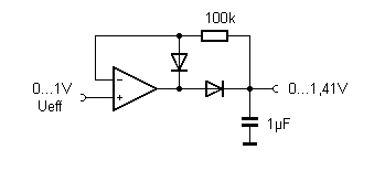

Ich habe hier einen SCT-013-050 Messtrafo, 20A=1V
https://datasheetspdf.com/datasheet/SCT-013-050.html
Wie kann ich am einfachsten ein für den uC brauchbares Signal dafür
erzeugen.
Messgleichrichter mit OP-AMP?
Es steht keine negative Spannungsquelle zur Verfügung
ALs Opp_AMP habe ich einen TS912, also Rail to Rail
Ich vermute mal es würde ja reichen nur einen Teil der sinuswelle zu
messen?
Es geht nicht um eine Multimetergenaue Messung, es soll lediglich ein
Solarregler damit gesteuert werden
Um 10W Auflösung würde reichen
Das istz ein Stromwandler.
> erzeugen.
Ja.
Die kann man mittels Ladungspumpe erzeugen. Oder man nutzt eine
virtuelle Masse mit VCC/2.
Es gibt aber auch Präzisionsgleichrichter ohne bipolare Versorgung.
https://sound-au.com/appnotes/an001.htm
Etwa weiter unten.
Ist OK.
> messen?
Kann man machen.
Gast #7195331
Wofür Messgleichrichter? Eine Seite der Spule auf 1/2 VRef legen und
andere Seite ADC. Reicht die Signalhöhe nicht aus, verstärken.
Das hilft dir aber auch erst in Verbindung mit einer Messung der 230V.
