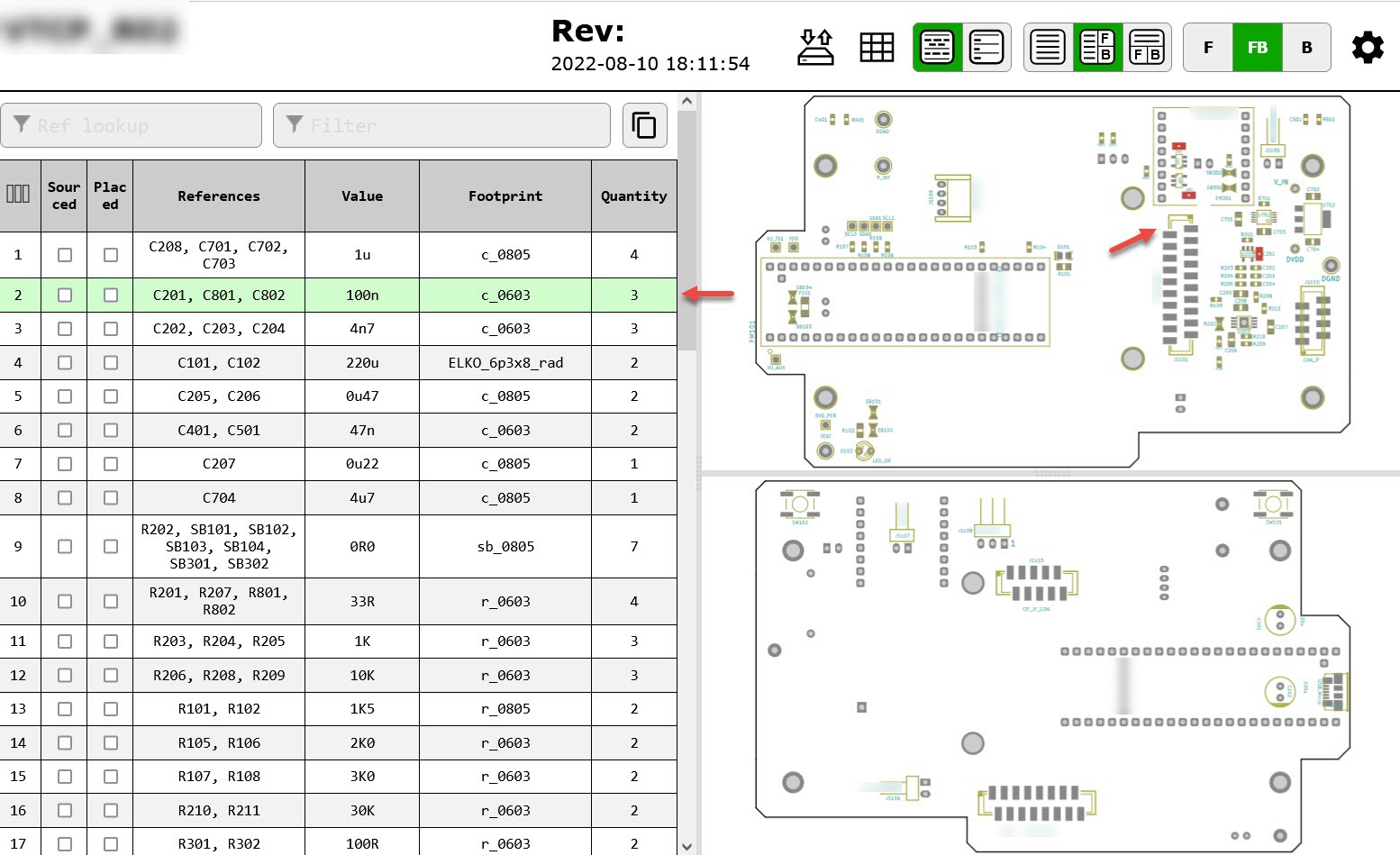

Ohne BOM ist das selbst als Bastler Mist, wenn man mehr als eine
Handvoll Bauteile hat. All diese Spickzettel, Post-it Notiz,
Schmierblatt Doku die einem das aufzwingt ist einfach unwürdig
heutzutage.

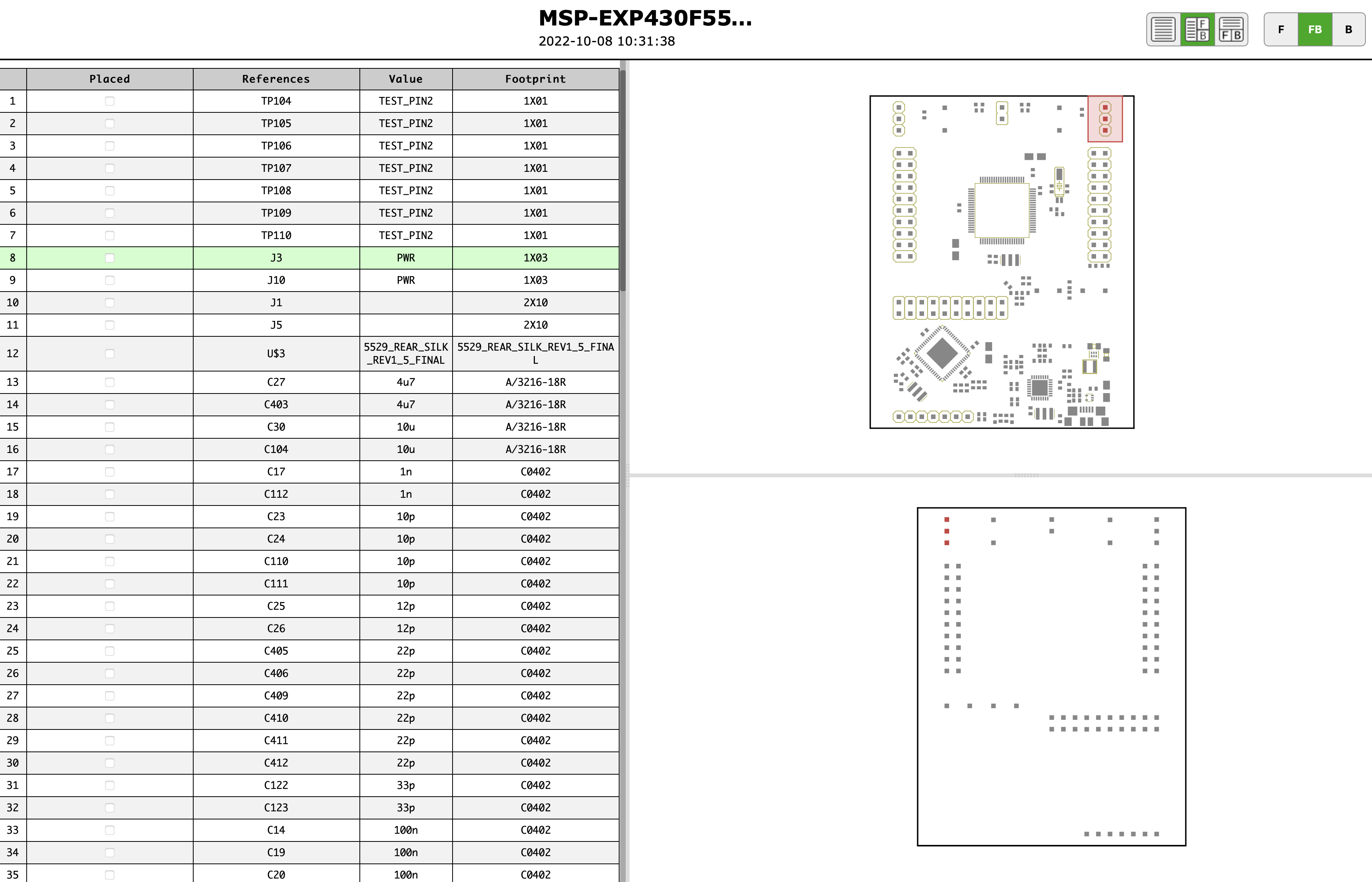

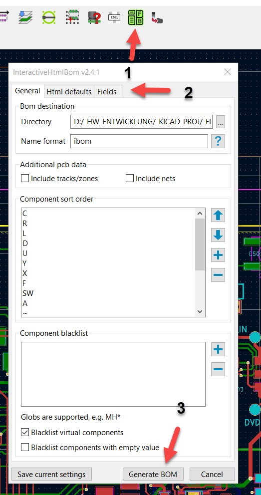

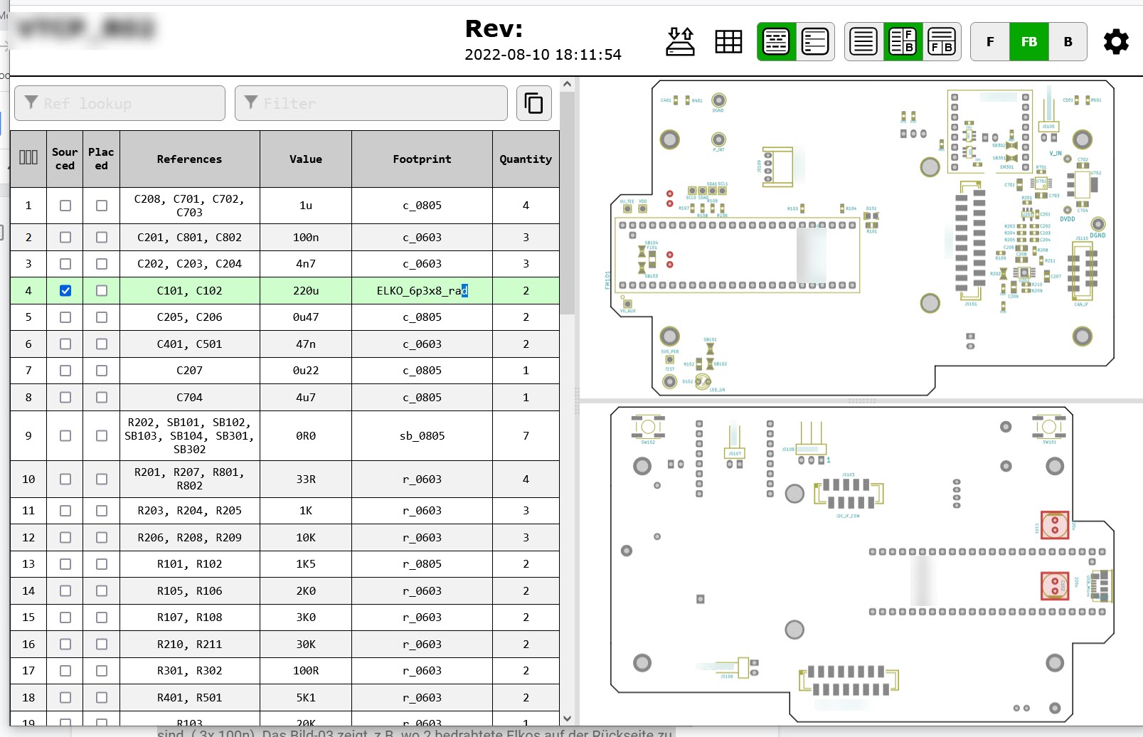

Zum manuellen Bestücken meiner Prototypen benutze ich die interaktive
HTML BOM Erweiterung für Kicad.
Die ist eine unglaubliche Arbeitserleichterung.
Kein mühseeliges Suchen eines Bauteils, kein Abstreichen der Positionen
mehr.

Gast #7211547
> mehr.
Das kann ich nur bestätigen!
Hat das Altium auch? Wenn ich mich nicht irre bist du auch Altium User.

KiCadlibert schrieb:
>> mehr.
Ehrlich gesagt: Keine Ahnung, aber Altium hat auch noch einige Dinge
bezüglich BOM, die ich mir noch nie angesehen habe.
Ich lasse die BOM (bzw. die BOM für Teilebeschaffung, ich habe noch
andere BOM-Templates) einfach in eine Exceldatei exportieren (da steht
u.a. die Teilenummer des Herstellers drin), und lade die Datei bei
Mouser et al. hoch und schon ist der Warenkorb fertig (kontrollieren
sollte man aber nochmal).

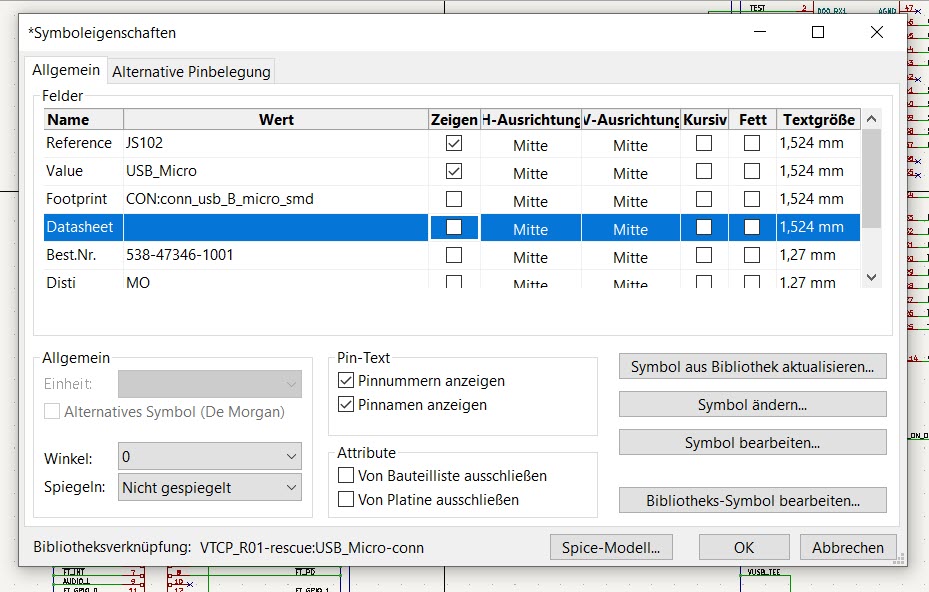

Gast #7211668
Du kennst ja den Spruch: Keine Ahnung ist auch eine Ahnung ;-)

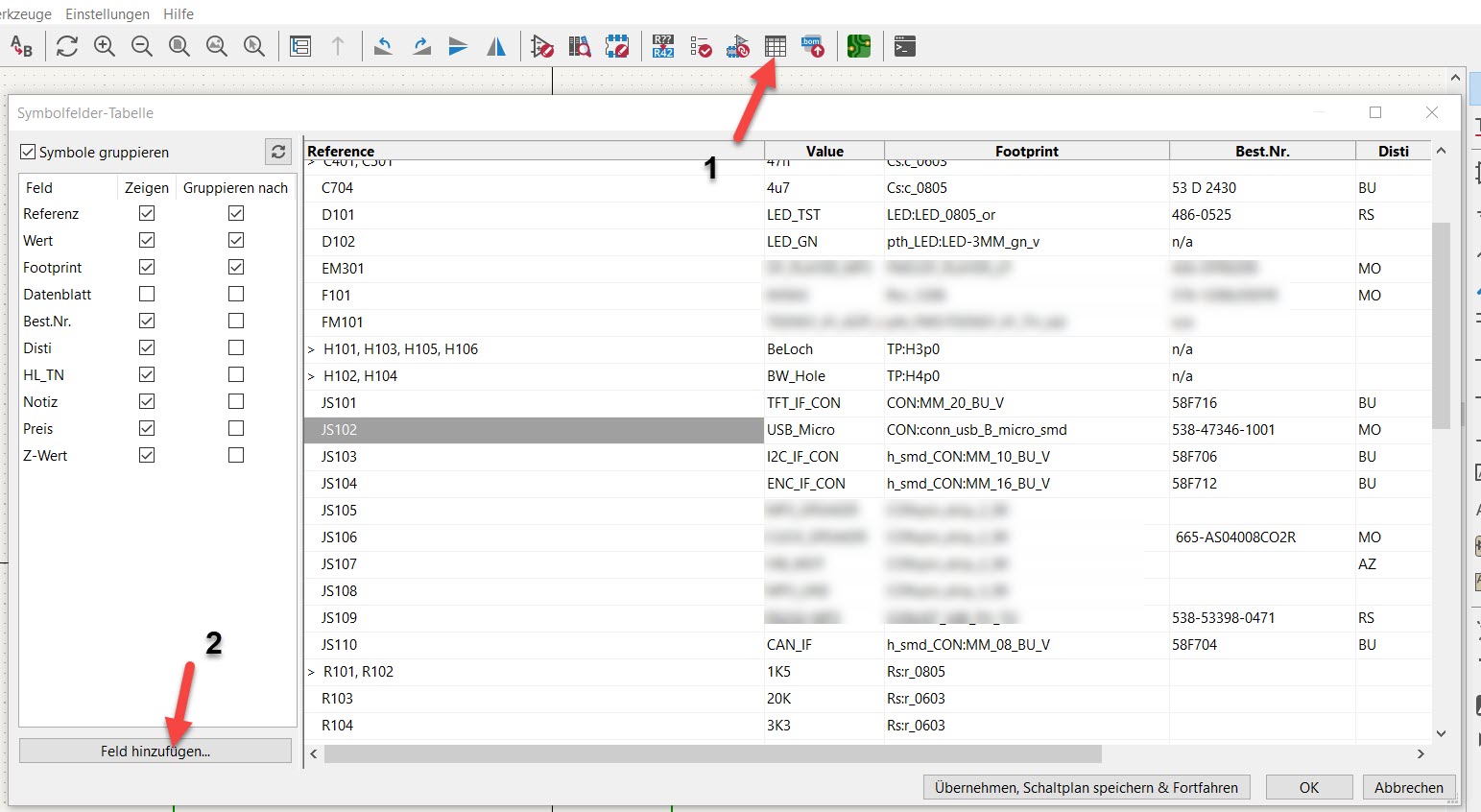

Das kann man mit KiCad doch genau so gut machen:
In den Schaltplan-Symbolen wird da neben der Bestellnummer ein Feld für
den Disti vergeben und entsprechend befüllt. Exportiert das in Excel und
filtert das entsprechend . Da hat man doch alles was man braucht. Set
neuesten kann man das Ganze in einer LISTE editeren und muss nicht mehr
in die einzelnen Symbolen einsteigen eine super Erleichterung.
Gast #7211696
Nun, den günstigsten Distri lasse ich mir von Altium raussuchen, die
Herstellernumer als Suchwort reicht dafür normalerweise. ;)

Mache ich gerne: Dazu 2 Bilder.
Bild 1
zeigt wie man es gewohnt war. Man klickt jedes Symbol im Schaltplan an
vergibt Feldnamen und befüllt sie. Das Problem dabei ist man muss es
konsequent machen und stehts auf Harmonisierung achten, sonst kann es
beim reviewen zu Nacharbeiten kommen.
Bild 2
So geht es besser: Man ruft die Liste auf (1) und fügt dann Felder (2)
ein die dann leicht bearbeitet werden können. Des weiteren können auch
auf einen Rutsch (bei entsprechender Gruppierung) z.B. Werte geändert
werden.
Wie gesagt - da will man nicht mehr drauf verzichten.
Gast #7212171
Ich habe auch erst etwas gebraucht um die Macht der Liste zu erkennen.
Die ist mega genial. Globale Änderung übersichtlich an einer Stelle und
alle Felder die ich definiere kann ich über Scripe auswerten, was ich
z.B. beim BOM Export mache um mit der WaWi zu verbinden.

Nachdem hier unser Rumpelstilzchen verschwunden ist und Zeno schreibt /
meint, dass es hier um eine KiCad-Huldigung geht. Möchte ich da glatt
mal anknüpfen ;-)
Weiter oben im Thread hat MAX M. (prokrastinator) die Vorzüge der
interaktiven BOM erwähnt. Nun möchte ich das aufgreifen und den
KiCad-Usern die hier mitlesen (und was lernen wollen) , das Ganze mal
mit 2/3 Bilder näher bringen.
Das kennt jeder : Man bekommt die leeren  Platinen und will/muss die
ersten 2, 3 von Hand  bestücken. Dazu drückt man sich einen
Bestückungsplan und die BOM Liste aus und los gehts. Das kann sich sehr
schnell als mühselig herausstellen. Speziell wenn man mit Bauteilen mit
je gleichen Wert beginnt. z.B. alle 1K, alle 10K R’s u.s.w.
Man übersieht da sehr schnell was oder man vergisst die Hälfte.
Die Lösung heisst iBOM (interactive BOM).
Vorgehensweise:
An der ICON Leiste oben wird das Icon geklickt , dann öffnet sich ein
Fenster (Bild-01) Man hat hier Einstellmöglichkeiten (die aber
default-mässig schon passen). Unten im Fenster klickt man auf “Generate
BOM” und schwupps wird ein Fenster im Browser geöffnet und sieht bereits
mit einem Blick, wo die Vorteile liegen. Auch hier gibt es
Einstellmöglichkeiten, die man aber leicht nach seinem Gusto ändern
kann.
Im Beispiel (Bild-02) wird auf die zweite Zeile in der Liste links
geklickt , die dann grün hintermalt wird und auf der rechten Seite sieht
man sofort, wo die Teile platziert sind. ( 3x 100n). Das Bild-03 zeigt,
z.B. wo 2 bedrahtete Elkos auf der Rückseite zu platzieren sind (inkl.
Polarität).
Herz, was willst du mehr :-)
N.B. Dieser Beitrag bezieht sich auf KiCAD 6.0.7

Hast du dich mit deinem Post nicht selbst an Anfänger, die noch von
nichts eine Ahnung haben, richten wollen?
Was soll so ein armer Tropf denn machen, wenn er deine Anleitung liest
und dann verzweifelt diesen Button sucht?
Gast #7214479
Was würdest du machen ? - genau, wahrscheinlich nachfragen.
Bis jetzt hat das aber noch keiner gemacht.
Sag mal,  gibt es  eine solche Feature bei Altium?  (ohne Zusatzkosten?)
Wühlhase schrieb:
> Und das vorher erstmal wissen.
Muss man nicht, dafür gibt es ein solches Forum.
Gute Frage. Mir haben die Ecxeltabellenvorlagen bisher immer gereicht.
Das, was du da gezeigt hast, ist durchaus nett, aber ich kann es nicht
leiden den Laptop noch auf dem Lötplatz zu haben. Der steht irgendwie
nur im Weg.
Ich bin für diesen Fall tatsächlich ein Freund von schnödem Papier und
streiche aus was erledigt ist.
Geiler wäre eine HUD-Brille, die einem das ins Sichtfeld
projeziert...das könnte ein Anfang sein. Und ich möchte anmerken daß ich
vor dieser Idee Hochachtung habe, auch wenn ich lieber ohne Laptop
nebendran löte.
Aber: Ja, der freundlicher Macher von diesem Plugin hat es auch für
Altium umgebaut, es scheint das hier zu sein:
https://boastools.com/
Siehe:
https://www.eevblog.com/forum/altium/interactivehtmlbom-equivalent/
Zwischendurch hat sich auch ein Asiate daran versucht:
https://github.com/lianlian33/InteractiveHtmlBomForAD
Es gibt auch ein Plugin für OpenBOM (keine Ahnung was das macht).

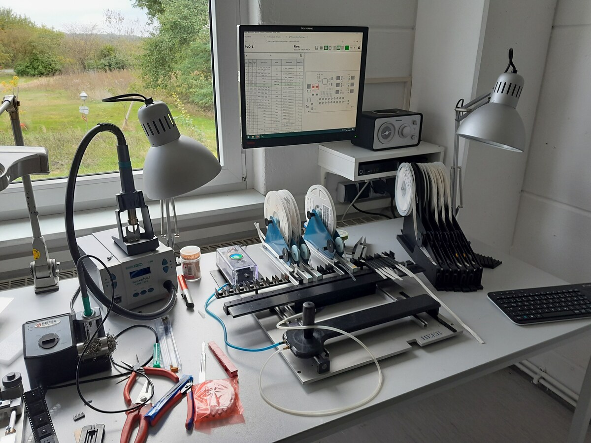

Schicker Arbeitsplatz, gefällt mir durchaus. :)
Sind Maus und Tastatur zwingend, oder kannst du auch auf dem Bildschirm
herumtippen?
Aber ich denke, vorher würde ich mir lieber einen prototypengeeigneten
Bestückungsautomaten kaufen um vom Handlöten wegzukommen.
Ich kenne aber auch ein paar Spezis, die sich für den Gegenwert eines
neuen Kleinwagens einen Handbestückungsplatz auf der Arbeit aufgebaut
haben...
#7214933
Jein. Das ist eine Funktastatur mit Mauspad. Die Idee ist einen
(mehrfach) USB-Fußtaster zu nutzen. Gibt es für "Gamer", kosten kleines
Geld.
Man muß währern der Bestückung nur Up/Down betätigen um in der
Bauteileliste zu scrollen.
> oder kannst du auch auf dem Bildschirm herumtippen?
Würde sicherlich mit einem Touchscreen wie sie an Kassen genutzt werden
funktionieren. Finde ich aber unpraktisch.
Natürlich geht ein Android oder Apple - Tablet auch.
Die Feeder rechts auf dem Tisch gehören hauptamtlich dem place_it der im
gleichen Raum steht.
> haben...
Mal eben einen Prototypen oder ein Einzelstück geht mit Handbestückung
meist schneller. Mit dem place_it wird es auch umständlich wenn Baueile
loose verarbeitet werden sollen, nicht auf Rolle sind.
Uwe
> ... und Zeno schreibt /
Na klar geht es hier um Huldigung von KiCad und dies extrem penetrant
von einer ganz bestimmten Person.
Du meinst wohl
ist ein Alleinstellungsmerkmal von KiCad? - weit gefehlt. Wie Wühlhase
schon geschrieben hat gibt es das auch Altium und sogar für den
mausetoten Adler (s. Bildanhang - gerade erstellt mit Version 7.7). Das
von mir verwendete Plugin gibt es seit ca. 4 Jahren.
Da das über ein ULP funktioniert wird es wohl auch mit anderen
Eagelversionen klappen.
Der tote Adler kann ganz offensichtlich weit mehr als ein gewisser
KiCadlibert glaubt. Dank einer Eagle eigenen Userlanguage, ist es für
jeden Eaglenutzer möglich sich seine eigenen Ergänzungen zu schreiben,
wenn man denn gewillt ist sich in die Thematik einzuarbeiten.
iBom hab ich auch lange gemacht, hat mal jemand für den Adler
konvertiert.
Aber alle Theorie ist grau. Mein blödes altes iPad z.B. kann die eagle
iBom eh nicht vernünftig anzeigen und das Smartphone ist zu unbequem.
Als Notebook daneben stellen und darin rumklicken.  Wollte mir schon n
Fußschalter bauen damit ich die Hände frei hab.
Mittlerweile jag ich 'n ulp von JLC durch das Board und lade das auf
deren Seite. So schnell wie die das bauen lohnt sich das selbermachen
nicht mehr.
> Ich denke, dass in der Altium Community so ne iBOM eher uninteressant
> ist.
Die haben doch pdf export wo jedes Teil als bookmark, layer ... (genau
weiß ich das nicht) angeklickt werden kann. Das funzt dann auch nicht
anders als per ibom.

Ok...das ist dann praktischer als ich erst gedacht hätte, Tastatur und
Maus nebenan wären mir auch noch "zuviel Laptop" am Arbeitsplatz.
Aber Fußtaster finde ich pfiffig.

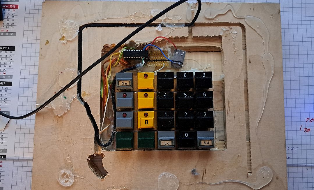

Für USB-HID auf PIC muss man gar nicht zu Fremdanbietern gehen...
Da gibt es die Libs auch von Microchip selbst.
Habe mir damit vor jetzt auch schon ~15 Jahren, passend zum Thema (bzw.
des Nachbarthreads) in einem genervten Anfall von nächtlichen Bastelwahn
mal eine eigene kleine Tastatur gebaut wo dann die wichtigsten Eagle
Tastenbefehle hinterlegt waren (Quasi als simulierte Tastatureingaben.
Mit Restmaterialien und frühlichem Pfusch vielleicht drei Stunden)
Aktuell ist noch der letzte Stand (gab ein paar Änderungen
zwischendurch) mit folgenden Befehlen hinterlegt.
group
ratsnest
label
undo
copy
split
name
redo
move
move
delete
net
via
junction
ripup
bus
paste
route
net
(Move einmal mit und ohne Enter, einmal nur enter und ESC. Dazu müsste
es noch drei oder vier Aktionen geben die bei gleichzeitiger Betätigung
von Tasten in Kombination kommen, weiß aber nicht mehr welche wie zu
drücken sind)
Ging damit echt gut und war fixer als alles andere...
Habe ich gerade mal rausgekramt und ein Bild gemacht, Da war früher
natürlich noch ein Polster mit Handauflage dauf.. Keine Ahnung wo das
geblieben ist. Habe ich dann auch bis so 2010 produktiv genutzt. Für
selten gewordene Eagle Nutzung auch noch in 2011... Dann war Eagle für
mich erst einmal Geschichte und ich habe nur (parallel, je nach Projekt)
Altium und Target verwendet.
Als ich mich dann ~4 JAhre später noch einmal an Eagle versucht habe,
obwohl ich eigentlich geglaubt habe das ginge sofort wieder gut, wollte
gar nichts mehr richtig klappen. Totale Katastrophe. WEnn man sich erst
einmal an einen anderen als dem Eagle Workflow gewöhnt hat, dann will
man nicht mehr zurück ;-)
