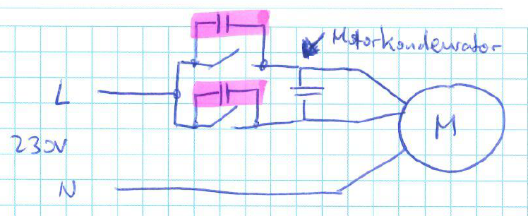

ich habe eine Frage zu einem Kondensatormotor. Über den Relaiskontakten
für Rechts/Linkslauf sind Kondensatoren vorhanden (siehe Bild).
Sind welche mit 2.000 VDC ausreichend? Umgerechnet auf AC sind das 707
V.
Müssen dies Sicherheitskondensatoren sein, oder reichen "normale"? Es
liegt dauerhaft Netzspannung am Kondensator, jedoch Strom über den
Wicklungswiderstand begrenzt.

Sind SMD in Baugröße 1812. Einer ist abgefackelt und der Grund ist nicht
ganz klar. Es wurden aber keine Sicherheitskondensatoren verwendet.

MLCC bekommen schon mal einen Kurzschluss, und wenn dann die andere
Seite eingeschaltet ist...
Muss man ja an der Stelle nicht.

Das ist der Grund:
Ich finde es interessant, dass sich Leute trauen, MLCC direkt ans Netz
anzuschließen. Denn ein Folienkondensator ist prinzipiell selbstheilend,
ein MLCC schlägt vollends durch:
Beitrag "Kondensatortyp in Kondensatornetzteil"
Die paar Ausnahmen, die es gibt bestätigen nur die Regel, und die hier
sind mit 2500V DC und 250V AC spezifiziert:
https://www.we-online.com/katalog/de/WCAP-CSSA#/articles/WCAP-CSSA-1812

Er fackelt dann halt ab...  ;-)
