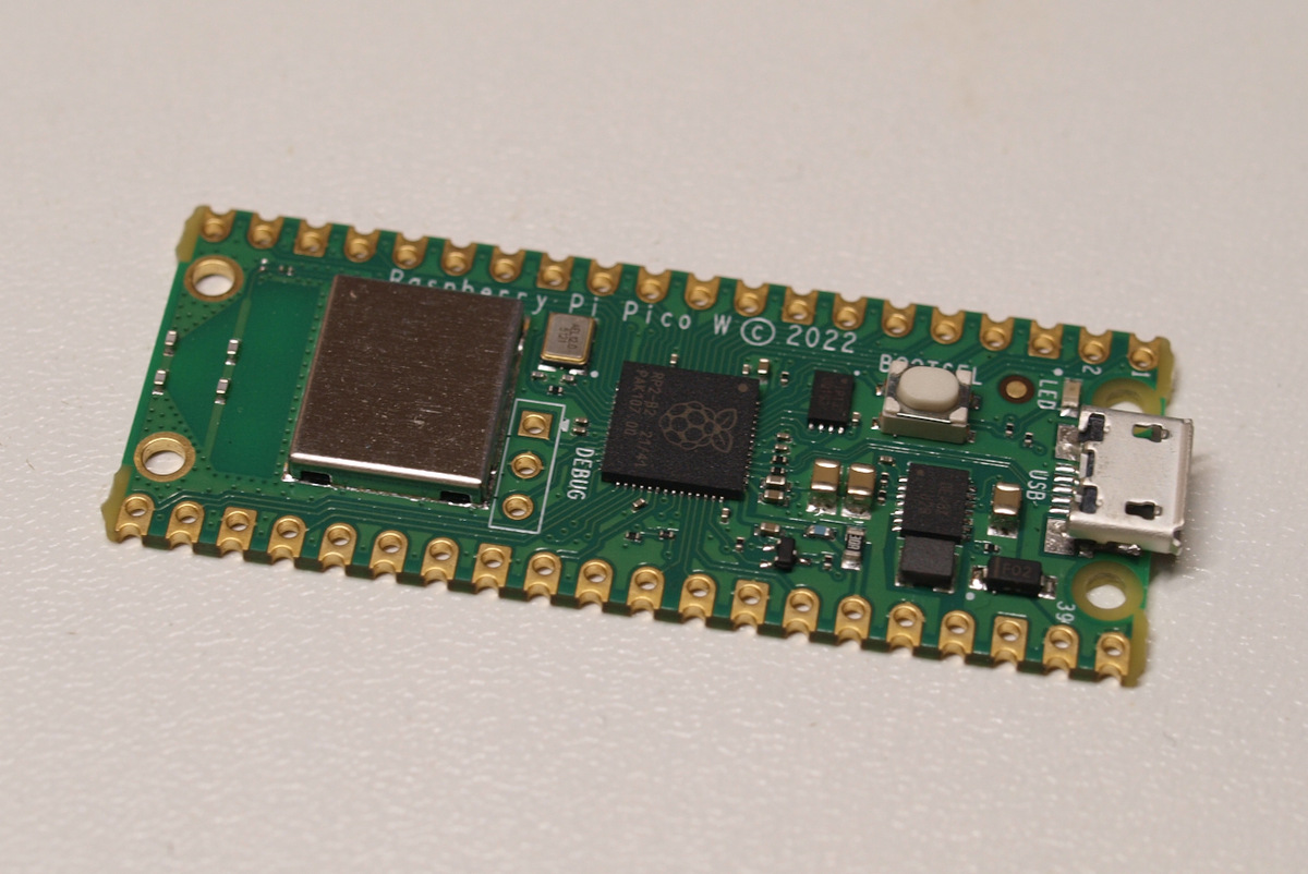

Der Raspberry Pi Pico W kombiniert den RP 2040-Mikrocontroller mit einem aus dem Hause Infineon stammenden WLAN-Modul. Wie die „praktische Integration“ auf MicroPython-Ebene gelöst ist, wie die Programmier-Schnittstellen ausfallen und welche Unterschiede Umsteiger beachten müssen, klärt dieser Folgeartikel.

Am Raspberry Pi Pico W gibt es in diesem Bereich eine Umstellung: Die Leuchtdiode ist nicht mehr direkt mit dem Mikrocontroller gebunden, sondern wird nun über das Funkmodul angesprochen, das seinerseits nämlich ebenfalls eine Gruppe von GPIO-Pins exponiert. Der zum Blinken mit dem neuartigen Raspberry Pi notwendige Code sieht folgendermaßen aus:
from machine import Pin
led = Pin("LED", Pin.OUT)
led.on()
led.off()

Analyse des Strombedarfs
Dass WLAN für Ultra-Low-Power-Anwendungen eher schlecht als recht geeignet ist, können wir bei Lesern von Microcontroller.net als bekannt annehmen. Im Interesse der Lustigkeit hat der Autor trotzdem einige Energieverbrauchs-Messungen durchgeführt. Im Interesse der Fairness sei an dieser Stelle angemerkt, dass das WLAN-Modul „von Haus aus“ in einen Stromsparmodus arbeitet. Wer die „maximale“ Leistung abrufen möchte, muss dies durch nach folgendem Schema aufgebauten Code tun:
wlan = network.WLAN(network.STA_IF)
wlan.active(True)
wlan.config(pm = 0xa11140)
Im nächsten Schritt stellt sich die Frage, „wie“ Energieversorgung und Messung erfolgten. Im Interesse der Bequemlichkeit setzte der Autor sowohl für die Stromversorgung als auch für die Messung der Energieaufnahme auf sein Labornetzteil Hewlett Packard 6624A. Der Raspberry Pi Pico bekam anfangs folgendes Script als main.py eingeschrieben:
import time
led = Pin(25, Pin.OUT)
while 1:
    led.value(1)
    time.sleep(5)
    led.value(0)
    time.sleep(2)
Die Energieversorgung erfolgt über Vsys – Vbus wäre direkt mit dem USB-Kabel verbunden, und würde dem 6624A das “Grillen” des USB-Hubs erlauben, wenn man das (immer empfehleswerte) Abstecken des Kabels vergisst. Das 6624A mass dann jedenfalls zwischen 17 und 20 mA Stromverbrauch. Am Zero W kam danach folgendes Testprogramm zum Einsatz:
import time
while 1:
    led.on()
    time.sleep(5)
    led.off()
    time.sleep(2)
Der gemessene Stromverbrauch pendelte nun zwischen 29 und 32 mA – die rund 10mA Differenz gehen zu Ehren des Funkmoduls.
