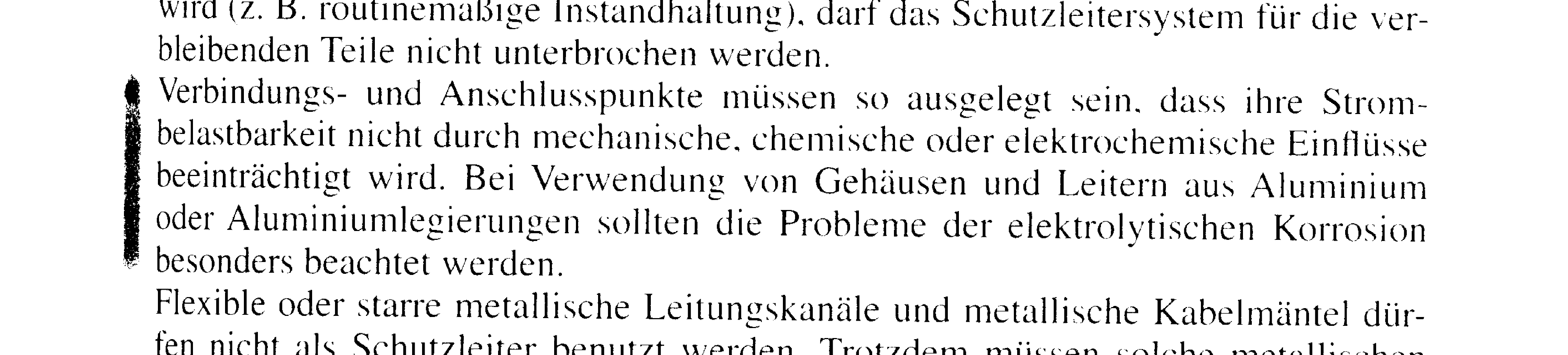

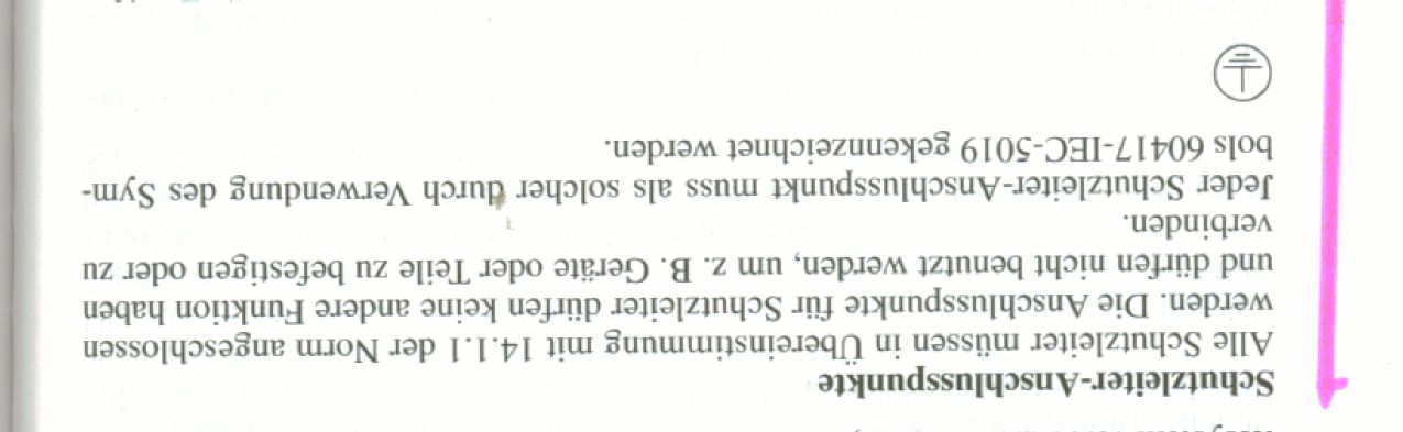

Gast #421118
8.2.7 Schutzleiteranschlusspunkte
"Alle Schutzleiter müssen in Übereinstimmung mit 15.1.1 angeschlossen
werden. Es ist nicht zulässig, Schutzleiter
an Anschlußteile anzuschließen, die benutzt werden, um Geräte oder
Teile zu befestigen oder zu verbinden. Jeder Schutzleiter-Anschlußpunkt
muß als solcher durch Verwendung des Symbols 417-IEC-5019
gekennzeichnet
werden. Wahlweise können Klemmen für den Anschluß von Schutzleitern
durch die Zweifarbenkombination
GRÜN-GELB kenntlich gemacht werden. Die Buchstaben "PE“ sind für die
Klemme zum Anschluß des externen
Schutzleiters reserviert (siehe 5.2)."
War nicht wie von mir angegeben 8.2.3 sondern 8.2.7 in der gleichen
Norm sorry, ändert aber nichts an den fakten.
mehr poste ich nicht, das könnte sonst ärger geben, so wegen
copyright.
Punkt 15.1.1 hat zwar was mit schutzleiter zu tun, ist aber nicht
direkt mit dem thema in verbindung.
