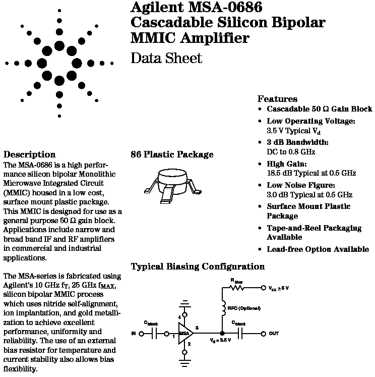

Ich habe auch schon MSA0786 benutzt, die gehen über 1 GHz, MMIC-Module
http://www.avagotech.com/products/parametric-search.jsp?navId=H0,C1,C4936,C5230,C4976,C5053
oder auch den kompatiblen MAR-7
http://www.mini-circuits.com/dg03-170.pdf
machen etwa 18 dB Leerlaufverstärkung und sind mit 5V Versorgung über
Vorwiderstand zu betreiben.
Reichelt hat noch drei Typen aus der Reihe, MSA 0686, MSA0886 und
MSA1105 im Programm, früher waren es mehr.

Der Vorschlag mit den MSA - Amps ist schon Prima - ich werde das
verfolgen......
obwohl ich lieber gerne was aus meinem Lager verwenden würde :-)

von Christoph Kessler (db1uq) (Gast)
Na ein OP kostet jedenfalls mehr Aufwand ls ein MSA0686.
Koppelkondensatoren an Ein- und Ausgang und ein Vorwiderstand nach plus
5 V ( 3,3 reichen leider nicht) sind alles. Vor dem folgenden
TTL-Eingang noch ein Spannungsteiler, dann funktioniert das. Die
Verstärkung ist auf einen Lastwiderstand von 50 Ohm bezogen, mit
praktisch Leerlauf am TTL-Eingang sind es 6 dB mehr.
