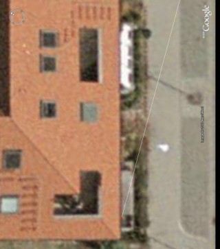

Es geht um 260m Sichtkontakt. Das mit den Kolisionen leuchtet mir jedoch
ein. Ich werde erstmal bei WLAN bleiben, mit dem Laser wollte ich
vermeiden bei einem benachbarten Funktamateur den Empfänger dicht zu
machen. Der Abstand beträgt nur knapp einen Meter bei dem ich an seiner
Antenne vorbei muss, aber da muss er jetzt durch :D
Bild im Anhang zeigt die Linkstrecke (weiser Strich), dort sind 2
Balkone zu sehen, der obere Balkon ist der Nachbar.
Gast #495092
@Andy
Aha, so schnell werden aus 800m gerade mal 260m . . .;-)
Wie willst du das mit normalem WLAN schaffen? 2.5GHz sind ISM etc. pp.
Und mit Richtantennten kommst du mit noch viel weniger Leistung aus.
MFG
Falk
