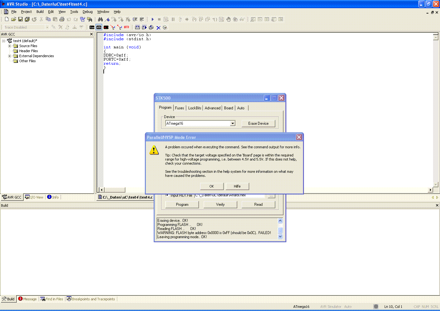

Hallo Leute,
ich kann mein ATMega16 nicht mehr über ISP ansprechen. Ich benutze
AVR-Studio mit STK500 Board.
Ich denke ich habe was falsches eingestellt und mich somit ausgesperrt.
Ich habe was von chip erase gelesen?!
Kann mir jemand erklären wie ich diesen durchführen kann.
Und wieso muss ich chip erase überhaupt durchführen?

Der liest nur 0xFF aus dem Chip. Das Problem hatte ich auch schon mal.
Da hatte der Programmer keine Verbindung zum Chip. Noch mal alle
Leitungen auf Durchgang prüfen.
Andere Sache: Kann es sein (war bei mir der Fall), dass du an den
SPI-Pins noch was anderes hängen hast? Das kann u.U. die Spannung am
Pin auch beeinflussen, so dass der PC/Chip keine richtigen Signale mehr
bekommt?

>Für ISP benutze ich den Sockel "SCKT3000D3" und für HV-prog. den
>Sockel "SCKT3100A3".
Warum?
Der Mega16 wird nur im "SCKT3100A3" programmiert.
Deswegen liefert die ISP-Routine des STK500 auch den Fehler zurück.
Gast #421375
Super! Danke inoffizieller WM-Rahul! Ich bin in der Zeile beim Lesen
abgerutcht.Es funktioniert!
