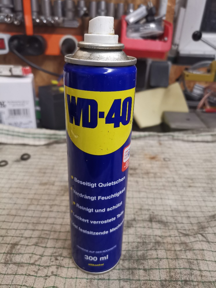

Martin S. schrieb: > anschließendes Behandeln mit WD40 WD40 ist als Korrosionsschutz unbrauchbar. Aber es gibt auch richtige Produkte: https://www.fuchs.com/de/de/produkt/product/147216-anticorit-cpx-3320/ https://www.fuchs.com/de/de/marken-und-produktlinien/a-f/anticorit/

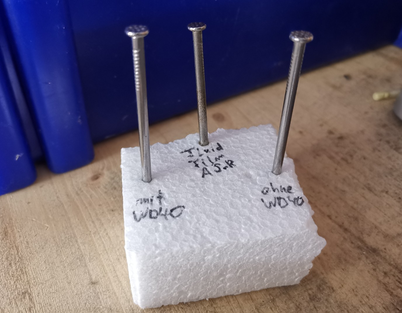

Thomas F. schrieb: > WD40 ist als Korrosionsschutz unbrauchbar. Meine Hypothese: WD40 ist besser als nichts. Durchführung: Alle Nägel mit Bremsenreiniger entfettet. Nagel links mit WD40 behandelt, Nagel mittig mit FluidFilm AS-F, Nagel rechts unbehandelt. Ein paar Monate im Winter im unbeheizten Schuppen stehen lassen und dann vor-der-Reaktion (VDR) mit nach-der-Reaktion (NDR) vergleichen. Vielleicht noch WDR. Das Foto zeigt die Situation zu t0.
Martin L. schrieb: > Das Foto zeigt die Situation zu t0 Na dann steck noch welche mit rein mit Waffenöl aka Weissöl aka Ballistol Motoröl vielleicht vom Rasenmäher oder Getriebeöl Kettenfett und brünierte mit und ohne Öltränkung.
Warum bloss so wenige Öle, da gibts noch Dutzende andere. Sonnenblumen, Raps, Oliven, Traubenkern, ..., dann vielleicht noch Vaseline, Heizöl, Auch flüssiger Grillanzünder könnte sich eignen. Dummerweise hat da jeder ne andere Zusammensetzung und ich würde mich nicht drauf verlassen, dass man im nächsten Jahr trotz selber Fa und Bezeichnung wirklich denselben Inhalt hat. Und man muss natürlich mit einschmieren anfangen, bevors mit rosten angefangen hat.

Martin L. schrieb: > Thomas F. schrieb: >> WD40 ist als Korrosionsschutz unbrauchbar. > > Meine Hypothese: WD40 ist besser als nichts. Welche Sorte aus der Herde hast du? https://wd40.de/wd-40-produkte/

michael_ schrieb: > Welche Sorte aus der Herde hast du? Das ursprüngliche Zeugs.
