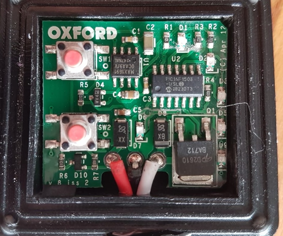

habe eine Griffheizung (Oxford hot grip V8 oder so), welche mir kaputt
gegangen ist. Da die Garantieabwicklung so nervig ist, habe ich Ihn mal
aufgemacht.
Platine ist einseitig bestückt. Ich vermute die Funktion ist recht
einfach: µC erzeugt PWM für einen MOSFET der ein Dauerplus über einen
Konstantandraht (im Griff verbaut) auf Masse zieht. Der MAX1691
überwacht irgendwie noch die Spannung. Spannungsregler für den PIC habe
ich nicht gefunden (viell. der D4, egal).

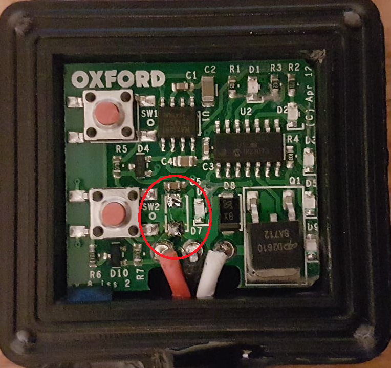

Fehler: keine Funktion mehr, externe Sicherung brennt durch. Zuleitung
(rot, schw) gemessen -> 0 Ohm. Mosfet scheint in Ordnung. Dann das mit
XX gekennzeichnete Bauteil gemessen -> Drahtbrücke in beide Richtungen.
Ausgelötet, Kurz angeschlossen, LEDs etc leuchten wieder (Funktion
wahrscheinlich in Ordnung). Zündung habe ich lieber mal ausgelassen.
Fragen:
Was für ein Bauteil ist das genau (vermute eine Suppressordiode)?
Ist das wirklich die einzige Schutzschaltung vor Überspannungen? Es
heißt ja immer das Boardnetz ist so verseucht. Oder federt der nicht
gefundene Längsspannungsregler den Rest weg?
Durch welches Bauteil kann ich das ersetzen?
Vielen Dank

Danke, habe jetzt eine SM6T22A eingebaut. Die hatte ich noch von KFZ
Basteleien übrig. Müsste sehr ähnlich sein, kann nur etwas mehr
Leistung.
Vielen Dank! Baue die Heizung jetzt wieder ein.
Gast #7218380
Sehe gerade noch die ist unidirektional und die andere bidirektional.
Sollte aber glaube ich hier keinen Unterscheid machen (sollte sogar
etwas besser sein bzgl. Verpolschutz / Sicherungsauslösung?)
Gast #7218406
> bidirektional.
Kann halt sein, dass sie durch einen negativen Impuls im Bordnetz
durchlegiert, obwohl sie es gar nicht müsste.
Bestell dir bei nächster Gelegenheit eine bidirektionale, dann wird das
nie passieren.
