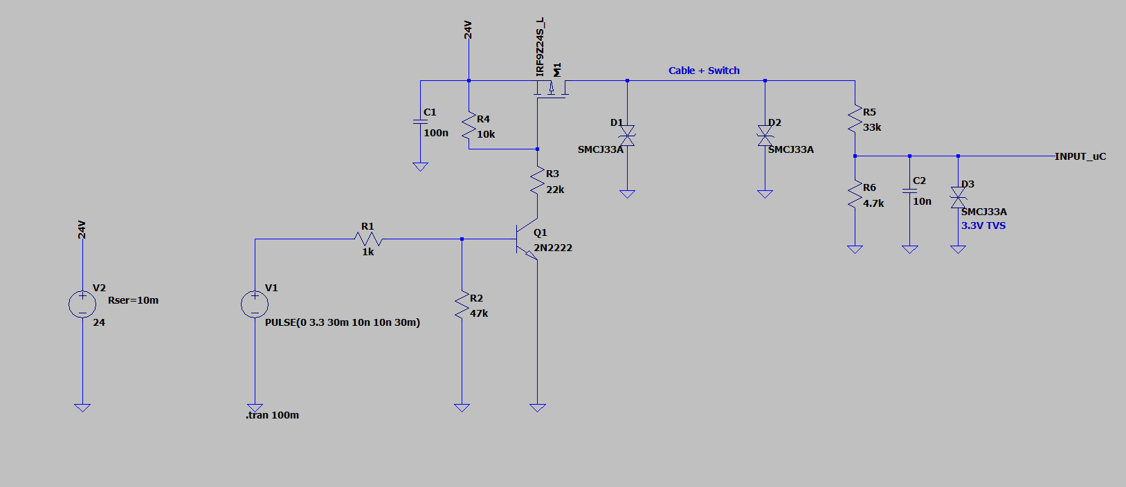

Ich habe eine Applikation, wo alle Sensorsignale und Taster/Schalter mit
24V arbeiten und ich brauche einen Pegelwandler für 3V3->24V und dann
wieder zurück. Die Signale werden wenn überhaupt nur alle paar Minuten
getriggert, von daher muss das ganze nicht schnell sein, dafür aber
robust.
Angehängt ist mal eine Schaltung, wie ich das bisher in der
Vergangenheit gemacht habe. Wichtig ist vor allem, dass im Fehlerfall
das Signal auf GND gezogen wird (hier über die Widerstände oder
durchschlag TVS gelöst).
Gibt es da evtl. noch eine elegantere Lösung?
Die Diskreten Komponente habe ich nicht wirklich evaluiert und könnten
evtl. nicht passen (wie die TVS 3.3V Diode), das mache ich nach dem
Konzept.
Ja, da leitet eher die Diode im µC-Pin als diese TVS. Nimm da besser mal
einfache Klemmdioden nach GND und Vcc.
Und mach den 10nF Kondensator gleich auf 100nF, der ist immer noch
schnell genug.
Du kannst auch den Spannungteiler ruhig ein wenig "herzhafter" machen
und einen 5k6 statt des 4k7 nehmen, dann kommst du bei 24V auf
rechnerische 3,5V.

Lothar M. schrieb:
> Ich nehme für den Higside-Switch einen fertigen von Infineon oder ROHM
> o.ä.
> Dann muss ich micht um nichts kümmern...
...außer, um einen Lieferanten... Die Teile sind doch noch schlechter
lieferbar als STM32, oder?
Als Ersatz würde ich dem FET eine klassische Strombegrenzung mit
PNP-Transistor spendieren (und hoffen, dass der Ansteuerimpuls immer
max. 30ms dauert). Unabhängig davon wäre eine Zenerdiode zur Begrenzung
der Gate-Spannung nicht schlecht.
> rechnerische 3,5V.
Sind die 24V so gut geregelt? Meine 24V schaffen gelegentlich 31V.
> robust.
Dann sollte der Ausgang kurzschlussfest sein.
Beitrag "Re: Strombegrenzt schalten"
D3 ist überflüssig und macht bei 3,3V sowieso nicht das, was du willst.
Bei so kleinen Spannungen nimmt man Klemmdioden gegen GND und VCC, Gibt
es als Doppeldiode ala BAV199 im SOT23 Gehäuse. Das ist deutlich genauer
und schützt dann auch. Ein kleiner Vorwiderstand von vielleich 100-1000
Ohm am Digitaleingang macht es dann praktisch unkaputtbar.
