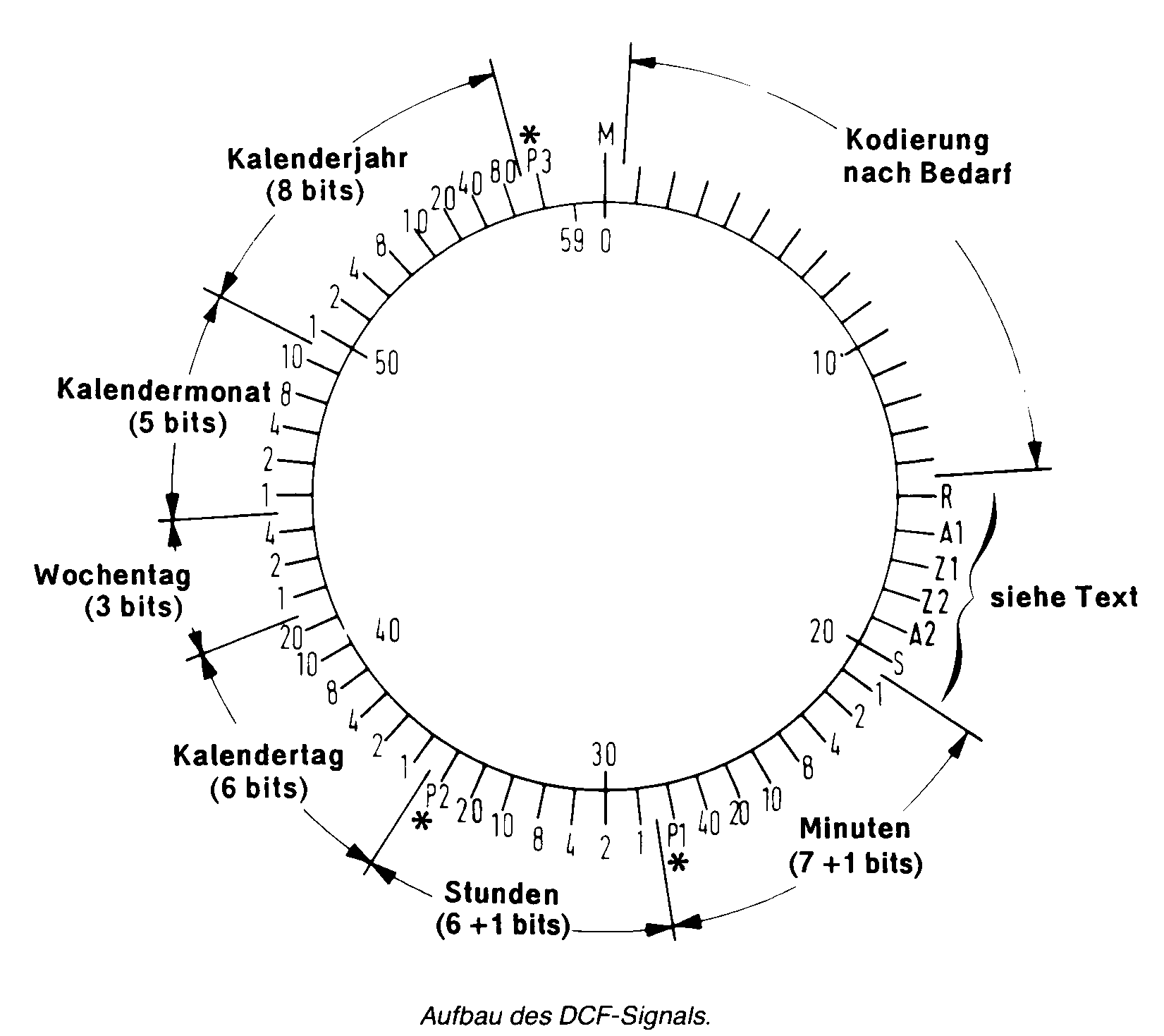

kennt sich wer mir dem DCF77 aus bzw. ich hab diesen mit Spg versorgt
und bekomme einen schwankenden Wert zwischen 616 und 4153 heraus. Kann
mir wer sagen, was das für Zahlenwerte sind bzw. kann mir wer Tipps
geben, wie ich die Uhrzeit herausbekomme.

Gast #421555
ich hätte auch noch eine Frage zum DCF77. Wie kann ich im Programm
feststellen, wann ich zu lesen anfangen soll bzw. wann beginnt das
Signal und wie lange dauert die Übertragung der 59 Bits.

Gast #421557
indem Du wartest, bis die Pause zwischen 2 Impulsen länger als 1,5s
ist. Dann ist das nächste Bit der Beginn der neuen Minute.

Gast #421561
ich gehe mal davon aus, Du hast einen DCF-Empfänger dran.
Den selber bauen ist eine andere Baustelle. ;)
Da kommen die Impulse bereits als Logikpegel raus.
Also alle Sekunde (außer der 59.) ein Impuls mit 100ms oder 200ms
Breite, normalerweise als L-Impuls.
Um die mußt Du Dich kümmern. Beispiele für DCF77-Uhren gibt es wirklich
wie Sand am Meer, für wohl alle MCs in allen Spreachen.
Such Dir einen oder mehrere C-Codes oder ASM oder was Dir liegt, und
versuche sie nachzuvollziehen.
Ansätze, wie man es löst, gibt es mehrere. Prinzipiell vielleicht mal
so:
Auf fallende Flanke vom DCF-Empfänger warten.
Auf die nächste fallende Flanke warten und dabei die Zeit mitzählen.
Weniger als 1,5s ? War nicht der erste Impuls, also von vorn.
Ab ersten Impuls - Impulsbreite messen. < 150ms ? eine 0, > 150ms eine
1. Da kommen also nacheinander jetzt 59 Bits, die einsammeln und anhand
der Tabelle von Wiki auswerten.
Am Ende kontrollieren, ob es wirklich 59 waren, ob die dann erwartete
2s - Pause kommt usw.
Wenn es nicht 59 bis zur Pause waren - wegwerfen
Wenn ja, Parity berechenen, wenn falsch - wegwerfen
usw. usw.

Gast #422682
Ich hab jetzt ein Programm geschrieben, welches die Pausen auswertet.
Ich hab eine Grenze bei 2000 gesetzt, um die am analogen Eingang
anliegende INT Werte in BOOL umzuwandeln.
Leider wird bei mir die falsche Zeit angezeigt. Ich habe vermutet, dass
das Eingangssignal irgendwie falsch ist (wie auch immer), daher hab ich
mich mit dem Oszi an den Ausganb des DCF77 Empfängers gehängt und musste
feststellen, dass da irgendwelche 0 und 1 Folgen rauskommen, nur nicht
das, was rauskommen soll (ein Signal mit Pausen von 100ms oder 200ms).
Da kann natürlich nicht die richtige Uhrzeit angezeigt werden.
Kann sich das jemand erklären.

Gast #422980
ich hab einen vom Conrad -> kleine Platine mit Ferritantenne, den mit
der Bestellnummer 641138. Ich bekomm am Oszi schon eine Bitfolge
dargestellt und hab dieses Signal auch schon invertiert aber es is bei
weitem nicht das, was ich erwartet hätte, ca. 1,2s high (mit rauschen)
und dann eben Pausen (negative Flanke bis pos. Flanke) von 100ms und
200ms). Gibts im Netz irgendwo ein OsziBild vom Ausgang eines DCF77
Empfängers. Wenn nämlich die in den bei mir hereinkommenden analogen
Eingang (AI) hereinkommenden Bits nicht passen, kann ja die richtige
Zeich auch nicht angezeigt werden. Gibts das auch, das ich keinen
Empfang habe und daher irgendwas empfange. Wo ich sitze, hab ich
zumindest beim Handy keinen Empfang -> ich ziehe jetzt schon alles in
bedracht.
Meiner meinung nach müsste das Signal so ausschauen:
   ____   _____    _____   __
...     |_|     |__|     |_|    .....
      0       1        0
Vielen Dank für eure Unterstützung.
lg
Hannes

Gast #422994
Hallo noch mal,
Ich hab das Ausgangssignal noch mal gemessen und es kommen irgendwelche
Bitfolgen daher auber wesentlich schneller als im ca. Sekundenrüthmus
(Pausen). Ich kann das nicht nachvollziehen.
Hat jemand das Signal schon mal gemessen oder weiß wer, was diese
Bitfolgen darstellen.
Ich hab den DCF77 richtig angeschlossen (mit Pullup -Wid) aber irgendwie
mag er nicht. Kann es sein, dass ich keinen Empfang habe?
Vielen Dank.
lg
Hannes
Gast #423170
ich hab das Teil jetzt wo anders ausprobiert und siehe da, es kommt
heraus was herauskommen soll. Ich hatte also tatsächlich keinen Empfang.
Ich möchte mich sehr herzlich für Eure Untestützung bedanken. Dieses
Projekt ist abgeschlossen aber das nächste wartet schon und ich
befürchte mit wieder sehr vielen Fragen.
Also Danke nochmals.
lg aus dem Empfangsbereich
