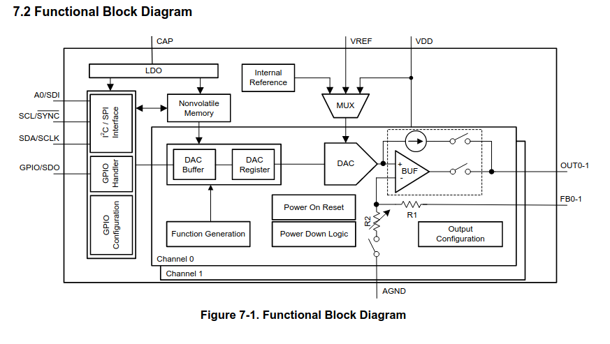

TI DACx3202 – Zweikanal-DAC mit 10 oder 12bit Auflösung, Remanentspeicher und Tristate-Ausgang
Mit der leider nur im WQFN-Gehäuse vorliegenden DACx3202-Serie schickt TI zwei DA-Wandler ins Rennen, deren beiden Ausgangskanäle erstens eine Tristate-Funktion, und zweitens wahlweise entweder als Strom- oder als Spannungsquelle arbeiten können. Als Interface dient wahlweise I2C, SPI oder der PMBus. Die Reaktionszeit auf Eingabeänderungen gibt TI mit durchschnittlich 10 Mikrosekunden an.
Bildquelle TI, via https://www.ti.com/lit/ds/symlink/dac53202.pdf
Interessant ist nach Ansicht des Autors der integrierte Flashspeicher, in dem beispielsweise Korrekturwerte “remanent” gespeichert werden können. Im Datenblatt findet sich die in der Abbildung gezeigte Applikation, die eine prozessorlose “Kalibration” eines Netzgeräts illustriert.
A power-supply margining and scaling circuit is used to trim, scale, or test the output of a power converter.

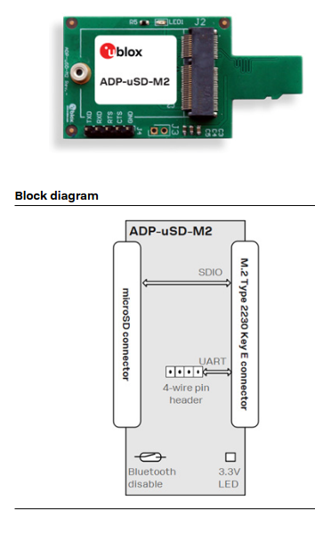

uBlox bietet M2-Karten an
Die Integration eines Funkmoduls – egal ob von QuecTel, Telit oder uBlox – artet schnell in Arbeit aus. uBlox begegnet diesem Problem nun durch das Anbieten einiger schlüsselfertiger M2-Karten, die analog zu einer PCMCIA-Karte direkt in Systeme integrierbar sind. Der Fokus liegt dabei auf WLAN- und Bluetoothmodulen: das MAYA-Modul kostet 35, das JODY- Modul 45USD. Interessant ist in diesem Zusammenhang auch der Adapter ADP-uSD-M2: er kostet sportliche 45USD, erlaubt aber die Nutzung der M2-Module in MicroSD-Slots.
Bildquelle: ublox

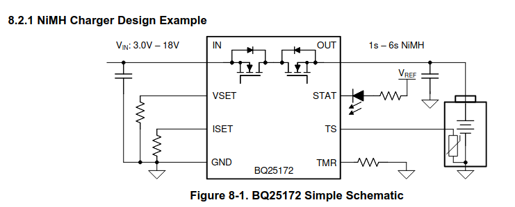

Texas Instruments: BQ25172-NiMH-Lade-IC erleichtert Akku-Integration
Nickelmetallhydridakkus stellen eine “gutmütigere” Alternative zu LiIon-Akkus dar, die außerdem im Idealfall für den Endkunden wechselbar sind. Mit dem BQ25172 bietet Texas Instruments nun einen Ladekontroll-IC für diese Zellenchemie an, der in Hunderterstückzahlen rund 1.3USD kostet, dafür aber “nur” per Konstantstromverfahren lädt. Die Programmierung des Ladestroms erfolgt dabei durch einen Widerstand, der Akku kann im Betrieb geladen werden und kann eine bis sechs Zellen umfassen.
(Bildquelle: TI, via https://www.ti.com/lit/ds/symlink/bq25172.pdf)
