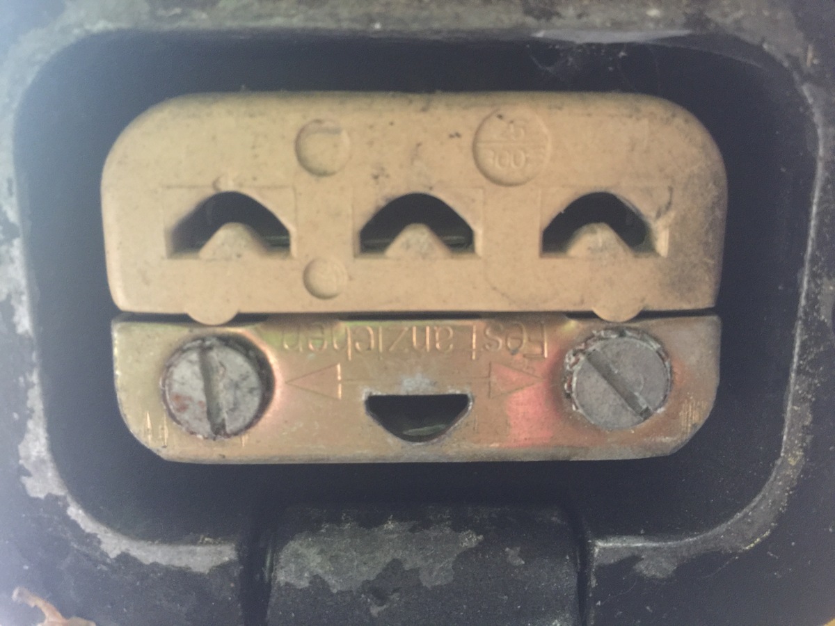

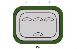

Das erklärt die hohe Frequenz, aber auf dem Typenschild steht auch 3
Phasen 250v, eine Phase 220v für Heizung und Beleuchtung (So hab ich das
zumindest verstanden) Gab es Rüttler, die mit diesen hohen Spannungen
liefen auch? Der Stecker an dem Aggregat schien ein Nova Stecker zu
sein, aber der untere einzelne Pol ist anders rum als beim Nova, siehe
angehängte Bilder
Gast #7224020
Elektrofritze schrieb:
> Otto65 schrieb:
>> Der Stromerzeuger ist für Hochfrequenzgeräte
> liefen auch?
Ja, die liefen früher mit 250V/200Hz Drehstrom.
> angehängte Bilder
Das diente zur Unterscheidung zwischen den verschiednenen
Anwendungen/Spannungen/Frequenzen.
Sowas gibt es ja bei den heute üblichen CEE-Steckern auch.

Der Stromerzeuger kann so 4 bis 5 Kva. Die Inverter die ich in die
Finger kriegen kann können auch so 4 - 5 kW. Weiß noch nicht, ob die zur
Umwandlung von sowas brauchbar sind, aber die Leistung ist ja schon mal
nicht schlecht.
Diese Inverter sind sowas in der Art, aber von Schneider electric:
https://www.vevor.de/frequenzumrichter-c_10745/5hp-4kw-vfd-frequenzumrichter-cnc-variable-frequency-driver-inverter-low-output-p_010832359683?gclid=EAIaIQobChMI5tapxrnn-gIVghWLCh3O3AtTEAQYBSABEgLbHvD_BwE
Der Stecker an dem Stromerzeuger wird wohl nicht ganz leicht zu kriegen
sein, normale Nova Stecker kriegt man, aber dieser Nova Stecker mit dem
umgedrehten PEN scheint was seltenes zu sein, und war wohl nur an
Rüttelflaschen dran (So haben die wohl verhindert, dass man ausversehen
die Rüttelflaschen an normale Steckdosen, und Normalsteckdosengeräte an
den Stromerzeuger angeschlossen hat)

Gast #7224484
Wär halt mal schön, wenn man den Motor auch mal unter Last laufen lassen
könnte. Der Stecker muss ja irgendwo zu kriegen sein. Leider haben viele
die sowas verkaufen von dem Zeug keine Ahnung, und wissen garnicht, was
sie da verkaufen, daher steht in jedem Angebot für solch Stecker egal ob
Kragenstecker welcher Art auch immer, alten CEE (Ja sogar die!) und
sonst jedem anderen Stecker der auch nur im geringsten alt und irgendwie
nach Strom aussieht immer nur "DDR Stecker Drehstrom antik" auch dann,
wenn der betreffende Stecker mit Drehstrom und DDR so viel zu tun hat,
wie eine Kuh mit dem Mond...
Man könnte natürlich auch versuchen, einen normalen Nova Stecker zu
kaufen, und da dann den PEN Pin umzudrehen, dann müsste der in die
Buchse am Stromerzeuger passen.
