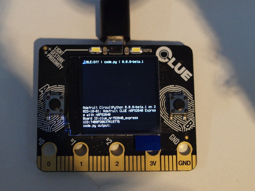

Der Autor wird in den folgenden Schritten einen Adafruit CLUE und einen Raspberry Pi Pico W verwenden. Unter der URL https://circuitpython.org/board/clue_nrf52840_express/ findet man ein downloadfertiges Archiv der aktuellsten Beta (adafruit-circuitpython-clue_nrf52840_express-en_US-8.0.0-beta.1.uf2), die sich wie gewohnt auf den CLUE installieren lässt.

Nach dem Abspeichern empfiehlt sich ein beherzter Druck auf den Reset-Knopf, um den Prozessrechner neu zu starten. Er präsentiert dann das in Abbildung eins gezeigte Schirmbild.
Bildquelle: Tamoggemon Holding KS.
Auffällig ist hier die am oberen Bildschirmrand eingeblendete Statusleiste, die über den Zustand des Boards informiert.

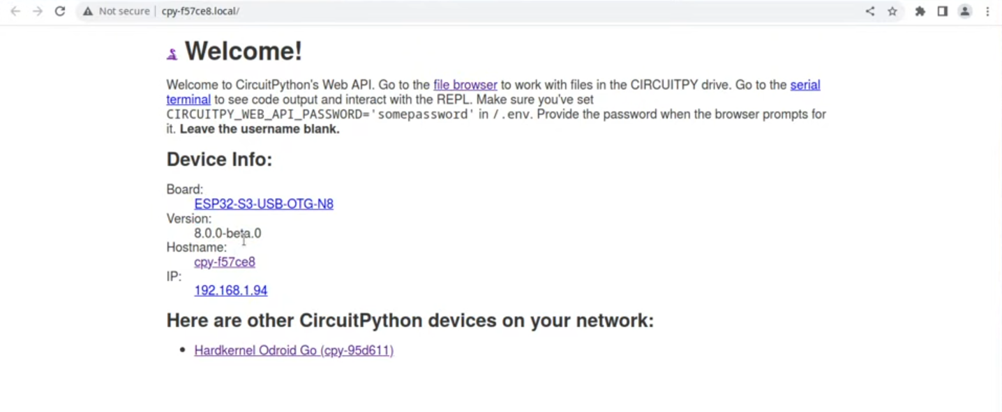

Leider funktioniert der Workflow zum Zeitpunkt der Drucklegung überhaupt nicht - ein Nmap-Scan zeigt nun wie in der Abbildung gezeigt, dass keine offenen Ports zur Verfügung stehen.
Bildquelle: Tamoggemon Holding K. S.
Unter der URL https://www.youtube.com/watch?v=Lgo6Eq1EIuc&t=550s bietet Adafruit allerdings ein Video an, das die Nutzung des Webeditors auf einem ESP32-Board demonstriert. Besonders interessant ist daran, dass der Codeeditor – analog zu Threema Web – den Gutteil der Ressourcen nicht aus dem Speicher des Boards, sondern aus dem Internet beschafft.

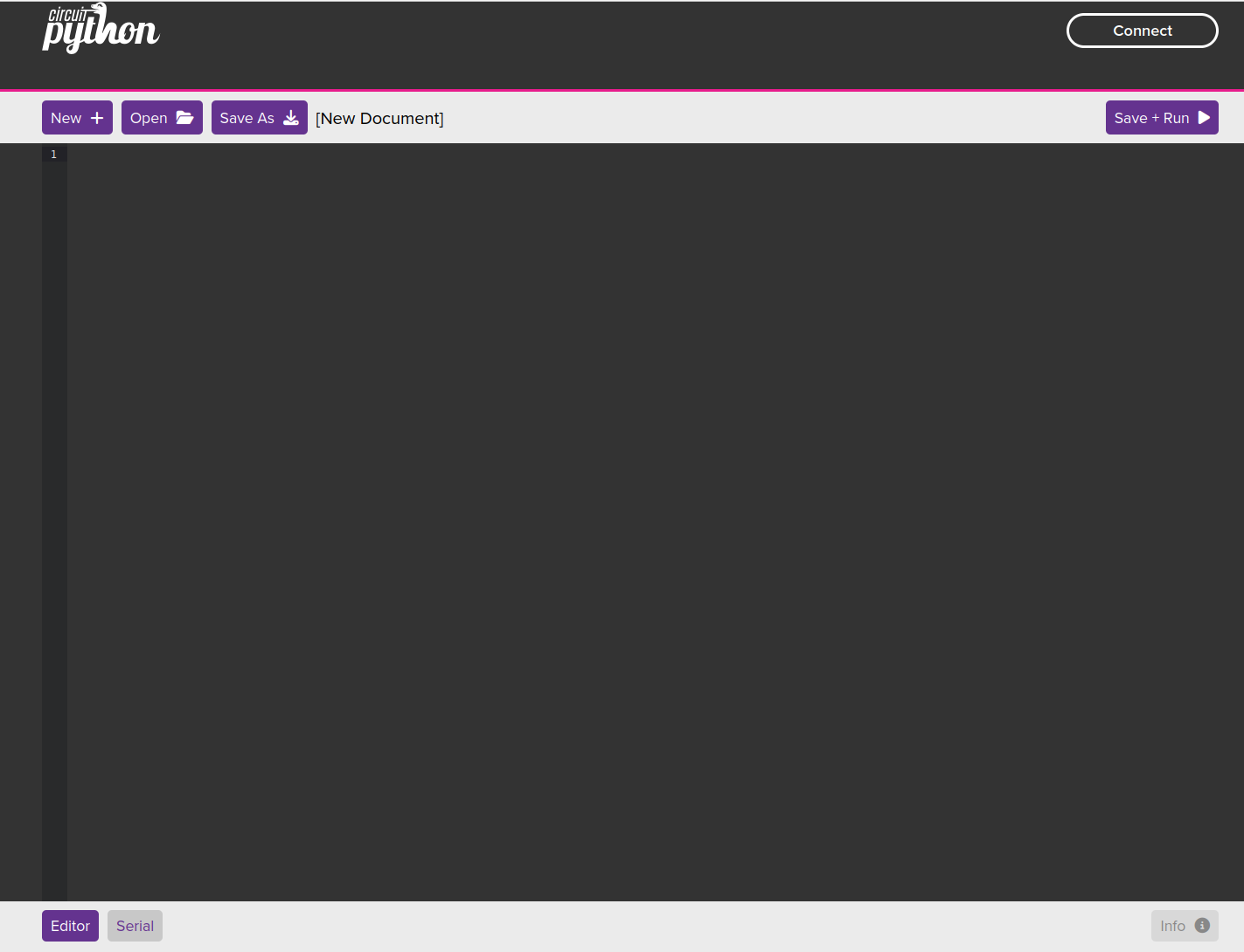

Wer die URL https://code.circuitpython.org/ aufruft, findet ausserdem schon jetzt den in der Abbildung gezeigten Codeeditor.
Bildquelle: Screenshot
