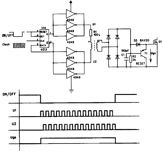

100% Tastgrad geht aber auch, indem man was ähnliches "zu Fuß"
aufbaut, die letzte Schaltung auf dieser Seite::
https://www.joretronik.de/Driver/LevelShift.html
Oder etwas simpler gestrickt wie im Anhang, Quelle:
https://www.mikrocontroller.net/attachment/548348/TF.png
Bzw.
Beitrag "Re: Mosfet AC SSR, Trafo für Gateumladung (statisch schalten) - LTSpice"
(Streuung und Koppelkapazität des/der GDTs sind immer essentiell.)
