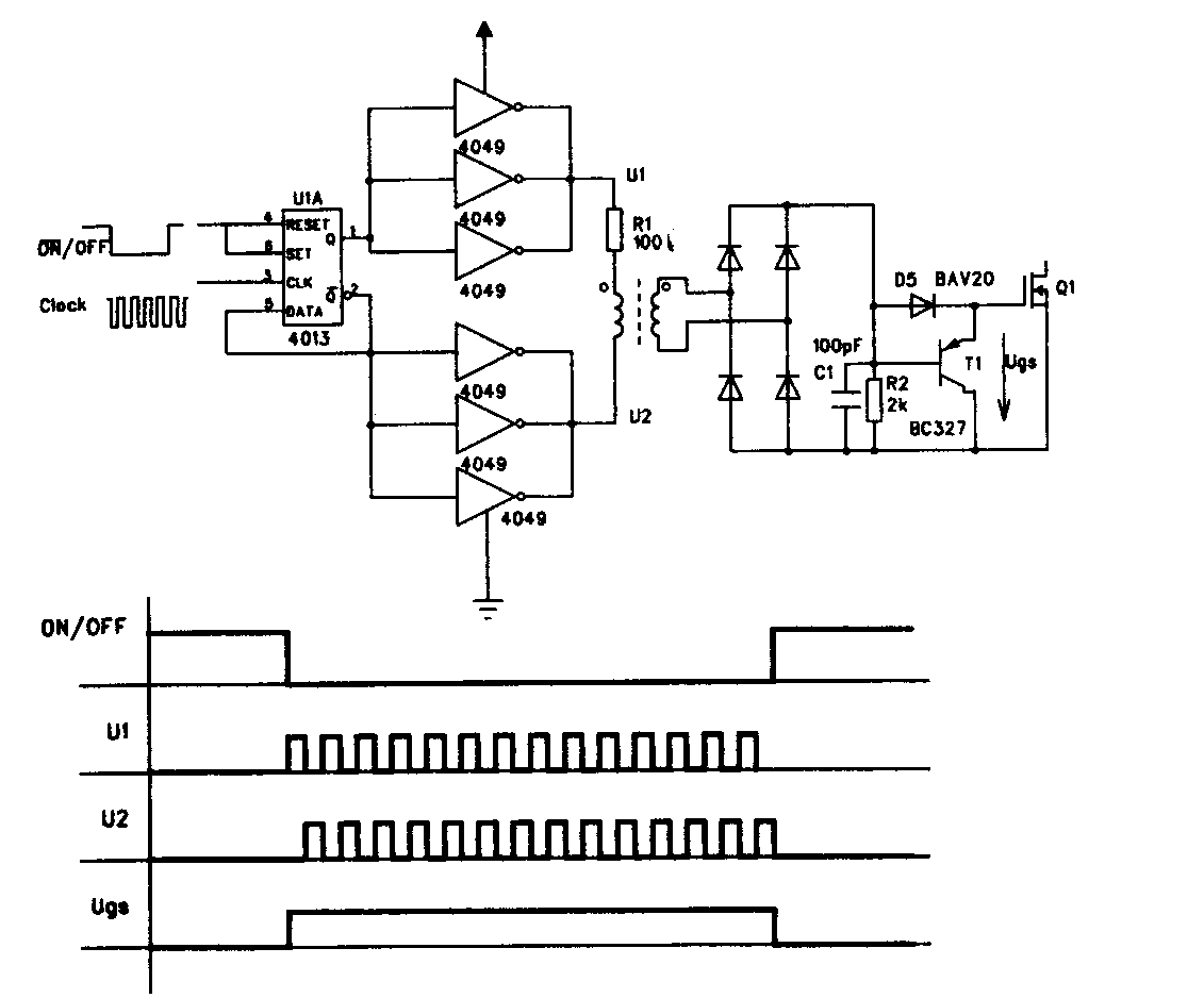

Der Schalter mit seinen Dioden kann Teil eines Gleichrichters sein, aus
dem sich eine positive GS Spannung zur Ansteuerung erzeugen lässt - in
Serie mit der Last: https://www.ti.com/lit/ug/tiduc87a/tiduc87a.pdf
Oder benutzt Einweggleichrichtung und Linearregler:
https://www.electro-tech-online.com/articles/isolated-input-mosfet-ac-dc-solid-state-relay-ssr.792/
Hier Prinzipskizzen für kapazitives und induktives Einschalten:
https://www.eevblog.com/forum/projects/mosfet-ac-ssr/?all#msg658464
Oder man schaltet (ein und aus) induktiv mit Impulstrafo:
Beitrag "Re: 8x NMOS galvanisch getrennt schalten"
Beitrag "Re: 12-Kanal Phasenabschnittsdimmer"

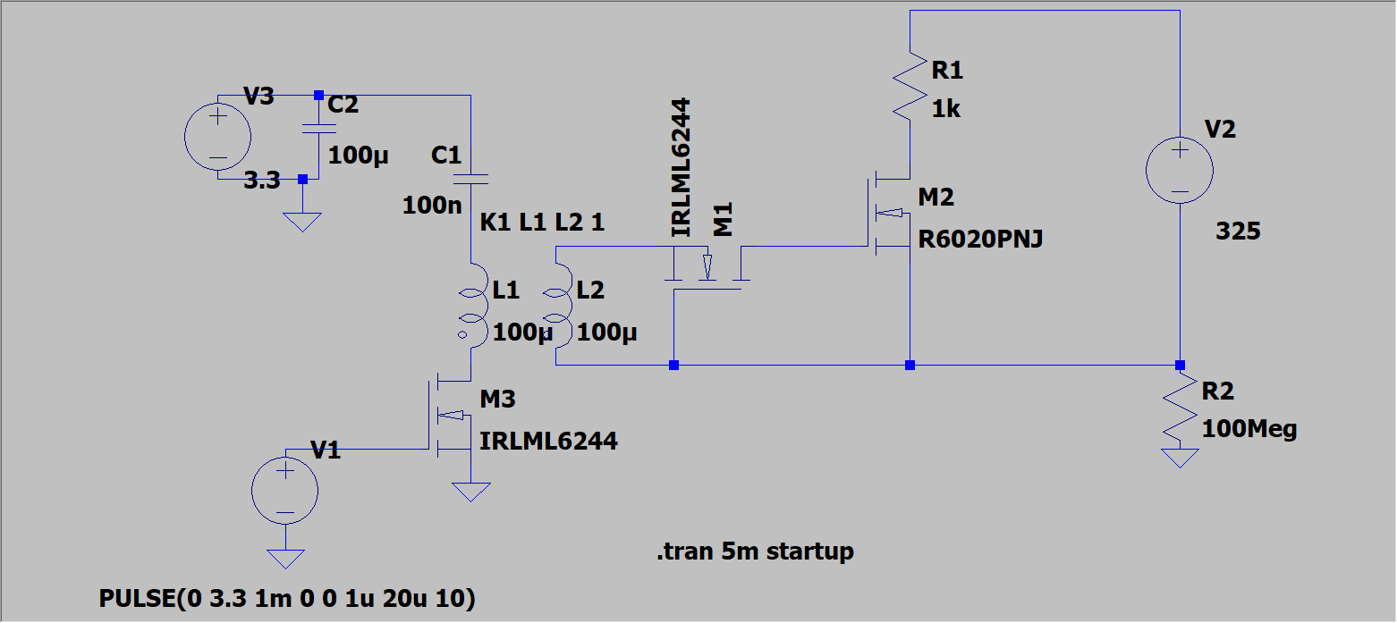

Sehe ich das richtig, dass mit entsprechendem Wicklungsverhältnis sogar
die Hilfsspannung entfallen kann, wenn z.B. die Steuerung mit 3.3 V
läuft, der Mosfet aber eher 12V am Gate braucht?
Im Anhang ein fehlschlagender Versuch (rechnet ewig), sowas mit LTSpice
zu simulieren - könnte mir bitte jemand dabei unter die Arme greifen?
Zweitens die Frage nach der Umsetzung - kann das mit "irgendeinem"
Ringkern und "ein paar" Windungen klappen?
Für meine Zwecke würde es auch ausreichen, wenn die Ladung am Gate mit,
sagen wir, 1 mA, aufrechterhalten würde, und das Abschalten durch ein
Entladewiderstand am Gate passiert, so wie im eevblog - zu langsam (200
mA Last max)?
Steuerung per Mikrocontroller, µs-Pulse also kein Problem.
Der ist vor allem völlig unsinnig.
Man kann die MOSFETs schon über einen Impulstrafo ansteuern, aber dazu
muss man sie erstmal richtig verschalten, und es ist ein wenig mehr
Hühnerfutter nötig.
Wenn es nicht um Serienproduktion geht, dann ist Optokoppler und
DC/DC-Wandler viel einfacher.

In der gezeigten Simu sehe ich keine Back-to-Back Schaltung. Und ja, die
Ansteuerung wird so nicht funktionieren, und wenn sie es täte, würde der
Mosfet gate-impulse sehen und nicht permanent durchschalten. Wenn
längere Abschaltzeiten akzeptabel sind, kannst Du über einen
Pulsübertrager und anschließenden Gleichrichtung mit Speicherkondensator
und Entladewiderstand den MOSFET statisch durchschalten. So etwas
ähnliches habe ich vor langer Zeit mit TRIACs realisiert: Über einen
Pulsübertrager wurde ein mehr oder weniger symmetrisches 30kHz-Rechteck
übertragen. Die Sekundärwicklung ging ganz ohne Gleichrichtung oder
sonstige Bauteile direkt auf das gate des TRIAC. Wenn der Triggerstrom
ausreicht, schaltet der TRIAC permanent durch - und die fetten
Ringkerntrafos dahinter haben dann  auch nicht mehr gebrummt.
Das stimmt, ich habe den "low-side" FET weggelassen, da es mir in erster
Linie um den Übertrager geht und die Gate-Kapazität. Wenn es der
Simulation hilft, wäre eine einfache Ersatzschaltung ausreichend.

H. H. schrieb:
> z.B. so macht man das.
Danke. Wechselspannung übertragen, gleichrichten, Filtern, bei
Unterschreiten mit PNP kurzschließen / abschalten. Das dürfte schneller
sein als das langsame Ausschalten mit Widerstand, wie in meinen Links.
Das könnte ja, mit ordentlich wickeln, vielleicht sogar direkt von zwei
Mikrocontroller-Pins angetrieben werden?

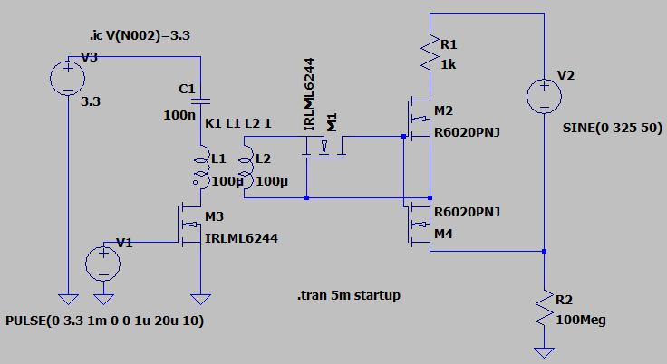

Liegt das Problem der Simulation vielleicht an den FETs oder der
hochohmigen Masseverbindung?
Anbei eine Variante mit schlechtem Gleichrichter an Kondensator und
Entladewiderstand (ohne FETS), die zügig berechnet ist.
Ich probier's jetzt mal wie im Eingangspost, ohne die dicken FETs.
Laden und Entladen (Induktivität umdrehen, Kondensatorspannung mit .ic
"aufgeladen") funktioniert prinzipiell (C statt FETs).
Allerdings erreicht ein 1:1 Trafo nicht die z.B. 10 V - wenn ich das
Verhältnis ändere, sinkt die Ausgangsspannung..!?

Die Simulation mit Gate-Ersatz-Kapazitäts macht doch tendenziell, was
sie soll. Oder nicht? Warum nicht?
Oder ist deine gepostete Schaltung die einzig wahre Lösung? Warum?

Aber lassen wir das, es gibt Erfreulicheres: mit einem 10mm Ringkern
(grün, falls das irgendwas über das Material sagt) mit 3:8 Windungen und
zwei N-Kanälern als "Empfänger" funktioniert es mit primär 3.3 V!
Trotz noch undefinierter Pulse scheinen die beiden FETs voll
durchzuschalten.
Mal schauen, ob ich brauchbare Messungen hinbekomme.
Die drei Windungen durch den Ringkern (10x5x3?) lassen sich natürlich
nicht direkt mit dem Controller treiben, aber eine kleine H-Brücke
erzielt das gewünschte Ergebnis (5V, 100 nF in Serie).
Es funktioniert jedenfalls: ein 5us-Puls schaltet die beiden FETs
richtig durch (zusammen etwa 0,6 Ohm) bei 25 W Last.
Strombedarf < 1 mA.
