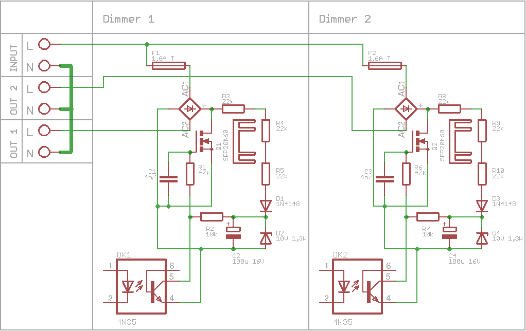

Ich habe nun ein paar Fragen zu der Stromversorgung im rechten Teil der
Kanäle (R8+R9+R10, D3, D4, C4, R7):
- Diesen Teil benötige ich doch nur einmal. Sollte ich dann vielleicht
C4 höher wählen (bspw 1m). Alle MOSFETs werden dann über Spannungsteiler
von dieser 10 V Quelle geschaltet.
- Wenn ich richtig gerechnet habe, wird hier fast 1 W verbraten. Brauche
ich die? Wäre zB 200 mW nicht genug?
  - I = 230 V : 66000 Ohm = 0,003485 A = 3,4848 mA
  - P = U * I = 230 V * 3,4848 mA = 801 mW
- Gibt es vielleicht eine elegantere Lösung, die 10 V aus dem Netz zu
generieren? Denn wenn ich das richtig sehe, sind, wenn zB 10 MOSFETs aus
sind (also 10 Optokoppler "eingeschaltet") 10 * 10k parallel geschaltet,
also 1k. Im Spannungsteiler mit den 60k blieben dann nur noch 3 V übrig.
Bei 12 Kanälen lohnt sich doch mE eine bessere Versorgung.

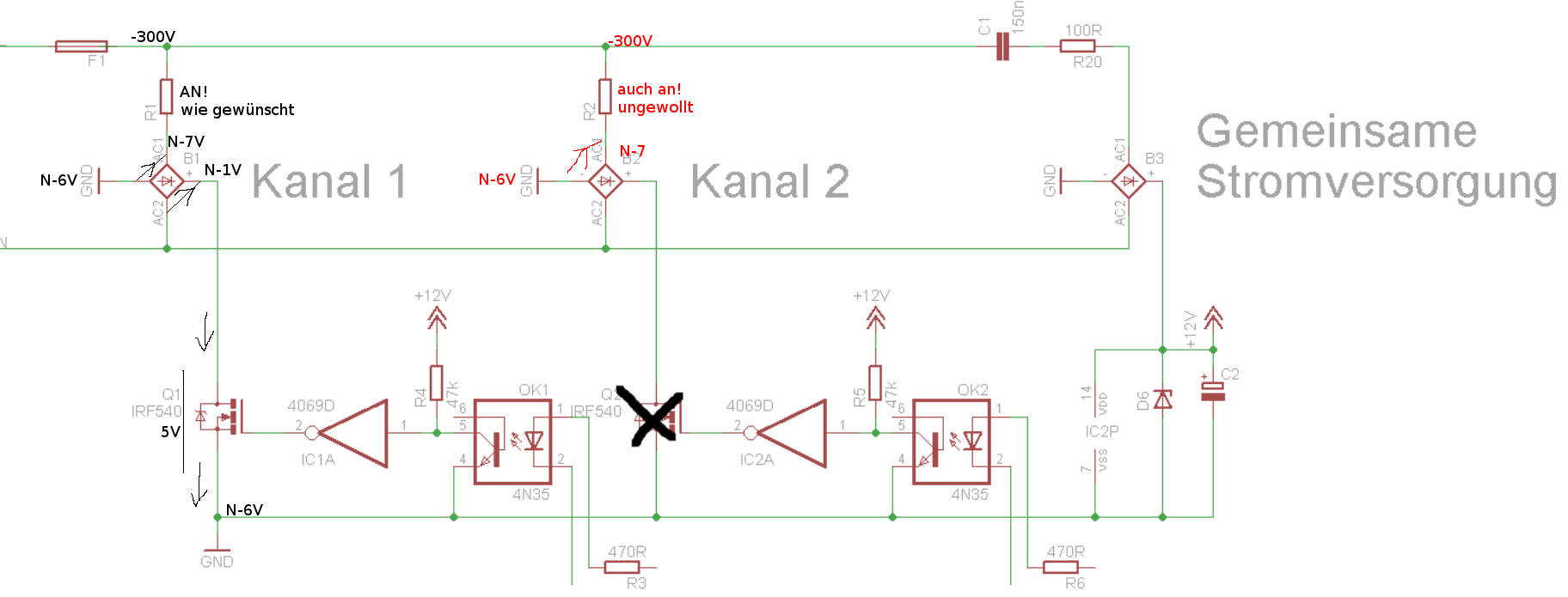

Nö. Durch die Schaltung des MOSFet innerhalb des Brückengleichrichters
sind die Spannungsverhältnisse schwebend. Da kann man nicht einfach
Massen und Speisung verschiedener Module miteinander verbinden.

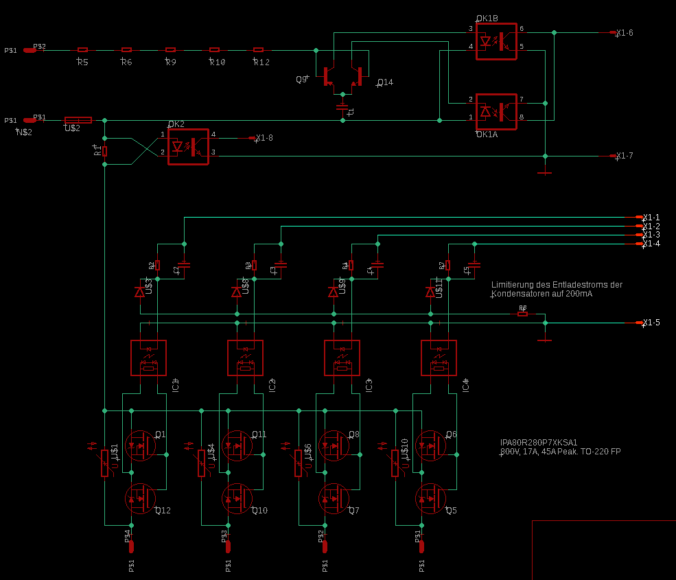

Schütze deine Bauteile per 300V~ VDR gegen Spannungen über 775V und
schütze den VDR durch eine drangeklemmte 10A 98GradC
Temperatursicherung.
Nutze 800V Bauteile.
Du findest keinen MOSFET, der den I2s Strom einer 1.6A Sicherung
überlebt. Miss also den Strom pro MOSFET im Source Zweig  (shunt und
NPN) und schalte direkt (per FlipFlop das beim Einschalten gesetzt wird
und beim Ausschalten per uC gelöscht) den MOSFET bei Überstrom
elektronisch ab. Nicht erst langsam durch den uC.
von hinz (Gast)
> überlebt.
Gibts schon, sind aber sehr teuer. IGBTs sehen da besser aus, haben
aber etwas mehr Verlustleistung.
Nö, den braucht jeder Kanal getrennt, denn der hängt hinter dem
Gleichrichter!

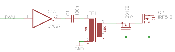

1.) Ansteuerung der MOSFETs mit Pulstrafos. Da braucht man GAR KEINE
Hilfsversorgung.
https://www.mikrocontroller.net/articles/Treiber
Beitrag "Re: +-150V mit 1kHz schalten"

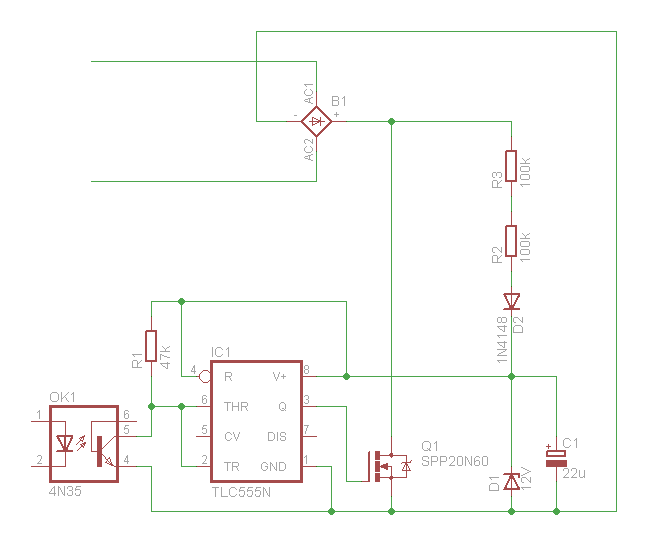

2.) Man nutzt passende APV Photovoltaic MOSFET driver. Die schalten
halbwegs schnell und brauchen auch keine Hilfsversorgung.
https://www.panasonic-electric-works.com/de/photomos-relais.htm
3.) Man macht die Schaltung oben richtig. Siehe Anhang.
D1 ist eine winzige 500mW Diode. Der TLC555 oder ähnlich muss eine
CMOS-Version sein, nur die ist halbwegs sparsam. Wenn man es noch
sparsamer bauen will, nimmt man ein 4069 als Inverter, allerdings sind
dann 5 der 6 Gatter im IC verschwendet.
Die Schaltung hat aber so oder so ein Problem mit 180° Phasenwinkel,
denn dann schaltet der MOSFET nie aus, was aber auch dazu führt, daß die
Hilfsstromversorgung keinen Strom bekommt. Irgendwann geht dann C1 der
Saft aus.

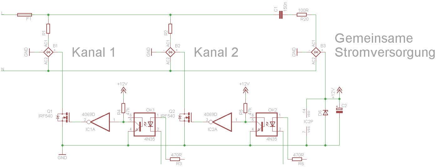

> An sich finde ich das mit den 4069ern am elegantesten. Wenn ich nun die
> Stromversorgung (R2, R3, D1, D2 und C1) parallel auf L und N mit einem
> Gleichrichter aufbaue (sorry fürs "Beharren" auf der Stromversorgung),
> käme ich doch mit 2x 4069ern aus.
NEIN!!! Du hast das Grundproblem nicht verstanden. Du kannst weder die
Stromversorgung noch die Inverter zwischen den Kanälen teilen. Denn die
liegen je nach Last und Schaltzustand auf verschiedenen Potentialen!
Denk einfach mal nach, welche Spannung an "GND" von Kanal 1 anliegt,
wenn der eingeschaltet ist und welche an Kanal 2, wenn der ausgeschaltet
ist.

von Tilo R. (joey5337) Benutzerseite
> Jetzt habe ich diese Schaltung von Ingmar entdeckt. Hier wird der N
> verwendet, ist das für meine Zwecke nicht wesentlich besser geeignet?
> https://blog.fh-kaernten.at/ingmarsretro/tag/arduino-dimmer/
> Hier kommen doch die +10 V DC aus dem L, hier brauch ich sie doch nur
> einmal. Bitte sag mir nix anderes :).
Die "Schaltung von Ingmar" ist im Prinzip die gleiche wie die von ELV.
Unterschiede: 10V kommen über ein Kondensatornetzteil aus L, die
Fet-Ansteuerung ist weniger träge.
Du brauchst aber trotzdem 12 mal die Stromversorgung, weil der GND,
abhängig vom Schaltzustand des FETs pro Kanal auf einem anderen
Potential liegen kann!
Alternative ohne individuelle Spannungsversorgungen für jeden Kanal:
Photodioden-Ausgangsoptokoppler, z.B. VOM1271T.
Das wollte ich schon lange mal ausprobieren und nachmessen, bin aber
bisher nicht dazugekommen.
> Habt Ihr da vielleicht eine ähnliche Schaltung parat mit (antiseriellen)
> IGBTs?
Ich hatte mir vor längerer Zeit mal angehängte Schaltung ausgedacht.
Aber wie gesagt: nur Theorie. Bisher kein Versuchsaufbau, nichts
gemessen. YMMV!
Die Idee hinter der RC-Kombination in der Ansteuerung der
Photodioden-Ausgangsoptokoppler war damals, mithilfe einer
kontrollierten Slew-Rate der Treiber ein Peaking des Stroms im
Photo-Koppler zu machen, damit das Einschalten der FETs etwas schneller
geht. Ob das sinnvoll und notwendig ist muss man noch rausfinden.
12 Kanäle auf 4 TE finde ich sportlich. Halte uns bitte auf dem
Laufenden! Ich habe damals große Mühe gehabt, 4 Kanäle in 2 TE zu
packen.
von Falk B. (falk)
> Du hast da mit dem 180 ° Phasenwinkel die nächste Frage eröffnet :/...
> Ich kann also eigentlich nicht zu 100 % einschalten. Und wenn doch,
> würde sich ja C1 so weit entladen, bis der Mosfet aus der Sättigung geht
> und diesen wieder lädt. Entweder schwingt das ganze also oder der Mosfet
> ist halb offen und erzeugt massiv Wärme,
Genau.
> Puh, je mehr ich darüber nachdenke, desto komplexer wirds :/.
Nimm Pulstrafos oder die speziellen Optokoppler mit MOSFET-Treiber. Dann
brauchst du keine Hilfsversorgung und hast kein Problem mit 100%
Einschaltdauer.
Das ist sie, denn hier hängt der Dimmer fest an N und die Last zwischen
L + Dimmer. Dadurch kann das Kondensatornetzteil immer arbeiten. Hmm,
wenn man es sich richtig überlegt geht das auch bei deiner Schaltung,
allerdingt muss der Kondensator dann an N, denn dein Dimmer hängt fest
an L. Hmmm, Wenn man nochmal lange drüber nachdenkt, sollte das mit der
gemeinsamen Stromversorgung der Kanäle vielleicht doch klappen. Dann
würde ich aber die Dimmer alle an N hängen, ist irgendwie gefühlt
besser.
Nach nochmaligem Nachdenken glaube ich, daß das funktionieren könnte.
Man könnte/sollte den MOSFET durch einen 1200V IGBT ersetzen, der ist
leichter verfügbar und auch billiger.

von Falk B. (falk)
Tilo R. schrieb:
> Ob du mehrere Spannungsversorgungen brauchst kannst du ganz leicht
> selbst überprüfen:
> * Male dir 2 unabhängige Kanäle auf, einer ist dauerhaft eingeschaltet,
> einer aus.
> * Für die 2 Zeitpunkte "Peak positive Halbwelle" und "Peak negative
> Halbwelle" der Phase trägst du jetzt überall die Spannungen ein, die
> sich an den Gleichrichtern, Source und Drain des FETs einstellen,
> bezogen auf N-Potential.
So weit, so richtig.
> Sollte es in irgendeinem Fall beim Drain-Potential einen Unterschied
> geben, dann brauchst du getrennte Versorgungen.
Nein. Nur, wenn man die Versorgung von einem der DRAIN-Anschlüsse
ableiten will, was so oder so nicht sinnvoll ist. Hat man einen
zusätzlichen Abgriff an L, geht es. Siehe Anhang.

anbei das Bild mit eingezeichneten Beispielpotentialen. Nicht hübsch,
aber man sieht das Problem.
Szenario: L ist zum gezeichneten Zeitpunkt auf -300V gegenüber N.
An jeder Diode fällt ein Volt ab, am durchgeschalteten FET 5V (damit
mans unterscheiden kann)
An den Gleichrichtern ist eingezeichnet, welche Diode leitet.
Schwarz der Gut-Pfad: eingeschalteter Kanal.
Rot das Problem beim ausgeschalteten Kanal.
von Falk B. (falk)
Tilo R. schrieb:
> Hallo,
Ok, dann war meine erste Einschätzung doch richtig und ich hab mich irre
machen lassen. Ich hab#s man in PSpice eingehackt, dort geht es auch
nicht, egal wie man es dreht.
Ergo. Man braucht getrennte Hilfsversorgungen für die einzelnen Kanäle.

Leider hab ich noch ne "Folgefrage" zum Pulstrafo. Ich habe mal etwas
gesucht und das hier von 2012 gefunden, in der Du, Falk, eine
Application Note geschickt hast:
Beitrag "IGBT Dimmer per Mikrocontroller"
Wie schon vermutet "For this reason transformers in semiconductor drive
circuits are limited to 50%, duty cycle or roughly equal pulse widths

von Falk B. (falk)
Ok, ich gebe zu, daß die AN950 an einigen Stellen etwas klarer und
einfacher sein könnte. Siehe Anhang. Ein MOSFET-Treiber verstärkt ein
normales PWM-Signal aus einem Mikrocontroller. Durch den
Reihenkondensator und den Trafo, der nach wenigen us in die Sättigung
geht, wird das PWM-Signal differenziert und nur die Flanken als positive
und negative Pulse übertragen. Diese schalten den Leistungs-MOSFET Q2
ein und aus. Der Kleinsignal-MOSFET arbeitet als "intelligent Diode".
Bei einem positiven Puls wird das Gate über die Bodydiode des MOSFETs
aufgeladen. Geht der Puls auf der Sekundärseite auf 0V zuück, sperrt die
Bodydiode, das Gate bleibt aufgeladen. Kommt nun ein negativer Puls,
wird Source von Q2 nach unten gezogen, dessen gate bleibt aber auf 0V
(Ausgangsmasse vom Trafo. Dadurch öffnet Q1 (Gateschaltung) und das Gate
won Q2 wird entladen. Einfach aber clever! Man kann jeden X-beliebigen
MOSFET-Treiber nehmen, der muss auch nicht invertierend sein.

Um es nochmal "idiotensicher" zu formulieren
Beitrag "Re: 12-Kanal Phasenabschnittsdimmer"
Mit dieser Schaltung werden kurze, nur wenige Mikrosekunden (1-5us)
breite Pulse mit sehr kleinen Pulstrafos übertragen. Das reicht, um
einen MOSFET/IGBT zu schalten. Durch den Trick mit dem vorgeschalteten
KleinsignalMOSFET kann man mit einem positiven Puls den Leistungs-MOSFET
einschalten und mit einem negativen Puls diesen wieder ausschalten. Der
Schaltzustand bleibt durch die Gateladung gespeichert. Die PWM-Frequenz
kann dabei nahezu beliebig niedrig sein, ohne daß der Trafo größer
werden muss. Die untere Grenze wird eher durch die Leckströme das Gates
gesetzt. Wird die PWM-Frequenz oder allgemein das Schaltsignal zu
niederfrequent, muss man halt in sinnvollen Abständen einen neuen
Schaltpuls generieren und das Gate wieder aufladen (Burst). Damit kann
man so einen MOSFET sogar statisch schalten!

Falk B. schrieb:
> Durch den Reihenkondensator und den Trafo, der nach wenigen us in die
> Sättigung geht, wird das PWM-Signal differenziert und nur die Flanken
> als positive und negative Pulse übertragen.
Ah, jetzt hab ich's kapiert. Am Treiberausgang vom 7667 muss das
High-Signal aber solange stehen bleiben, bis der gewünschte negative
Impuls kommen soll. Erst dann darf der 7667 auf Low umschalten und der
Differenzierkondensator am Ausgang des 7667 wird umgeladen, so dass ein
negativer Impuls übertragen werden kann.
Wenn jetzt noch die Bodydiode von Q1 eingezeichnet wäre, dann wird
plötzlich alles klarer. Topschaltung 😃👍
Müssten da noch zwei Antiserielle Z-Dioden parallel zur Sekundärwicklung
rein, damit in das Gate von Q2 nicht zuviel Spannung reininduziert
werden kann?

Stromberg B. schrieb:
> Topschaltung
Naja.
Die Schaltung funktioniert doch nur dann zuverlässig, wenn die
Drain-Source-Spannung Uds in den jeweiligen Schaltzuständen konstant
ist, anderenfalls wird über die Cgd das Gate umgeladen. Im
eingeschalteten Zustand ist das gegeben,  im ausgeschalteten Zustand
aber nicht. Da läuft die Uds mit der Netzspannung mit und steuert den
Mosfet unkontrolliert.

von Falk B. (falk)
> Impuls kommen soll.
Der kommt EXAKT dann, wenn das Eingangssignal auf LOW geht.
Nicht wahr?
> werden kann?
Eigentlich nicht, denn es ist immer ein Freilaufpfad an einer Wicklung.

temp schrieb:
> Auf alle Fälle
> muss die Ansteuerung der Trafos auf der Primärseite sicherstellen, dass
> immer der steilflankige Ausschaltimpuls kommt. Auch wenn ich der ganzen
> Primärseite die Spannung abschalte. Wenn das sichergestellt ist, kein
> Problem.
Nein, das reicht hier nicht.
Im Anhang mal eine Simulation dazu. Der Mosfet wird am Gate mit -10V
vorgespannt und dann ab 0,1ms der Schalter geöffnet (das Gate floatet ab
dort). Wegen des Anstiegs der Uds steigt über die Cgd auch sofort die
Ugs soweit an, daß der Mosfet leitet. Dadurch wird der Anstieg der
Uds/Ugs angehalten (das Plateau). Mit fallender Uds sinkt auch die Ugs
wieder ab und der Mosfet sperrt. Und das alles ganz ohne Ansteuerpulse.
von Falk B. (falk)
Nun ja, das ist in der Tat ein Problem. Ich wollte ja auch nur auf ein
SchaltungsKONZEPT hinweisen. Das ist keine fertige Lösung.
Der einfachste Ansatz wäre ein zusätzlicher Kondensator an Gate-Source,
damit wird der kapazitive Spannungsteiler deutlich verkleinert.
