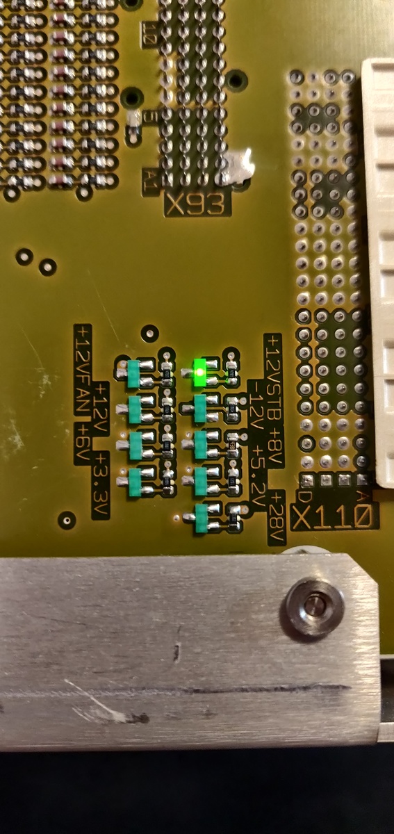

vor einigen Wochen begann mein CMU sich selbstständig zu machen und hat
sich aus dem Standby immer wieder von selbst ein-und ausgeschaltet.
Dieses Verhalten wurde dann von Tag zu Tag schlimmer, er ließ sich
zwischendurch aber immer noch normal starten.
Aber, seit ca. 2 Tagen reagiert er auf drücken des Soft-Power-Button
überhaupt nicht mehr oder nur noch ab und zu. Wenn er reagiert dann
läuft er nur wenige Sekunden und geht dann sofort wieder in den Standby.
Auf dem Mainoard befinden sich Diagnose LED`s für die verschiedenen
Spannungsschienen. So wie ich das verstehe sollten im Standby Modus 12V
Standby Spannung und 5,2V vom Netzteil generiert werden.
Vorhanden sind aber nur die 12V , die 5,2V Fehlen (siehe Foto).
Wird der CMU aber über den Hauptschalter auf der Rückseite eingeschaltet
dann läuft dieser kurz an für einen Festplatten Test. Dann Leuchten auf
dem Mainboard alle LED´s, also alles Spannungen ok und vorhanden.
In Englischen Foren würde auch schon öfters über Netzteilprobleme beim
CMU diskutiert und auch mehrere Bauteile genannt die öfters defekt sind.
Diese Bauteile im Netzteil habe ich aber bereits überprüft und nichts
auffälliges finden können.
Hatte hier im Forum jemand evtl. schon einmal ein ähnliches Verhalten
oder hat einen Tipp für mich ?
Viele Grüße Benny

Vielen Dank für die Antwort.
so wie es aussieht ist das Problem wirklich die Flex Tastatur.
Bei dieser habe ich zwar schon einmal die Kontakte gereinigt aber damals
leider nicht nachgemessen.
Dort fließen offensichtlich Kriechströme sodass sich der cmu immer
wieder selbstständig macht.
Als nächstes werde ich wie im verlinkten Thread die Kontakte
freizubrennen.
Ich werde dann wieder berichten ob es erfolgreich war.
