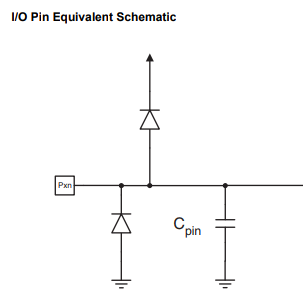

Wieso sollte der "offen" sein? An diesen Pin ist innen eine komplexe
Siliziumstruktur mit Bezug zu allen anderen Pins angeschlossen.

Moderator (Firma: Titel) Persönliche Seite #7227149
Sperber schrieb:
> dass wenn ich an einen Pin des ATMega32A eine Spannung von 5V anlege,
> dass an den Versorgungspins des ICs dann 5V anliegen und der
> Mikrocontroller hochfährt.
Es ist noch schlimmer, denn meist ist an Vcc noch mehr als nur der
µC-Vcc-Pin angeschlossen. Diese externe Beschaltung liegt also parallel
zum µC und braucht nimmt auch Strom auf. Die anderen Bauteile werden
also über die Schutzdiode mitversorgt.
Axel R. schrieb:
> Sperber schrieb:
>> gibt es Möglichkeiten dies zu
>> verhindern?
> 100kOhm in Reihe zum IO-Pin.
Dann ergibt sich folgende Schaltung:
                               µC
            ___       IO-Pin                 Vcc-Pin
   5V -----|___|------###--------->|------o----####--------o----- Vcc
            100k              Schutzdiode |                |
                                          |               === C
                                          |               GND
                                    Versorgung µC
Das kann lustige Effekte zeigen, denn dann kann es sein, dass der
Oszillator des µC laufend anläuft und wieder "abstirbt". Denn wenn der
Oszillator steht, dann nimmt der µC so gut wie keinen Strom auf. Der
minimale Strom lädt den Blockkondensator C an Vcc so weit, dass der
Oszillator oder gar der ganze µC anläuft. Und nach kurzer Zeit mangels
Energie wieder stehen bleibt.
Ich schalte deshalb immer eine rote LED RV=3k3 (--> 1mA) von Vcc nach
GND.
                               µC
            ___       IO-Pin                 Vcc-Pin
   5V -----|___|------###--------->|------o----####-----o-------o-- Vcc
            100k              Schutzdiode |             |       |
                                          |            === C   3k3
                                          |            GND      V=>
                                    Versorgung µC               - LED
                                                               GND
Damit bleibt die Spannung am Vcc Pin sicher unter 1,8V und der µC läuft
nicht an.
Die oben erwähnten anderen Bauteile hängen parallel zu dieser LED und
helfen hier natürlich ebenso beim Kleinhalten der Vcc.

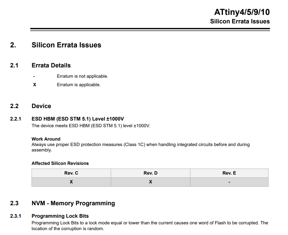

Ja doch, im Grunde schon. Denn nur, weil etwas nicht spezifiziert ist,
heißt es ja noch lange nicht, dass es nicht existiert.
Dass das Bauteil existiert, ist aber sogar im Datenblatt spezifiziert.
Und wenn es existiert und eine bestimmte Funktion erfüllt (ESD 2kV) ,
dann kann ich aus meiner Erfahrung auch extrapolieren, dass dieses
Bauteil mit einer bestimmten Spec (ESD 2kV) sich für eine ähnliche
Funktion ähnlich verhalten muss wie ein ähnliches diskretes Bauteil
(ESD 2kV). Es ist ja das selbe "Silizium", mit dem da gekocht wird.
Εrnst B. schrieb:
> Sonst müsste jedes Datenblatt hunderttausende von Seiten enthalten, die
> z.B. alle möglichen physikalischen Gesetzmäßigkeiten wiederholen...
In manchen Errata findet man dann Einschränkungen, wenn die "allgemein
für diese Bausteine definierten" Standards nicht eingehalten werden
können. Es steht aber eben in keinem Datenblatt, was denn dieser
Baustein nun normalerweise aushält, sondern da muss das allgemeine
Quality Handbook der Firma herhalten:
https://www.microchip.com/content/dam/mchp/documents/quality---reliability/00000169J.pdf
