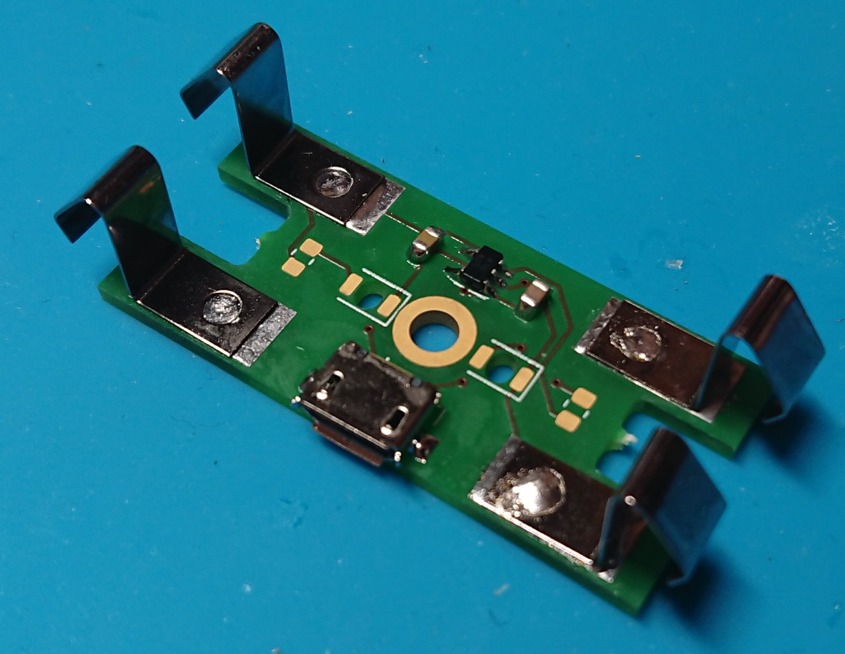

einige haben vlt. dieses kleine Modell hier nachgebaut:
Beitrag "[V] Minimodell der Enterprise 1701"
Ich fand es ja immer schade, dass man es nicht per USB mit Spannung
versorgen konnte, dabei würde es sich ja im Regal oder neben dem PC ganz
nett machen ;-)
Daher habe ich mal einen Adapter entworfen, der in die originalen
Batteriehalter quasi eingesteckt wird. Ich habe bei mir einen 3,0V LDO
eingebaut, ich denke aber ein 3,3V LDO aus der gleichen Serie geht auch
und kitzelt aus den LEDs ein wenig mehr Licht raus.
Es ist ansonten noch eine Bohrung zur individuellen Befestigung als auch
Platz für zwei LEDs vorgesehen, die auch nach unten leuchtend montiert
werden können, so könnte man z.B. einen Plexiglas-Ständer o.ä. noch
beleuchten, falls man die PCB da raufschrauben oder raufkleben möchte.
Anbei die KiCad 6.0 files.
Teile:
J1 (Micro USB-Buchse): CUI UJ2-MIBH-G-SMT-TR, https://mou.sr/3ThXlRQ
U1 (LDO): AP7370-33WW oder -30WW (je nach Spannung),
https://mou.sr/3eLrFVW
J2/J3 (Kontaktfedern, insgesamt 4 benötigt): Keystone 5230,
https://mou.sr/3MKzeZu
LEDs und Vorwiderstände nach Belieben.

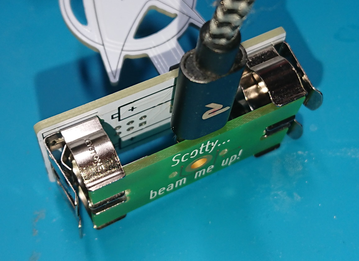

Bei der Positionierung der Kontaktfedern ist etwas Feingefühl angesagt,
um die richtige Position zu finden. So wie im Bild war es für mich
perfekt.
Immer darauf achten das Modell richtig rum (USB nach hinten) auf den
Ständer zu setzen, ansonsten wird schlimmstenfalls der ATtiny gegrillt.
Evtl. mache ich noch eine Version mit einer rückstellenden Sicherung um
solchen Schaden zu verhindern.
