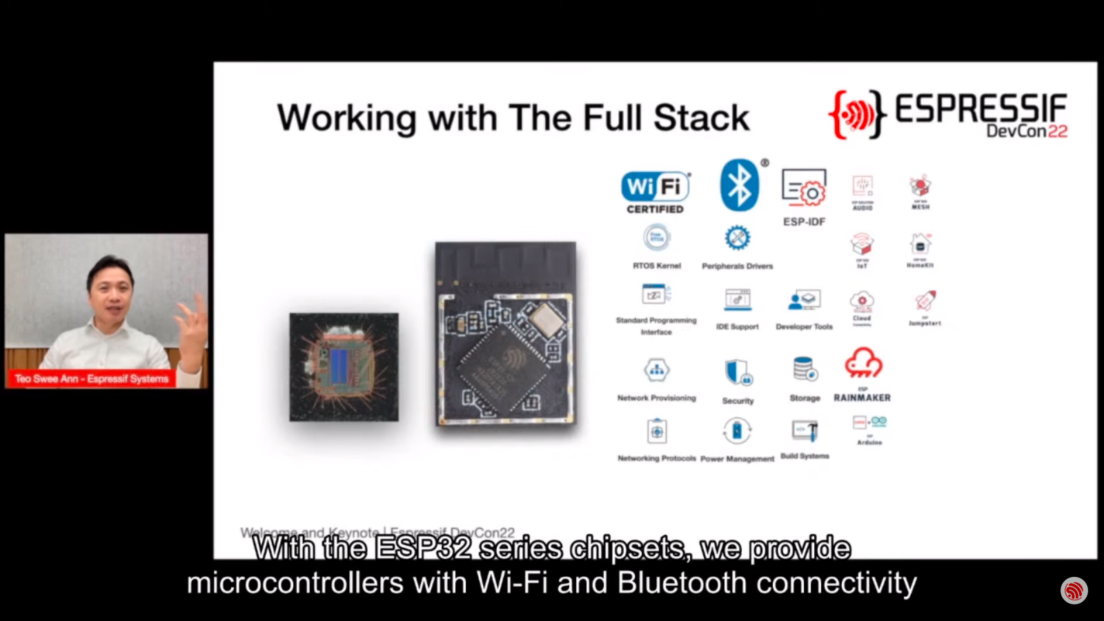

Nach einer kurzen Einleitung durch Espressif Brünn übergab man an Teo Swee Ann – der aus Singapur stammende Gründer des Unternehmens bedankte sich im ersten Schritt bei der Community, mit der man seit 2014 “kooperativ zusammenarbeite”. Für Nutzer des ESP8266 gab es – naturgemäß – eine Aufforderung, auf ein neues System umzusteigen.

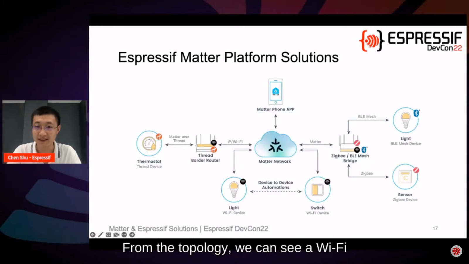

Dass Espressif das Matter-Protokoll als Schlüsseltechnologie ansieht, dürfte für Beobachter klar sein: in zwei Sessions detaillierte Espressif, wie das hauseigene SDK samt Unterstützungswerkzeugen das schnelle und zertifizierungsaufwandsarme Realisieren von Matter-Endgeräten ermöglichen.

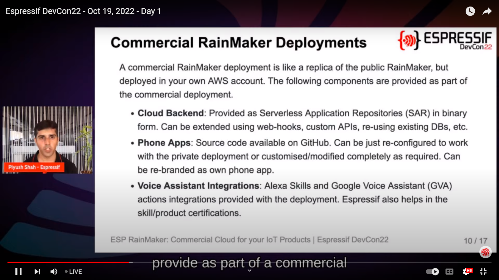

Im Cloudbereich setzt Espressif sonst voll auf Amazon AWS: die als “Commercial Deployments” bezeichneten Standalone-Varianten von RainMaker stehen beispielsweise nur für die AWS-Umgebung zur Verfügung.

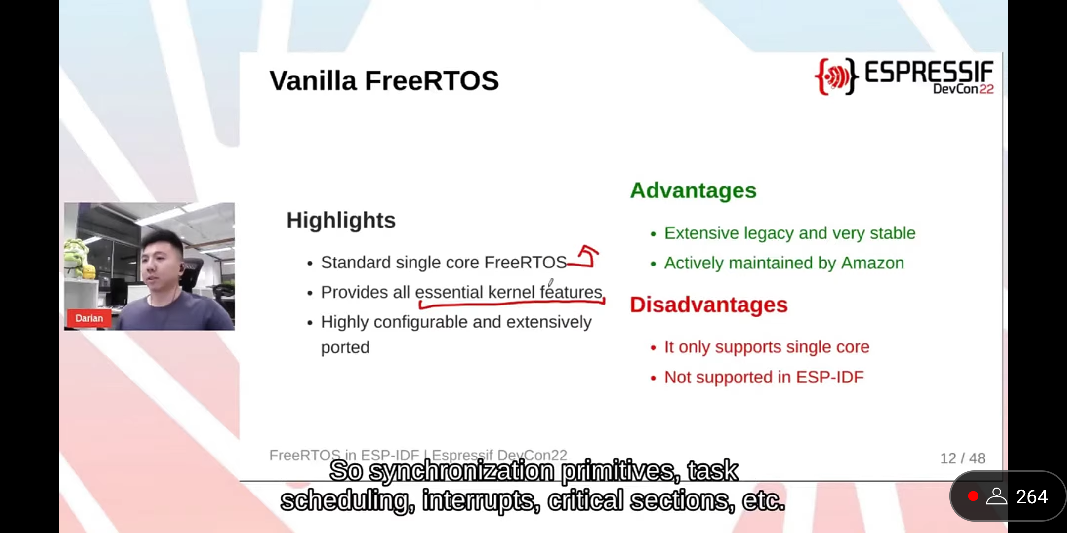

Ein weiterer Vortrag beschäftigte sich mit dem in der ESP32-Welt allgegenwärtigen FreeRTOS, von dem Espressif - anders als STMicroelectronics - nicht abzurücken denkt. Stattdessen tummeln sich drei Varianten im ESP32-Bereich:

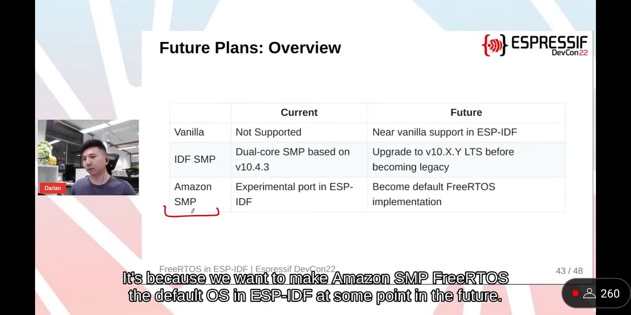

Langfristig plant Espressif übrigens die „Umstellung“ von der hauseigenen Variante auf die Amazon-Multicore-Variante. Zum Zeitpunkt dieser Devcon gilt dabei allerdings, siehe auch die Folie, dass es noch technische Probleme gibt.

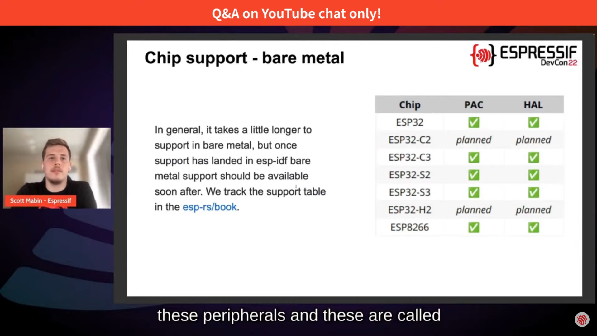

Interessant ist auch, dass sich Espressif mittlerweile ein eigenes Entwicklerteam leistet, das sich ausschließlich um die einst bei Mozilla gestartete Rust-Programmiersprache kümmert. Neben einer Kurz-Einführung in die „Vorteile“ der Programmiersprachen, die Espressif übrigens in einem der Toolchain-Installer schon produktiv verwendet, gab es auch Informationen über die „möglichen Möglichkeiten der Koexistenz“ zwischen Rust- und C-Teil einer Solution.
Interessant im Zusammenhang mit Rust auch noch das in der Abbildung gezeigte Hardware-Unterstützungsdiagramm.

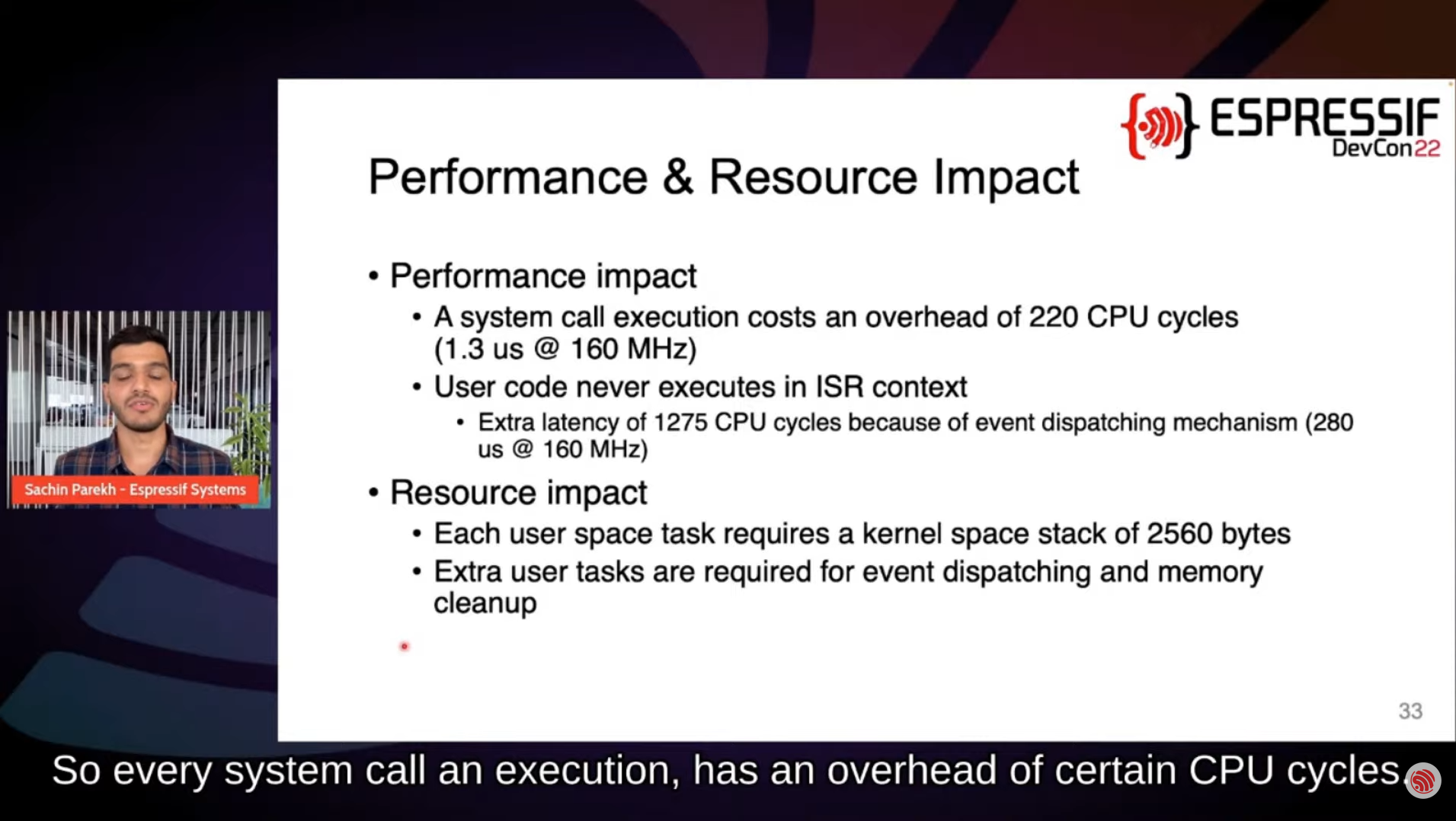

Insbesondere die als PAC, oder ausgesprochen Peripheral Access Crate, bezeichnete Komponente macht mitunter noch Arbeit. Am C2 wird laut dem Vortragenden bereits gearbeitet, zum H2 gab es noch keine Aussage. Andere Ökosystem-Komponenten kamen ebenso zur Sprache: als eine der Ursachen für die unter Beitrag "ESP-News: “Hypervisor” ESP Privilege Separation, ESP-RTC und neue Cloud-Konnektoren" im Detail beschriebene Rechteverwaltung führte man beispielsweise wie in der Abbildung gezeigt an, dass sich auf diese Art und Weise Zertifikationsempfindliche Teile der Applikation wie ein Software Stack „isolieren“ lassen, was im Rahmen der Zertifikation der vom Entwickler erzeugten Gesamtlösung Aufwand und Kosten spart.
Außerdem gibt es - wie in der Abbildung - erste Informationen darüber, wie sich das Vorhandensein des Hypervisors auf die Systemperformance auswirkt.
