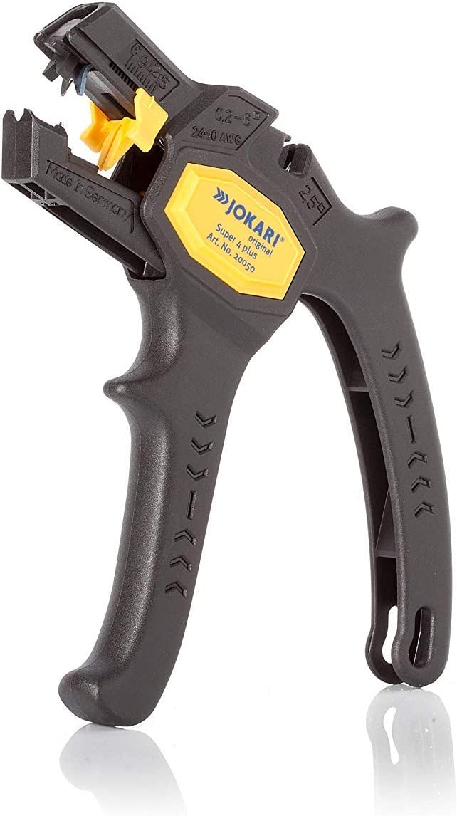

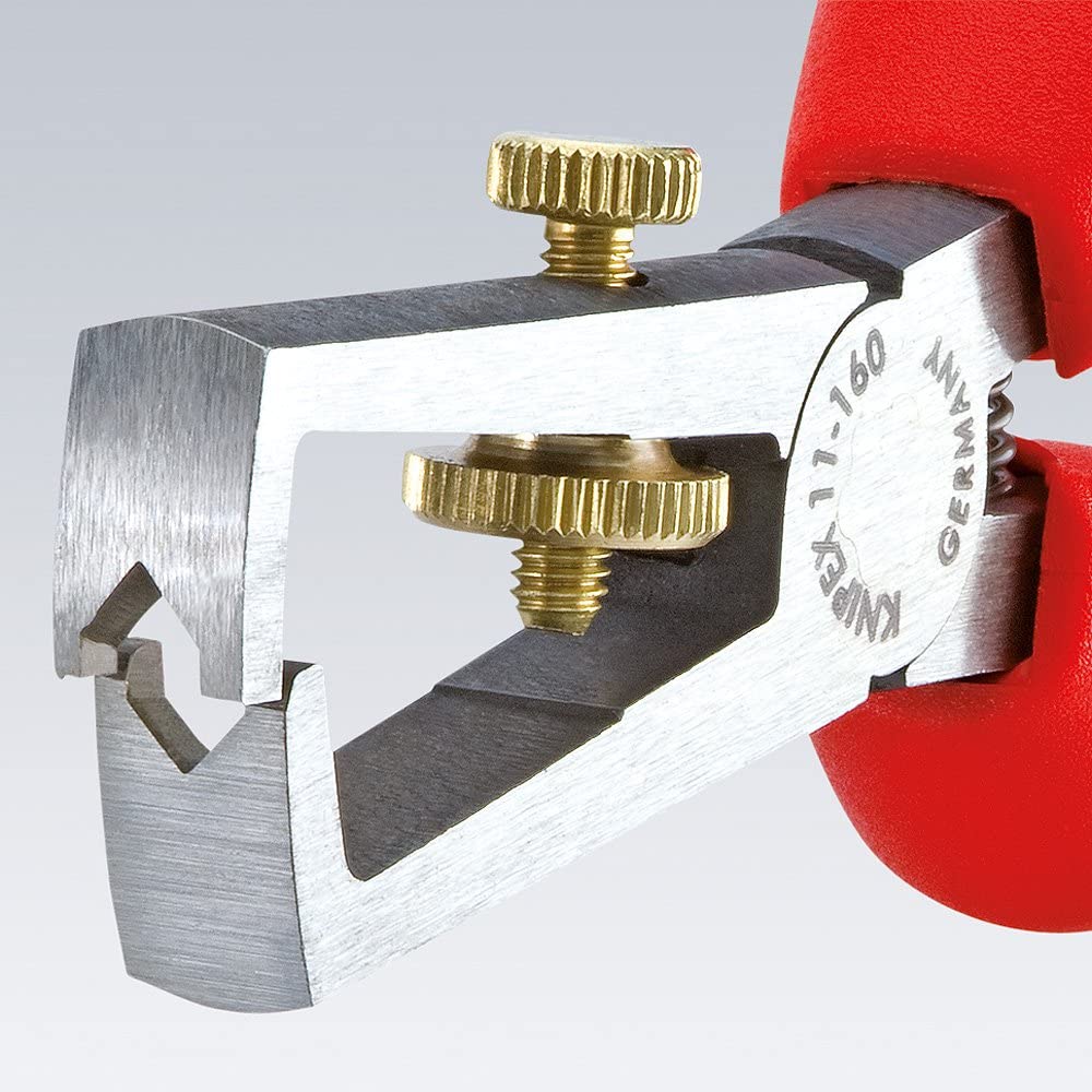

Hallo, was verwendet man in der Praxis heute wirklich? Eine manuelle Abisolierzange wie sie schon Opa verwendet hat, oder eine automatische?

Hallo, was verwendet man in der Praxis heute wirklich? Eine manuelle Abisolierzange wie sie schon Opa verwendet hat, oder eine automatische? bei einfach isolierten Adern funktioniert die Automatik gut. Ich hatte jetzt doppelt isoliertes Solarkabel und damit kommt die Automatik nicht zurecht, da sind die dummen Abisolierer besser. Kommt also drauf an was du so abisolieren willst. Die automatischen kratzen meist die Litzen an. Qualitativ ist manuell besser.

Andreas B. schrieb: > Die automatischen kratzen meist die Litzen an. Auch die automatischen Abisolierzangen kommen nicht ohne einen kompetenten Bediener aus, der in der Lage ist, sie vernünftig einzustellen. Woher soll die Zange wissen, wie hart und wie dick die Isolierung ist. Verringere die Einstellung für die Kraft - dann bleibt auch die Litze heil.

Wie will man denn mit einer manuellen Zange die korrekte Länge abisolieren, sodass es richtig in die Wago-Klemme passt? Über 99% der Elektriker können es nicht richtig. Mit einer automatischen Zange passt es, und zwar immer. Die Diskussionen um die Unterschiede der automatischen Zangen erinnern mich irgendwie an die Diskussion was besser ist, BMW Audi oder Benz. Man kauft Jokari oder baugleich, meinetwegen auch Knipex wenn man mehr ausgeben will und gut ist. Mehr Geld für irgend einen vermeintlichen Luxushersteller wovon manche nur im speziellen Fachhandel erhältlich sind bringt es da nicht.

Jens schrieb: > Wie will man denn mit einer manuellen Zange die korrekte Länge > abisolieren, sodass es richtig in die Wago-Klemme passt? Markierung an der Zange anbringen.

Jens schrieb: > Wie will man denn mit einer manuellen Zange die korrekte Länge > abisolieren, sodass es richtig in die Wago-Klemme passt? So schwierig ist es doch nun wirklich nicht, die 11mm oder was auch immer, mit ausreichender Genauigkeit abzuschätzen. Es kommt dabei wirklich nicht auf 1% an. Früher (tm) ging das einfach mit einem Seitenschneider, die Länge hat gepasst und die Cu-Ader war auch nicht verletzt. Gut, soviel Gefühl und Fingerfertigkeit kann man heutzutage nicht mehr von jedem erwarten und irgendwelche Zertifizierungen bzgl. der Prozesssicherheit tun sich einfacher, wenn nicht nach Gefühl, sondern mit Zange xy mit Spezifikation z gearbeitet wird.
