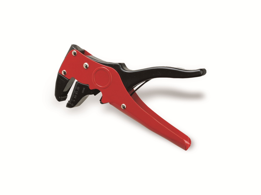

- eine uralte einfache geerbte Automatikzange aus besseren Zeiten. Sowas
wie
https://www.amazon.de/Crystalbella-Home-Automatische-Abisolierzange-Streifen/dp/B01LYM2P3O/ref=sr_1_35?ie=UTF8&qid=1540125227&sr=8-35&keywords=abisolierzange
Die wird aber meist nur noch am Basteltisch benutzt, denn man kann sich
in engen Ecken mit der Kabelscherenklinge ganz böse in die Pfoten
schneiden. Darfst raten woher ich das weiß...
Wenn die kaputt geht, kommt mal eine Moderne ins Haus, aber das Teil
weigert sich bislang hartnäckig zu verrecken.

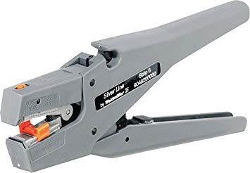

ich habe den Beitrag auch verfolgt und mir letzte Woche die
Weidmüller Strip 6
bestellt. Wurde heute geliefert. Bin echt begeistert von dem Teil.
Dünne Adern wie auch 1,5 Quadrat ausprobiert > perfekt.
Werde wohl viel Spaß mit dem Teil haben.

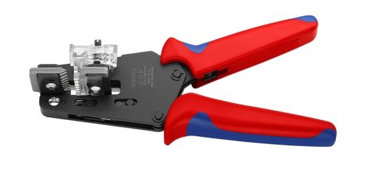

Die KNIPEX 12 12 06 längt von 0,14qmm bis 6qmm ab.
von Kalle S. (kallebmw)
... aber ohne automatische Einstellung des Querschnittes...
von Stromberg B. (Gast)
Ach soo, ja dann ist die Strip 6 natürlich zu bevorzugen. Auch das
frontale Einführen des Kabels gefällt mir von der Haptik her besser als
das seitliche Abisolieren wie bei der Knipex.

Empfehlung für feste Durchmesser (Einzeladern, PTFE, Glasfaser etc)
https://www.buerklin.com/de/praezisions-abisolierer-025-mm/p/03l3874
(als Beispiel)
CK ist nicht Calvin Klein sonder Carl Kaemmerling. Eher ein "low budget
supplier" aber die Dinger find ich gut.

Seltsam dass noch keiner die legendäre Wutzange von Pollin erwähnt hat.
ok ok, die Dinger habe ich auch Jahre lange benutzt.
Für das Geld unschlagbar. Wurde ja meist im Doppel oder Mehrfach-Pack
gekauft.
Wenn nicht mehr in Ordnung, weg mit dem Teil und die nächste geholt.
Aber meine letzte ist jetzt schon einige Jahre alt und will nicht
krepieren. Hat aber auch nicht so viel zu tun. Wurde aber durch die o.
g. Strip 6 ersetzt und ich frage mich ernsthaft warum ich dies nicht
schon früher gemacht habe :-)

Kalle S. schrieb:
> Weidmüller Strip 6
Die liegt bei mir unter dem Namen Stripax seit 30 Jahren griffbereit in
der Schublade. Es gibt eben doch Dinge die man nicht mehr verbessern
kann.
Die war mal für eine Zeitlang verschwunden und ich habe deshalb Ersatz
besorgt, der wird aber nicht mehr verwendet.
Georg
von René F. (Gast)
georg schrieb:
> Kalle S. schrieb:
>> Weidmüller Strip 6
> kann.
> Georg
Naja die Stripax ist schon ein tolles Werkzeug, es gibt aber inzwischen
schon modernere Varianten mit kleinen Verbesserungen:
- Klappbarer Bügel vor der Schneide um nicht ausversehen die Leitung zu
durchtrennen beim Abisolieren
- Anschlagsbegrenzung zum Kabelvorkonfektionieren
- Griffe sind etwas ergonomischer geworden
Und dann gibts noch die Variante mit V-Klingen, aber im Grunde gebe ich
dir recht, auch das alte Produkt war schon sehr gut. Ich habe selbst
eine alte Stripax zuhause und sie erledigt ihren Job problemlos, in der
Firma haben wir die neuere Variante, sie ist aber nicht soooo viel
besser das ich sie mir deswegen für privat holen würde. Solange meine
alte Stripax ihren Dienst verrichtet werde ich sie nicht ersetzen.
Musste eigentlich bis jetzt irgendjemand hier die Klingen seiner Stripax
tauschen? Meine sind selbst nach vielen Jahren gewerblichen und danach
privaten Einsatz immer noch scharf.
von Martin S. (sirnails)
René F. schrieb:
> in der Firma haben wir die neuere Variante
Ich auch und will die alte zurück. Alleine dieses blöde Rädchen zum
einstellen... Das hat mir einige Kabel gekostet weil vollkommen
unintuitiv.
Die alte klassische mit Schieber war mir da viel lieber.
Die V-Klinge fand ich besser bis ich eine mit frischer gerader Klinge in
die Hände bekam. Schneidet genauso gut, ist allerdings für kleinere
Querschnitte besser. Aber wann isoliert man mehr als 4mm2 ab? Ich
zumindest äußerst selten.
