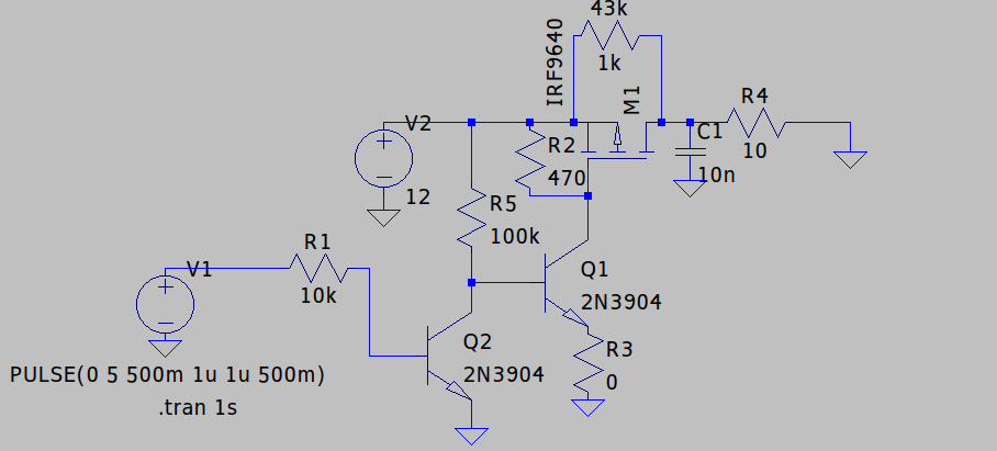

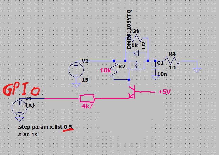

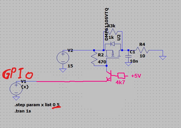

Hallo zusammen, Ich möchte ein PMOS als Switch benutzen im Bild (U2), allerdings wird er über GPIO gesteuert (0v,5V). Die Anforderung ist bei 0V soll er leiten. Und bei 5V soll er sperren. Ich habe versucht ein PNP Transistor zu benutzen, aber funktioniert nicht was muss ich am besten diese PMOS mit meine Anforderungen am besten steueren. für Idee,Vorschläge bin ich sehr dankbar mit besten Grüßen

1. NPN verwenden und in der Software invertieren. 2. 74x06/07

M94 M. schrieb: > > Ich habe versucht ein PNP Transistor zu benutzen, aber funktioniert > nicht Hast Du wenigstens verstanden warum das nicht funktionieren kann?
M94 M. schrieb: > Ich habe versucht ein PNP Transistor zu benutzen, aber funktioniert nicht Weil du zum Ausschalten 5V an der Basis hast und deshalb maximal 5,7V am Emitter (Stichwort BE-Diode) und deshalb auch im "ausgeschalteten" Zustand eine Ugs von -9,3V hast und der Mosfet super leitet. Mit 0V am µC-Pin hast du eine Ue von 0,7V und eine Ugs = 14,3V --> der Mosfet leitet noch besser. karadur schrieb: > NPN verwenden und in der Software invertieren. Oder den NPN so wie im Anhang beschalten...
Oder mit 2 Transistoren wie im Anhang.
#7233241
M94 M. schrieb: > Ich habe versucht ein PNP Transistor zu benutzen, aber funktioniert > nicht Wenn du beim PNP an der Basis 5V anlegst, dann ist der Emitter auf 5.6V und damit lässt sich ein an 15V betriebener pMOS nicht abschalten. > Die Anforderung ist bei 0V soll er leiten. > Und bei 5V soll er sperren. Entweder die Vorschläge von karadur nutzen oder mit einem zweiten NPN-Transistor (statt 74xx06, als Einzelgatter auch verfügbar: 74LVC1G06) die Invertierung durchführen. Am einfachsten geht es natürlich in SW ...
JA, vielen Dank für euch, es hat sich geklappt mit zwei NPN Transistoren :)
M94 M. schrieb: > es hat sich geklappt mit zwei NPN Transistoren :) Mir wäre der 100k Basiswiderstand für den Q1 deutlich zu hochohmig um damit 470R sicher zu schalten. Und ich würde den R2 deutlich hochohmiger machen. Darüber werden bei eingeschaltetem Mosfet immerhin 30mA verbraten. Anbei die Version, die auch noch dafür sorgt, dass die Ugs nicht größer als -10V wird (weil die Spannung am 4k7 maximal 4,3V werden kann und deshalb die Spannung am R2 wegen gleichem Strom um den Faktor 10k/4k7 = 2,1 höher und damit 9,2V ist). Mit dieser Ugs ist der Fet im Datenblatt durchgehend spezifiziert. BTW: Was soll denn eigentlich der 43k Widerstand über DS?
