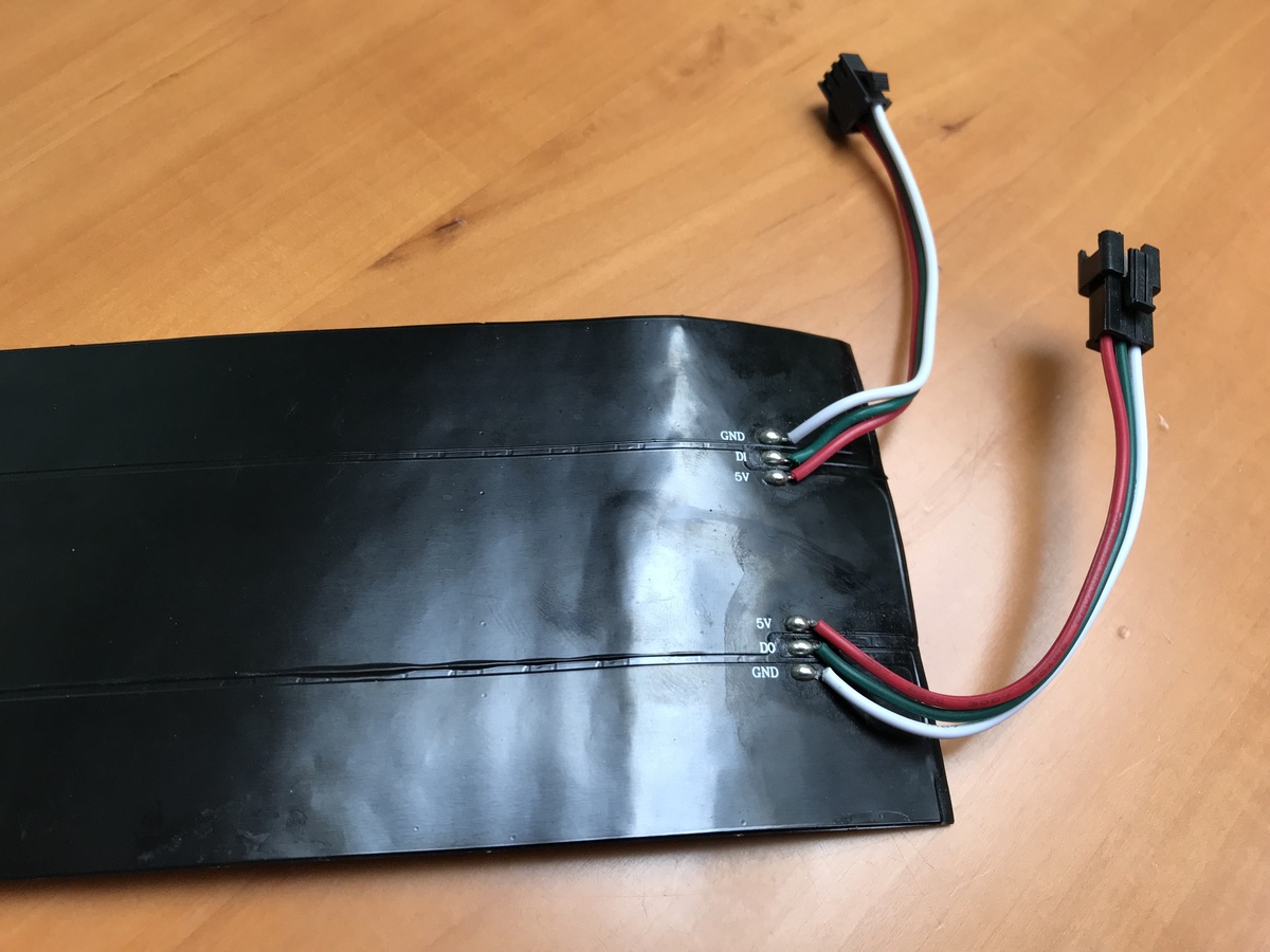

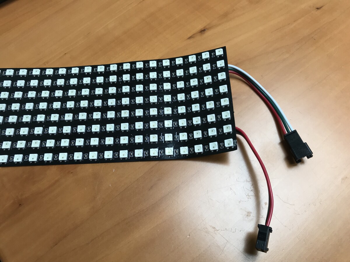

Im Fundus habe ich eine LED-Matrix entdeckt.
Hat jemand eine Idee, was das sein könnte (Typ)?
von Lukas T. (tapy)
Ws2812b, alle seriell an den Daten. War das die Frage?
von Petra (Gast)
Würde ich als WS2811 LWD sehen. Die haben einen eingebauten Controller,
den https://cdn-shop.adafruit.com/datasheets/WS2811.pdf. Dazu ist der 3.
Draht da. Eine Seite ist Eingang, die Andere der Ausgang für ein
weiteres Panel.

Was auch immer du uns mit dem "LWD" sagen möchtest, WS2811 ist ein
3-kanal Treiber IC und kann nicht leuchten.
