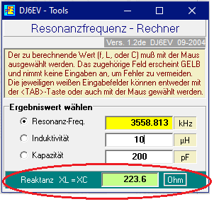

Die Güte wird überschlägig durch XL/Rv bestimmt. Der sogenannte
Resonanzwiderstand Rres des unbelasteten Schwingkreises bestimmt sich zu
XL (bzw. XC) multipliziert mit der Spulengüte (da die Güte guter C's
wesentlich höher als die des L ist). Im Beispielbild wäre Rres bei einer
Spulengüte von 100 223,5Ohm*100, also knapp 24kOhm.
Der Verlustwiderstand hat übrigens auf die Resonanzfrequenz schon bei
einer Güte von >5 keinen messbaren Einfluss mehr.

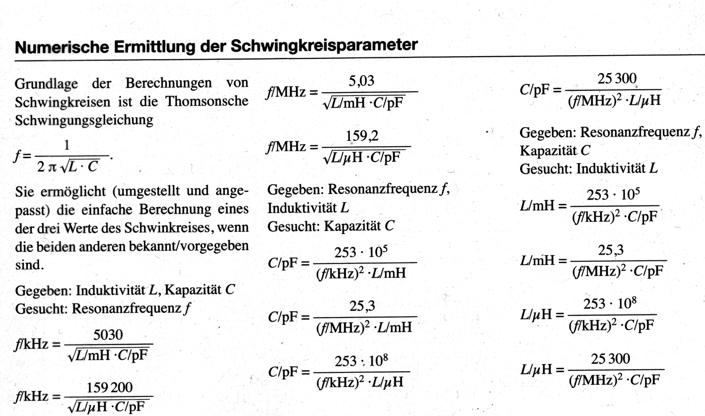

von Gerhard O. (gerhard_)
Moin,
Es gibt da eine bekannte Faustformel mit der sich schnell überschlägig L
oder C in uH/pF/MHz berechnen lassen:
L(C) = 25330 / f^2 * C(L), mit f in MHz, C in pF und L in uH.
Beispiel: ich möchte einen Schwingkreis mit einer vorhandenen 10uH Spule
auf 5Mhz haben.
25330 / ( 5^2 * 10 ) = 101pF
Umgekehrt:
25330 / ( 5^2 * 101 ) = 10uH
Gerhard

Wenn es um die Messung von L und Güte geht, ist die ursprüngliche
Fragestellung doch etwas irreführend.
Da sich dadurch alles etwas im Kreis dreht, habe ich mal einen
generellen Auszug über die Berechnung von LC-Kreisen mit gewünschten
Daten in einer externen Beschaltung drangehängt.
Für die Messung der Kreis-/Spulengüte mit einem VNA habe ich eine kurze
Beschreibung einer möglichen Methode drangehängt. Voraussetzung ist
allerdings die möglichst genaue Ermittlung von L oder C des Kreises. Die
beispielhaft gezeigten Progrämmchen für Resonanz bzw. Güte erleichtern
das Bastlerleben erheblich.

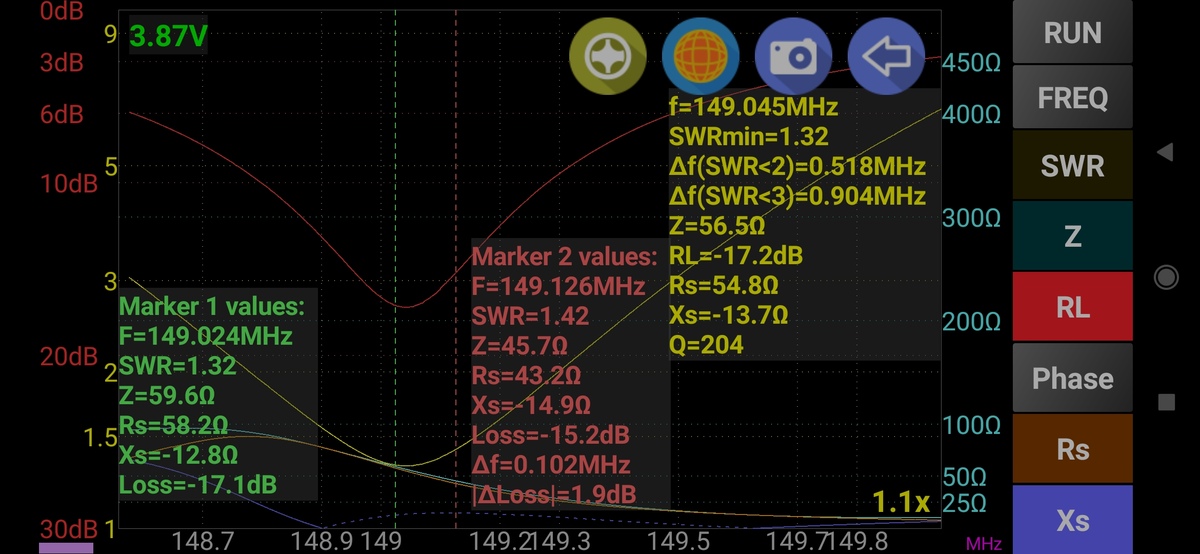

von Kilo S. (kilo_s)
Hast du diesbezüglich eine Idee wie das beispielsweise BlueVNA macht?
Das ist die passende App zu verschiedenen VNA von Mini Radio Solutions.
(http://miniradiosolutions.com/)
Siehe Bild, dort ist die Güte Q mit 204 angegeben.
Gemessen wurde eine Magnetic Loop.
Scheint in der neuen Version erst aufgetaucht zu sein, ist mir vorher
jedenfalls nie aufgefallen.

von Hp M. (nachtmix)
Am einfachsten, indem man die Resonanzfrequenz durch die 3dB-Bandbreite
dividiert.
