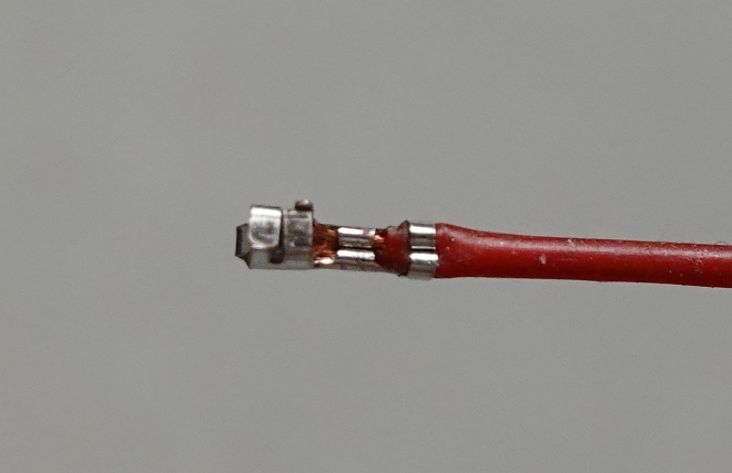

#7236451
Markus M. schrieb:
> Engineer soll ja etwas fummelig sein, ich verstehe es so, dass man
> Isolierung und Kontakt quasi getrennt crimpen muss.
Ich habe die PA-09 und es muss 2x gecrimpt werden. Die Backen sind nur
1,73mm breit.
Da ich nur gelegentlich crimpe, komme ich damit zurecht.
Verwende die Zange für diese Verbinder:
https://www.amazon.de/YIXISI-Stecker-Weiblich-Adapter-M%C3%A4nnlich/dp/B082ZLYRRN

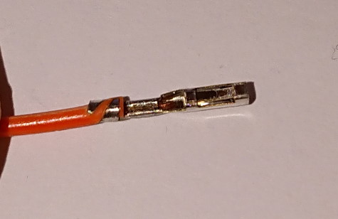

#7237455
Michael G. schrieb:
> Vor kurzem gekauft, tut seinen Dienst gut nach etwas Übung. Gerade bei
> den XH Pinnen liegt es wohl mehr an meinen Wurstfingern, dass die ersten
> Pinne völlig zerquetscht waren.
> https://www.ebay.de/itm/165552756729
So ein Teil habe ich auch.
Kupferader und Isolierung werden gleichzeitig gecrimpt.
Und ja, erst nach einigen zerquetschten Versuchen sind die Ergebnisse
annehmbar. Wenn man den Bogen raushat, sind die Crimpungen richtig gut.
