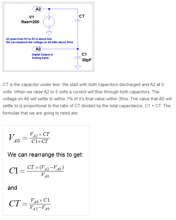

In meinem Masterarbeitsprojekt möchte ich gerne 15 kapazitive Sensoren
mit einem Messbereich von ca. 10-100 pF  mit mindestens 100HZ, und einer
Genauigkeit von ca. 2pF auslesen.
Die Sensoren liegen in meiner Anwendung auf der Hand und der Arduino
(Mega) zum Auswerten auf der Schulter.
Und aktuell messe ich die Kapazitäten direkt über die Analogen Pins des
Arduinos nach der Idee Von John Nethercott (bei interesse siehe Bild,
bzw. Link:
https://wordpress.codewrite.co.uk/pic/2014/01/21/cap-meter-with-arduino-uno/),
möchte aber die vielen langen Kabel, die ich dafür auf dem auf dem Arm
habe, eliminieren.

von olaf (Gast)
Verabschiede dich von der Konzept-Idee "Arduino". Das ist Bastlerlevel.
Mache dir klar das du derzeit einen Microcontroller verwendest der
anscheinend dein Problem bereits loest, auch wenn er lange Kabel hat.
Also verwende doch einfach einen Mikrocontroller direkt vor Ort.
Deine Ansprueche von 8Bit sind ueberschaubar. Viele Mikrocontroller
haben AD-Wandler die das koennen und sie haben auch Eingangsmultiplexer.
Danach kannst du die Daten dann ueber irgendeinen digitalen Datenbus
mit 2-3Leitungen weitergeben.
Olaf
von Wolfgang (Gast)
> Arduinos
Dann wirst du zu einem nicht unwesentlichen Teil die Kabelkapazitäten
messen. Für die Reprodzierbarkeit kann es dann, je nach Kabelart, u.U.
sehr auf die Stabilität der "Verlegung" ankommen.

von Paul (bastelpaul)
> messen.
... einer der Punkte warum die analogen 1,5m langen Kabel da dringend
weg sollen.

von c-hater (Gast)
Paul schrieb:
> falls ich eh
> mein eigene Platine bauen muss, ist es dann nicht einfacher, billiger,
> kleiner einen 16Chanel ADC zu verwenden, als einen voll ausgestatteten
> Mikrokontroller mit 15 Analogen Eingängen.
Ich würde einen µC verwenden, bei dem selbst die kapazitiven Sensoren
bereits eingebaut sind. Extern kommen da nur noch die Kapazitäten dran,
also leitfähige Flächen.
Z.B.: AVRxDyz. Der unterstützt von Hause aus die Verwendung nahezu jedes
GPIOs als kapazitiven Sensoreingang.
Also maximal irgendwas knapp über 50, und darüber hinaus
Matrixkonfigurationen dieser Eingänge, was in deiner Anwendung aber eher
nicht relavant ist.
Sprich: ein Controller am Handgelenk und alles ist gut. Der
"Schultercontroller" und die Verkabelung dorthin entfällt.
Und ja: das geht nicht mit Arduino-Zeugs. Das sollte für einen
Hochschulstudenten einer technischen Fachrichtung aber keinesfalls ein
Hindernis sein.
> Und anbei: Ob Arduino zum späteren Zeitpunkt getauscht wird ist offen,
> feststeht allerdings, dass ich eh einen großen Microcontroller für
> verschiedene andere Sensorik, Aktorik und vor allem für die zentrale
> Kommunikation mit externen Geräten auf der Schulter brauche.
Das sagst du. Ich bezweifele allerdings, dass du jemals eine
detaillierte Analyse des tatsächlich Nötigen vorgenommen hast...
Aber sei's drum: der AVR am Handgelenk könnte mittels eines
Dreidraht-Interface (single direction SPI) mit 12Mbit/s Daten an (was
auch immer) liefern.
Wolfgang schrieb:
> Kurz: Das wird nicht funktionieren.
Schade, aber danke für die Einschätzung! Genau dafür habe ich gefragt!
Cool, das klingt auf jeden Fall sehr interessant!
Nach einigem stöbern in den Datenblättern kann ich allerdings immer noch
nicht ganz einschätzen ob das die perfekte Lösung ist.
Bedenken 1)
der "Peripheral Touch Controller" der bei AVR dafür verwendet wird
scheint eine maximale Kapazität von 64 pF messen zu können was ein
bisschen zu wenig wäre. Siehe Seite 583
https://ww1.microchip.com/downloads/aemDocuments/documents/MCU08/ProductDocuments/DataSheets/AVR128DA28-32-48-64-Data-Sheet-40002183C.pdf
Bedenken 2)
Habe ich Angst, dass ich bei meiner Zweckentfremdung - das nicht für
Touch zu verwenden - doch an meine Grenzen komme. Über absolute
Kapazitätswerte wird sehr wenig gesprochen weil die für touch (Finger
da? -> ja/Nein) keine Rolle zu spielen scheinen. So finde ich zum
Beispiel keine Daten zur Genauigkeit des Ganzen.
